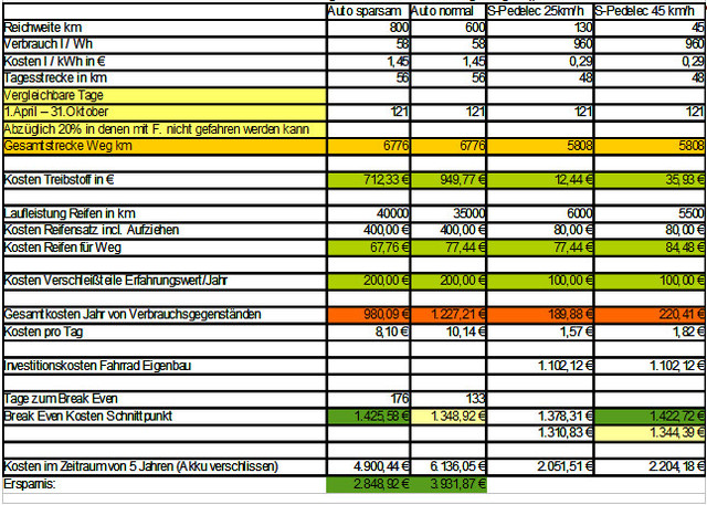

Bei mir wären es 56 km pro Tag mit Auto, die in Fahrradkilometern durch Alternativstrecke 48 km betragen. Ich pendle von Kleinstadt zu Kleinstadt. Die Kurzstrecke würde mich mit dem Auto nerven, da ich ständig bei entgegenkommendem Verkehr anhalten müsste, was mit dem Rad obsolet ist. In einem optimalen Szenario benötige ich mit dem Auto ca. 28min und im Mittel ca. 32-33 min. pro Fahrt und mit einem S-Pedelec optimal 36 min, im Mittel komme ich bei 40 min pro Fahrt raus. Wer noch Sport in seiner Freizeit macht, spart dadurch zusätzlich 35-40min am Tag an Kardio ein, zumindest in Bezug auf die Fettverbrennung - wenn man nach der Autofahrt joggen gehen würde (vorausgesetzt man lässt sich vom E-Bike [ihr wisst, was ich meine] nicht nur tragen).

Die grobe Kalkulation war 2019 recht schnell erledigt. Kosten für Versicherung und KFZ Steuer (knapp 650 €/Jahr) sind nicht enthalten, da zu dem Zeitpunkt der Autobesitz als alternativlos angesehen wurde. Mittlerweile haben wir nur noch ein Auto, anstatt Zwei.

Das eingesparte Geld war in den letzten beiden Jahren schon beachtlich und hatte den Kauf des Fahrrads innerhalb von 1 1/2 Jahren amortisiert. Dieses Jahr kompensiert die Fahrt quasi die gestiegenen Kosten, die bei zur Miete quasi nicht abänderbar sind.
