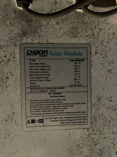

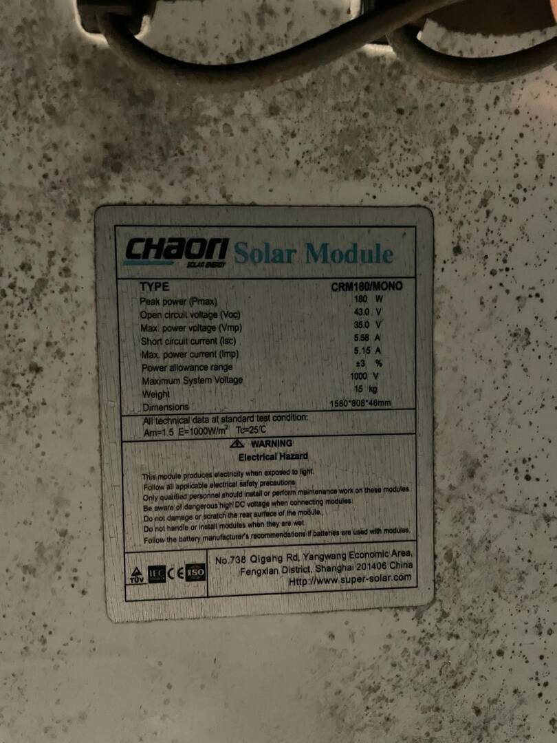

Ich hab die Möglichkeit, gebrauchte Module zu bekommen.
diese würde ich gern an einen Hoymiles HMT 2250 6T anschließen.
Ich würde jetzt 2mal 2 Module parallel schalten und diese dann in Reihe mit einem Eingang des Hoymiles verbinden.
das ganze dann 6 mal.
ist das möglich?
gibt es eine bessere Lösung um diese Module mit dem HMT 2250 6T zu verbinden?
So ganz verstehe ich das nicht, aber bei 2 Modulen in Serie bist du ja schon bei 86V OC.
Ist das noch innerhalb der Spezifikation vom Wechselrichter?
Nö
Die passen doch vom Spannungsbereich zum MPPT Bereich des WR wie Arsch auf Eimer. Bei 2 in Reihe bist Du viel zu hoch mit der Spannung. 4 Stück parallel pro Eingang geht, WR regelt bei Maximalstrom ab.
shit, hab übersehen, dass der eine max Eingangsspannung von 60V hat :astonished:
Nahezu alle Mikrowechselrichter haben max 60V.
