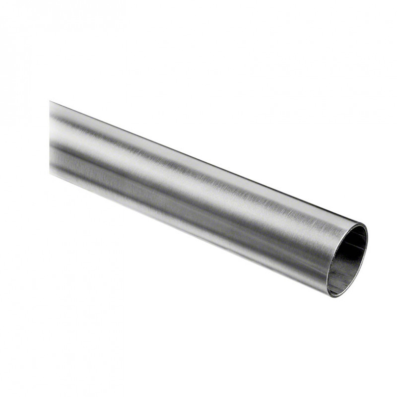

Wenn das deine Außensichtwand ist könntest du ein (z.B. 30-50cm langes) Edelstahlrohr mit Blende mit leichtem Gefälle versteht sich außen anbringen
Den normalgroßen Kondensatschlauch legst du dann einfach ins Rohr
@rasti Danke für den Vorschlag. Wie oben beschrieben möchten wir aber ungern groß etwas aus der Fassade an der Stelle herausragen lassen. Und ohne Überstand habe ich dann das Problem mit Tropfspuren an der Fassade. Die ist natürlich auch leuchtweiß... Der Fenstersims steht recht weit über, dadurch hoffe ich, dass dann 90% des Wassers den Boden erreicht, sollte ich das darüber abführen. Aktueller Plan ist erstmal diesen Sommer Eimer unterm Tisch, dann eventuell nächsten Sommer Solar-Terassendach an der Fassade. Da habe ich dann wieder mehr Freiheiten, noch einen Schlauch oder ähnliches zu verstecken :slight_smile:
deswegen habe ich ja geschrieben.....lass es 30-50cm rausragen dann kommt auch nix/kaum was an die Fassade...so ein geschliffenes v2a Rohr sieht auch gar net mal so schlecht aus....
