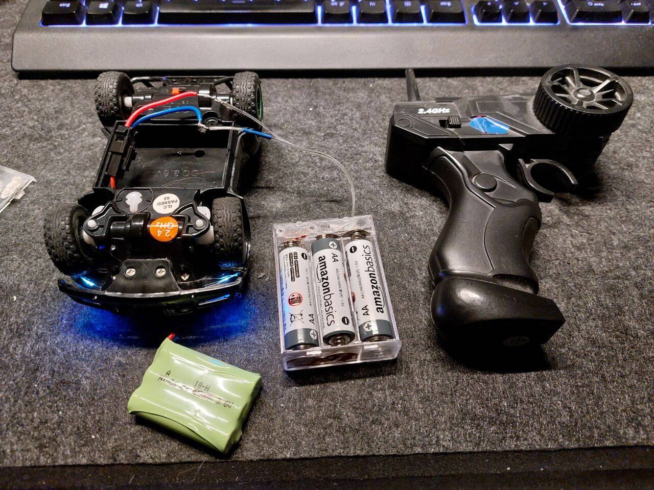

Ich wollte heute ein Spielzeugauto vom meinem Sohn etwas mehr Power geben und dachte mir so "wie schwer kann es schon sein".
Der eine AAA700mAh 3,6V Akku geht nicht mehr und ich wollte hier jetzt einen Batteriehalter verbauen mit 3 AA Batterien/Akkus zum leichten wechsel.
Hab alle Kabel entsprechend miteinander verbunden und das Licht vom Auto geht auch, nur der Antrieb nicht.
Anbei noch ein Foto von meinem Aufbau.
Ich hatte eigentlich gehofft, das Auto so länger als 5 min steuern zu können.
Klärt mich bitte auf was ich falsch mache und wie ich es besser machen kann :slight_smile: br />
Vielen Dank und bis bald!
:grinning:
Frage ist ob die Elektronik klar kommt mit den nun anliegenden 4.5V. Hast du aufladbare AA Batterien (deren Spannung liegt ja nur bei 1,2V)?
@mhltheone Hallo!
Leider hab ich keine anderen Batterien als die Amazon Basics.
Kann ich sonst irgendwas machen?
Hast du das anfangs falsch gepolt?
Das ist putt denn das würde sonst laufen.
@surolac das wäre möglich.
kann ich das irgendwie überprüfen?
Heißt als Lehre für mich, dass man + und - nicht vertauschen sollte? Also ist irgendwo auch logisch, aber das Warum erklärt sich mir nicht ganz.

normalerweise sollte es mit den 3 batterien gehen, es sei denn die sind leer?
häng mal ein multimeter dran und miss mal die spannung am kabel auch dann wenn du das auto einschaltest ob die spannung stark abfällt
