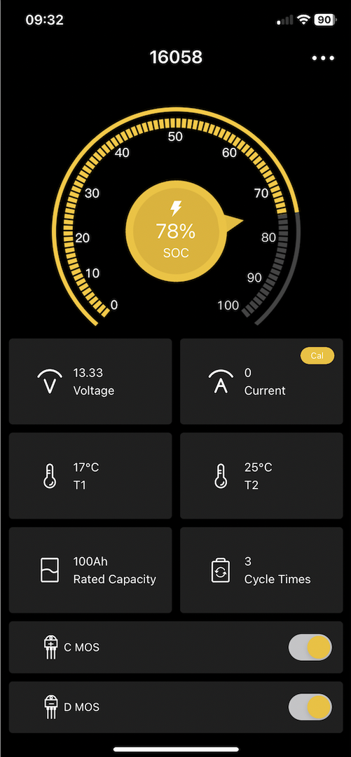

Eine andere Frage noch: Einige Hersteller bieten eine Bluetooth Verbindung an. Ist das ein sinnvolles Feature? Ich denke da speziell an die Spannungsüberwachung der einzelnen Zellen.

Hier noch zum Abschluss einige Bilder von meiner Powerbox. Wie man auf den Bildern sieht ist ein 12V/100Ah Akku mit einem 1500W Wechselrichter verbaut. Ein Hauptschalter, eine Sicherung und ein USB Anschluss sind ebenfalls eingebaut. Kontrolliert wird der Akku über die Bluetooth Schnittstelle und einer App.
Geladen wird der Akku über ein externes 50A Ladegerät, welches notfalls vom Benzingenerator gespiesen wird. So ist der Akku in max. 2h wieder voll. Über den Anderson SB50 Anschluss könnte ich nun auch noch ein Solarpanel mit einem entsprechenden Regler anhängen.
In meinen bisherigen Tests konnte ich problemlos meinen grossen Gefrierschrank oder die Kaffeemaschine betreiben. Der Deckel bleibt im Betrieb natürlich offen, wobei WR und Kabel nie mehr als handwarm wurden.
