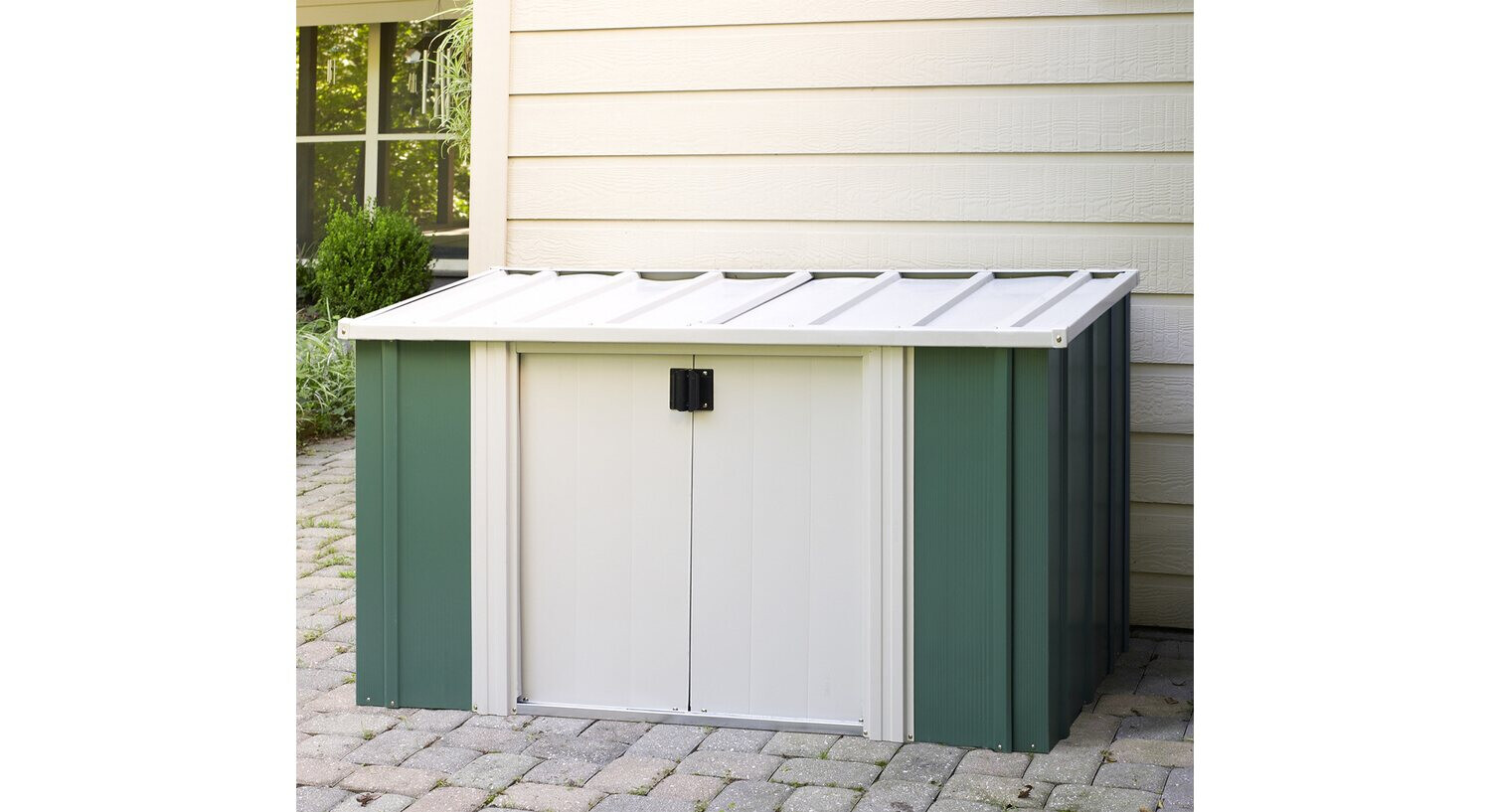

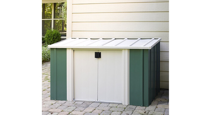

Mini Container, außenaufstellung Akku
nachdem ich den Brandschutz Thread durchgelesen hatte ist es mir doch etwas zu heiß den Akku im Keller aufzustellen. {pear}:surprised:
Viele haben ja den Akku in einem Container oder in der Garage, die Möglichkeit habe ich aber leider auch nicht, bis auf eine Gartenhütte & Carport.
Deshalb meine Frage: Hat denn schon mal jemand einen Akku in einem Erdschacht oder in einem "mini Container" wie sowas hier gebaut:
Das Ganze müsste natürlich gut Isoliert werden und im Winter beheizt. Der Abstand zum Wechselrichter würde dann aber schon ca. 15m betragen, was natürlich auch zu Verlusten bei der Kabellänge führt. Da ich aber nur einen kleinen Wechselrichter plane zur Abdeckung der Grundlast mit max. 500W und evtl. mal 2,5kW in Ausnahmefällen sollte das aber auch gehen. Meine größten Bedenken sind gerade eher Korrosion und Feuchtigkeit.
=> Ich würde mich über Ideen, Erfahrungen freuen, evtl. hat jemand auch schon sowas gebaut und ich war nur zu doof zum Suchen?
EDIT: Link durch Bild ersetzt...

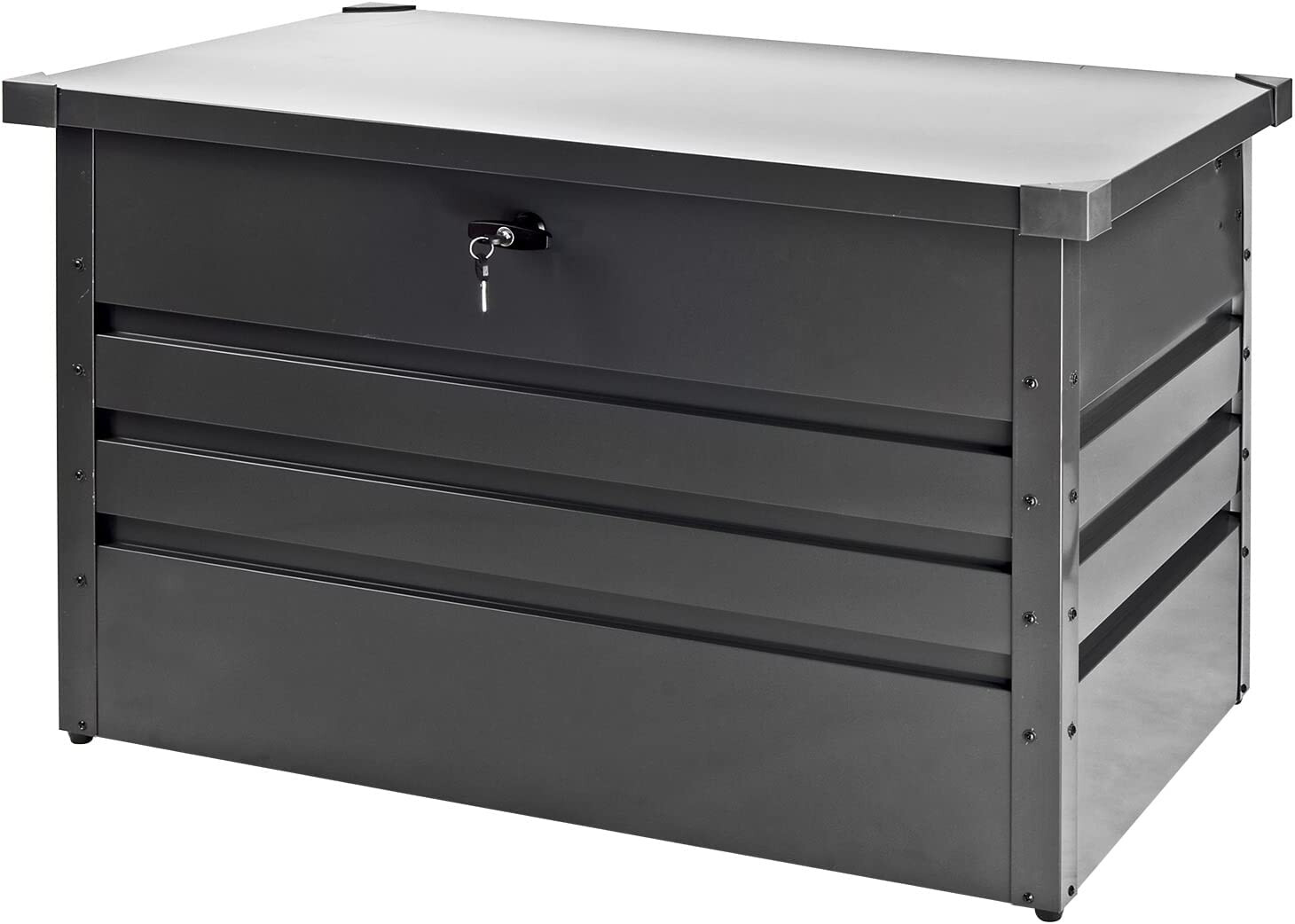

Ja genau so etwas habe ich gebaut und seit ca. 2 Wochen in Betrieb. Verwendet habe ich eine Kiste von Bauhaus. War ein Ausstellungsstück für ca. 200€. Die Innennähte wurden zur Sicherheit von or nochmal mit Silikon versiegelt. Ich habe innen aus C-Profilen eine Trägerkonstruktion für Trockenbauplatten gebaut und dahinter ca. 10cm Isolierung. Als Heizung verwende ich eine Infrarotheizung von eBay (für Wohnwägen). Der erste Akkublock selbst ist in einer 1,5cm dicken Holzkiste. Bisher läuft es super. Allerdings habe ich noch keine extrem kalten Tage&Nächte erlebt. Nächste Woche soll es in den Minusbereich gehen. Ich werde berichten.

Ich hatte mir auch schon gedacht evtl. als groben Wetterschutz das Ganze in ein mini Gerätehaus zu stellen, evtl. reicht auch nur ein Stück Trapezblech ?

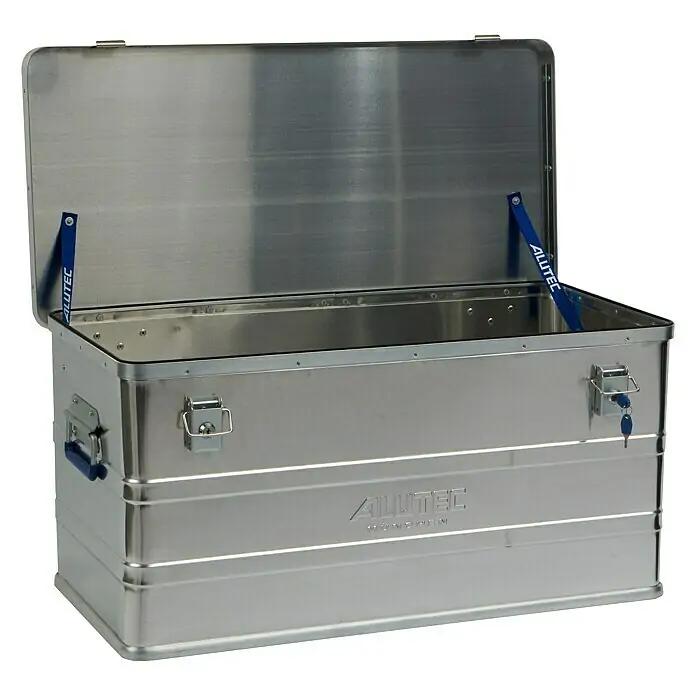

EDIT: Das PS habe ich eben erst gesehen, du meinst sowas hier
Ne so eine nicht. Die sind meines Wissens nach in der Regel nicht ausreichend dicht. Auch sind die meisten kleinen Aluboxen viel zu beengt. Ich habe eine klassische Gartenaufbewahrungsbox aus Aluminium genommen:
https://www.bauhaus.info/kissenboxen-auflagenboxen/sunfun-garten-aufbewahrungsbox/p/27728064
Die hat allerdings vor 4-5 Monaten noch 100-200€ weniger gekostet und als Ausstellungsstück gab es nochmal einen ordentlichen Rabatt. Von der Firma Biohort gibt es auch sehr wertige Exemplare. Ich würde vor dem Hintergrund Haltbarkeit/Dichtigkeit und Optik im Garten nicht den letzten Mist kaufen
Die Kiste habe ich dann mit knapp 10cm Steinwolle ausgekleidet und dann Brandschutz-Rigipsplatten (die blauen von Knauff bei Bauhaus) verwendet.
