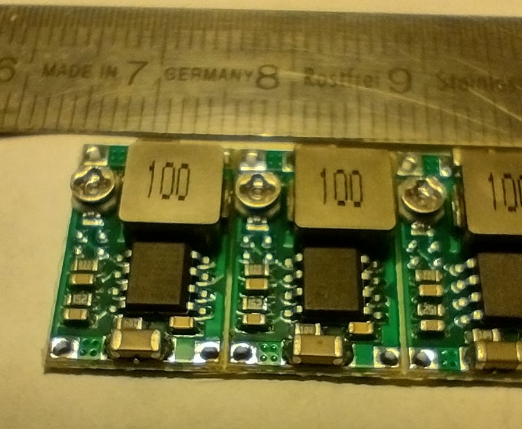

Ein Drop modul für Modellbau Anwender: ( die erzeugen die Spannung für den Empfänger aus dem Motorakku )
Die Daten sind bezüglich des Stroms beachtlich, und als kurzfristiger Strom ernst zu nehmen: Ruder-Maschinen ziehen schon was. Was thermisch im Dauerbetrieb geht, müsste ich mal testen.
Einen habe ich in Betrieb, aber der erzeugt nur eine Spannung für ein Messgerät.
