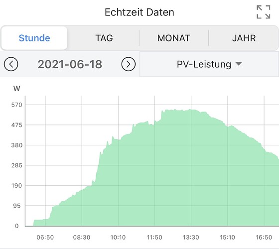

konnte günstig 2 Trina Solar Module 400W (TSM-400DE09.08) bei Kleinanzeigen inkl. Growatt MIC 1000 TL-X erstehen. Der Growatt ist für die 2 Module natürlich überdimensioniert. Liegt daran, dass das ganze mit 4 Modulen angeboten wurde, ich die Module aber vor Ort durchgemessen habe und 2 defekt waren.
Hab das gestern aufs Dache des Gartenhäusschens gehieft und komme bei aktueller Wetterlage auf 4,4 kWh / Tag, Peak 540W. Das mache Freude. :smiley:

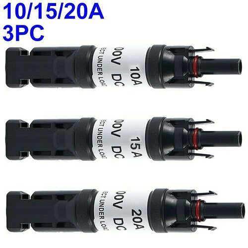

Gibt's entweder als fertigen Adapter in Form eines MC4 Steckers für
- um 16€ aus DE
- 7€ für 3 STk. aus CN
oder nur als Schottky-Diode zum Selbstlöten für 1€ bzw. 5€ / 5 Stück (auf Spannung und STromstärke achten, es gibt unterschiedliche Varianten)

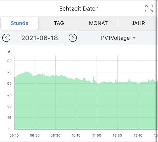

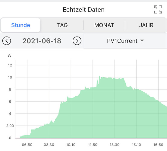

Es wird wahrscheinlich auf eine Reihe aus allen Modulen hinauslaufen, der Growatt kommt mit hohen Spannungen (bis 500V) klar, jedoch nicht mit hohen Strömen (max 13A). Die 2 Module kratzen um die Mittagszeit schonmal an den 12A.
Alternativ könnte ich natürlich den Growatt durch einen anderen WR mit 2 Eingängen ersetzen…
