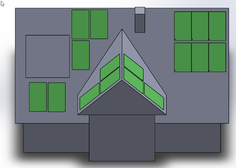

super spannend das Thema:). Hier ist eine Sat Aufnahme meines Hauses und gleich auch eine Skizze, wie ich die Verteilung der Panels aktuell vornehmen würde. First ist 20° Richtung Osten, Kapitänsgiebel logischerweise 90° dazu.
Die Ost-Seite wird relativ schnell vom Kapitänsgiebel und dem Schornstein verschattet.
Die offizielle 600W-Balkonanlage kommt auf die SW-Seite des Kapitänsgiebels und "vielleicht" ein 2. 600W-Wechselrichter auf die Ostseite Kapitänsgiebel. Alle anderen Panels gehen in die Batterie (Standort Westgiebelseite des Hause ("Links")). Als Wechselrichter kommt hier der Growatt 600 zum Einsatz - der verträgt 3 Panels in Reihe und damit hab ich vermutlich die beste Ausnutzung der 600W.
Und so die Panels. Aktuell Sharp NUJC 360B - die bekomme ich recht günstig..
Eine stümperhafte Schattenanalyse via GoogleSketchup habe ich auch schon gemacht...der Schornstein "streicht" einmal hässlich über die rechte Dachhälfte. Und der Schatten des Kapitänsgiebels - nun ja: Der hüllt die rechte-untere Dachseite kurz nach Mittag komplett in Schatten..
Bzgl Laderegler habe diese Idee: Immer "3S2P" (3 in Reihe, 2 parallel) an einen Victron 150/50...
Warum hast du oben links keine Module, quer würde doch gehen.
Der Plan ist noch nicht vollständig :wink: Außerdem muss es auch schick aussehen, sonst bekomme ich keine Genehmigung der Hausherrin.
Aber ja: Darauf denke ich auch noch drauf herum. Ich könnte sogar auch noch schmale Module ganz links am Dachrand einmal runterziehen. Und "links unten" würden auch 3 Module hinpassen anstatt nur 2. Nur kommt man dann nicht mehr zu den Panels der Solarthermie dadrüber wenn mal was ist...- genauso "rechts unten": Hier würde auch noch eine weitere Reihe aus 3 Panels hinpassen - aber obs sinnvoll ist, wenn die recht früh verschattet werden?.
