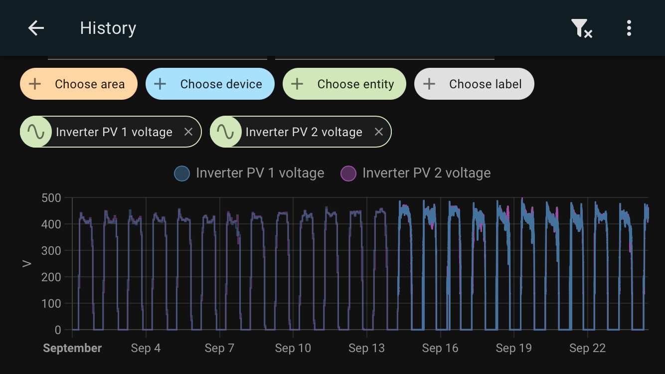

Hallo, ich hätte mal eine Frage bezüglich Ertrag und wieviel Minderleistung zu viel ist und was noch in Ordnung wäre.
Die Anlage hat 9,62 kWp, ist BJ 2022, WR Huawei Sun2000 8KTL, Module von GermanPV GPV370H-120 26 Stück, aufgeteilt in zwei Strings. Über 24 Monate wurden 17,2 MWh geerntet, was, verglichen mit den oft genannten 1MWh/a/1kWp, knapp 15% darunter liegt.
War der Himmel nun einfach bewölkter oder gibt es Schwachstellen an dem Setup? Vielleicht hat da jemand eine Einschätzung?
Zum Beispiel liegt die Nennspannung des WR wohl bei 600V, die zwei Strings liegen aber meist bei 400-440V, wie unten im Bild zu sehen ist. Oder sind die Module nicht so dolle? Die Leistung im Hochsommer kurz nachdem eine Wolke durchgezogen ist liegt circa bei der Nennleistung von um 10kW, teils sogar mehr, bricht dann aber rapide ein auf 7,5-8kW.

Deine gemessene Spannung ist vollkommen ok. Deine Module haben 31,73 Volt mal 13 = 412,49 Volt bei Umpp. Mehr kannst Du bei 13 seriell verschalteten Modulen nicht erwarten. Der Wechselrichter macht nicht die Spannung, sondern die Solarmodule in Reihe geschaltet. Siehe https://germanpv.com/visioncontent/mediendatenbank/datenblatt_modul_gpv430h-108.pdf
400-440V wäre demnach vollkommen ok.
Ob Deine Anlage Probleme hat, ist so pauschal nicht aussagbar. Wo ist Dein Standort, wie ist die Ausrichtung, wie der Winkel der Module, gibt es Verschattung, .....
Generell. Je weiter Du im Süden von DE wohnst, je höher Dein Ertrag. Allerdings wird durch Hitze der Module der Ertrag reduziert. Und es ist von Ausrichtung, Verschattung und Winkel der Module abhängig.
Probier mal was PVTool Rechner - Akkudoktor Forum aussagt und reduziere die Werte um mögliche Verschattung.
Generell: 15% unter 1MWh/a/1kW ist aber kein schlechter Wert, selbst ohne Verschattung. Vollkommen im Rahmen was man erwarten kann.
Sehe auf Anhieb bei Deiner Anlage keine Probleme.

Das mit der Spannung war klar, dachte nur man hätte es vielleicht sinnvoller aufteilen können als symmetrisch aber wenn das so gemacht wird dann passts.
Danke und Grüße :slight_smile:
@wihz und PVTool sagt auch 8,7 MWh, also unnötig Kopf gemacht. Danke nochmal
