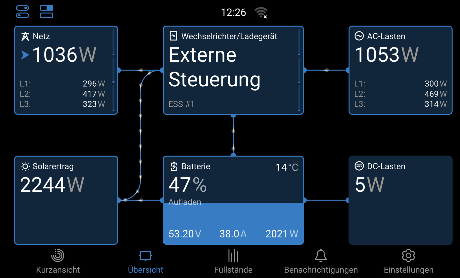

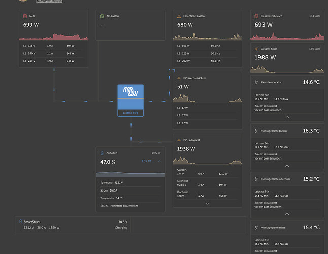

Auf das zweite Smartmeter kannst du verzichten, du kannst openDTU direkt in's Cerbo einbinden, schau mal hier GitHub - henne49/dbus-opendtu: Integrate opendtu and ahoy into Victron Energies Venus OS as a pv inverter · GitHub
funktioniert wie es soll und du hast es passend im VRM visualisiert
Ansicht VRM Homepage als PV-Wechselrichter
Ansicht auf der GUI vom Cerbo
