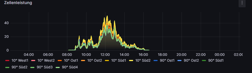

Also je nach Jahreszeit reicht die Zelle, aber z.B. heute war die Spitzenproduktion bei 40W/Zelle (380Wp Bifacial)

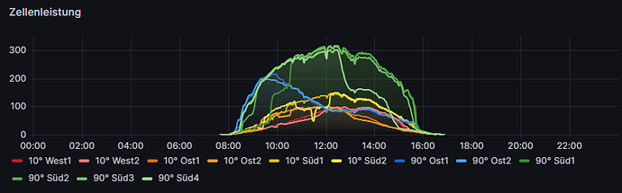

Ich hab mal Werte von einem sonnigen Tag in den letzten Wochen herausgesucht. Bitte jeweils die Ausrichtung beachten. Verschiedene Zellen sind unterschiedlich verschattet. Die Blauen (90° Ost) sind von der Kennlinie normal - würden morgens mehr produzieren, hatten da aber Nebel.
Mit sinkender Leistung schlägt natürlich der Eigenverbrauch des Wechselrichters stärker in der Bilanz zu - was den Wirkungsgrad angeht kann ich dir da aber leider nichts zu sagen.
