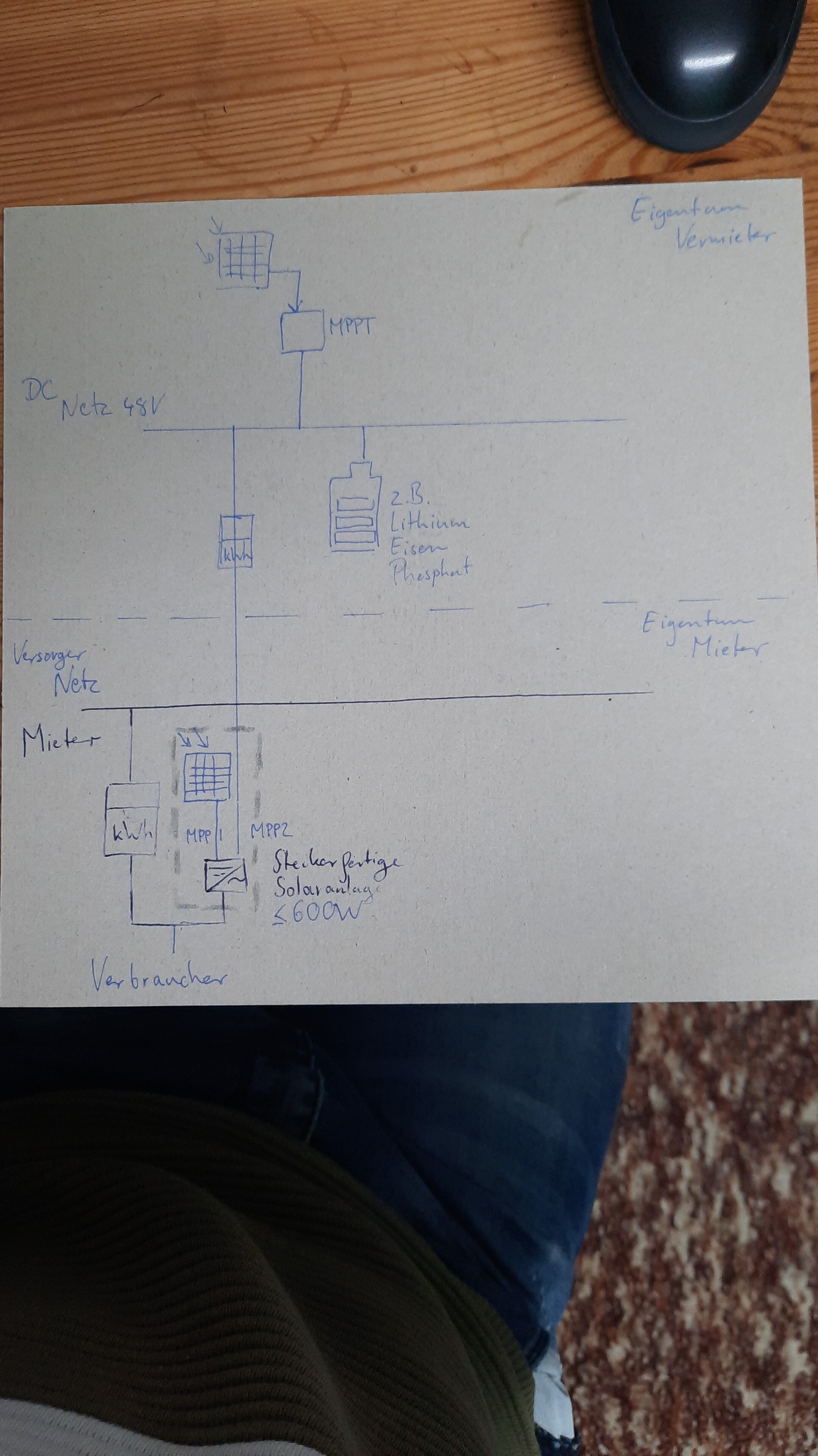

Idee - Betrieb eines 48V DC Netztes aus dem an Mieter - Energie Verkauft wird
-> Die Frage wäre, wie andersartig (im Vergleich zu AC - Versorgung) müsste ein solches DC - Netz sein, sodass ich aus diesem
a) in einem Privatrechtlichen Vertrag zwischen Anlagenbesitzer und Mieter Strom verkaufen kann ohne unter die Regeln des Mieterstroms zu fallen.
Meine Annahme stütz sich auf das Pionierkaft Interview: https://www.youtube.com/watch?v=TYEbBsptTdg&amp;ab_channel=AndreasSchmitz
Hier wird ja eigentlich Überschuss Energie verkauft ohne direkt auch wieder als Stromlieferant zu gelten.
(Ich nehme mal an das Pionierkraft eine Lücke sieht)
b) Wie lässt sich sich für Sowas eine Gewisse Planungssicherheit erlangen
-> Beim Lokalen Energieversorger könnte ich ausloten in wieweit ich hier eine Auskunft bekommen kann, das ihnen die DC - Seite vor dem Zugelassenen Netzwechselrichter mit passend eingestellter Leistungsbegrenzung egal ist. (Nach meinem jetzigen Verständnis, fragt der Netzbetrieber hier zwar nach der Anzahl und dem Typ der Module
Soweit mir bekannt hört das Interesse des Netzbetreibers hier beim ZErtifikat und korrekter Einstellung des Wechselrichters auf.
Meine Annahme stützt sich auf die Musterbriefe zur Anmeldung Bakonkraftwerk (z.B. https://www.steckdosensolar.de/wp-content/uploads/2020/03/Musterbrief-Anmeldung-Balkonkraftwerk-Solaranlage.pdf)
->Beim Marktstammdatenregister vermute ich zur Zeit, über Diskussionen hier aus dem Forum
bzgl. Anmeldung DIY Speicher, das Es hier vor allem um den Anschluss des Speichers ans Netz, also der Inverterseite geht. Diese wäre ja nicht vorhanden (bzw. doch aber nicht im Eigentum des Besitzers der Solar-Anlage + Speicher)
Referenz sehe ich hier Erfahrungen im "Anmeldung von Eigenbauspeicher Thread" Akkudoktor Forum
-> Beim Finanzamt, ob und inwieweit der Verkauf von Energie in einem Gleichstromnetz reguliert bzw. Steuerlich zu betrachten ist
Hier habe ich noch keinerlei Erfahrung, jedoch müsste ich mich da halt einarbeiten... Telefonate führen
Was mich zurästzlich gerade reizen würde, mann könnte das ganze in Etappen Aubauen...
1) erst einaml 3 oder 4 Balkonkraftwerke Montieren verkabeln...
(Alle Anmeldungen mit den Mietenden Parteien durchgehen)
2) Über Volkszähler oder ähnliche Hardware in kombination mit Open DTU jedem Mieter die Möglichkeit geben seinen eigenen Verbrauch zu sehen
(Vorbereitung für Nulleinspeisung, jedoch auch direkter Mehrwert für die Mieter)
3) Alle Panele über z.B. Victron MPP Laderegler auf ein 48V Akkusystem umstecken
Hierbei wäre das Risiko erst einmal gering, da zumindest Schritt 1 + 2 rechtlich klar und eine Verzögerung von Schritt 3 zur rechtlichen Klärung
im Endeffekt auf einer fallenden Kurve der Akutechnologie liegt... d.h. würde 1 Jahr später auf Speicher umgerüstet ist das den Panelen und den Hoymiles relativ egal...

Dieses Thema treibt mich zur Zeit auch um. Ich hatte kürzlich in unserer Eigentümergemeinschaft angebracht eine Solaranlage aufs Dach zu setzten. Bzw. sind wir bei der nächsten Dachsanierung offenbar sowieso dazu verpflichtet. Und das Dach wird wohl auch nur noch wenige Jahre halten.
Leider konnte ich auch noch nicht in Erfahrung bringen, was genau das Pionier Kraftwerk anders macht, damit es eben nicht zum Energieversorger wird.
Ich hatte beim Pionierkraftwerk sogar mal nach Unterlagen angefragt, leider habe ich nichts bekommen, weil sie an unseren 3 Häusern die alle auf einem Grundstück stehen nicht interessiert sind. Ich vermute wir sind denen zu groß. Von Seiten der Eigentümergemeinschaft war das Interesse auf jedenfall unerwartet Groß an dem Thema Solaranlage aufs Dachlegen. Dabei haben wir auch viele Vermieter, ich hatte vermutet das die uns abspringen.
Pionierkraft hat mir nach zwei Anfragen geantwortet.
Leider nur eine Standardmail, ich soll mich doch bitte an meinen Installeur wenden.
Verkauf an Privat machen die nicht (mehr). Schade. Wäre interessant gewesen.
Installationsaufwand ist sehr überschaubar und vor allem der bürokratische Aufwand auch.
Angenommen es gibt einen Zweirichtungszähler beim Vermieter mit PV und einen normalen Zähler beim Mieter.
Es werden 3 Modbuszähler verbaut und das Pionierkraftwerk, im Prinzip ein gesteuerter Frequenzumrichter
ein 3P~ Modbuszähler kommt hinter den Zweirichtungszähler beim Vermieter (wie Enfluri-Sensor)
ein 3P~ Modbuszähler kommt hinter den normalen Zähler des Mieters (wie Enfluri-Sensor)
Wenn beim Vermieter eine Einspeisung detektiert wird und beim Mieter ein Bezug, dann
speist das Pionierkraftwerk (quasi ein FU) vom Vermieterstromkreis in den Mieterstromkreis ein.
In diese 1~ Leitung kommt der dritte Modbuszähler.
Der Mieter behält seinen Vertrag bei seinem Stromanbieter und die Abrechnung des eingespeisten Solarstroms macht die Fa. Pionierkraft.
Ob im Namen und für Rechnung des Vermieters oder als Drittanbieter weiss ich nicht.
Ein Manko hat das DIng noch: Momentan geht das nur wenn der Vermieter Überschuss ins Netz einzuspeisen beginnt.
EIn vorhandener Speicher wird also nicht genutzt. Dies soll aber irgendwann nächstes Jahr
möglich sein (ist ja nur ein Softwareproblem, das Pionierkraftwerk/FU kann halt noch nicht mit der Regelung reden)

Anlage bauen und an die Mieter verpachten.
Vorweg ich bin kein Steuerberater oder Rechtsanwalt. Ich kann hier nur aus persönlicher Erfahrung schreiben. Mach es nicht zu kompliziert, da baut man sich nur Problempotenzial auf. Verpachte deinem Mieter die Anlage für den Zeitraum seiner Wohnungsmiete (alles in einem Mietvertrag), und fertig.
Alles andere lohnt sich nur bei Großanlagen, oder für Personen die Stress mit den Mietern mögen. Alleine das die ganzen Systeme "immer" geeicht sein müssen, und dann der regelmäßige Austausch macht häufig schon die Rechnung zunichte.
@latenight "Immer" geeicht? ein geeichter Modbuszähler (Hutschiene, kein Stromversorgerzähler) reicht vollkommen, dem Stromversorger ist das wurst, nur der letzte Zähler vor dem Netz ist noch Stromversorgerzähler.
