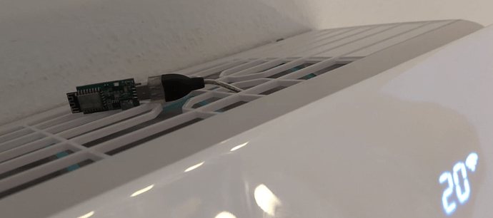

Für Midea KAs gibt es fertige ESPhome dongle im Netz.
Einen solchen habe ich dann für 25 € incl. Versand bei hobbyelectronica.nl bestellt.
Damit ich nicht immer das Gehäuse der KA öffnen muss, habe ich eine USB-Verlängerung genommen und kann jetzt die Sticks im laufenden Betrieb wechseln(Bild2).

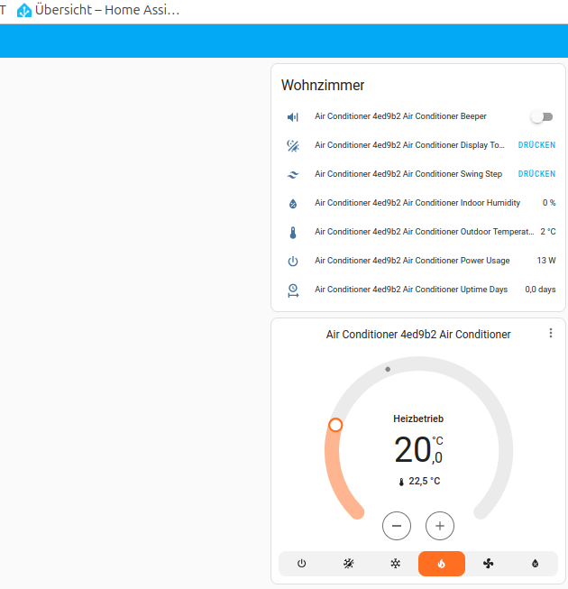

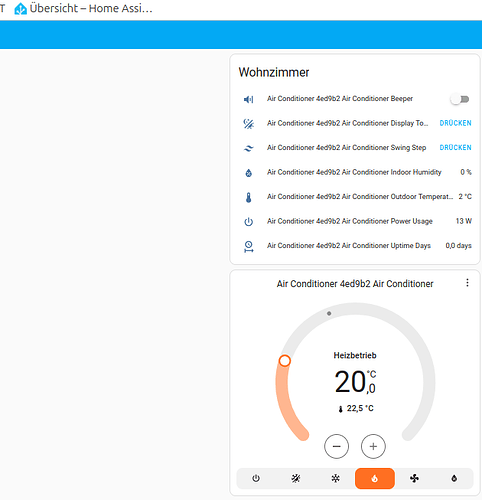

Es funktioniert. Ich kann die Daten, die vom ESPhome gesammelt werden in Home Assistant abfragen und das Gerät rudimentär steuern (Bild 1).
Die Raumtemp. lässt sich sogar feiner über ESPhome in 0,5° Schritten steuern.

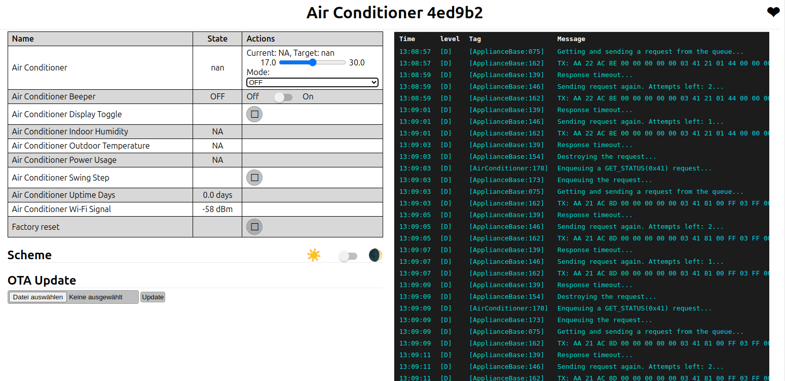

ich kann auch auf den ESPhome-Stick direkt per web zugreifen, um den Stick zu testen und bei der Arbeit zu zu sehen (rechte Spalte läuft durch...).
Aber eben nur wenige Schalter, die für viele KAs passen

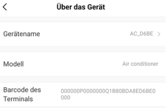

Aber wie komm ich an das Token und den KEY...
Alles was ich hier auslesen kann ist :
python installiert
pip install msmart-ng
msmart-ng discover
INFO:msmart.cli:Found 1 devices.
{'ip': '192.168.xxx.xxx', 'port': 6444, 'id': 123456789012276, 'online': False, 'supported': False, 'type': <DeviceType.AIR_CONDITIONER: 172>, 'name': 'net_ac_D6BF', 'sn': '000000P0000000Q1B80BDA8ED6BF0000', 'key': None, 'token': None}
msmart-ng control --region DE --account your-app-login --password yourpasswd --auto --id 123456789012345 192.168.xxx.xxx target_temperature=20.5
INFO:msmart.cli:Querying device state.
INFO:msmart.cli:Setting 'target_temperature' to 20.5.
Puuuh es geht, obwohl beim vorhergehenden discover:
'supported': False,
analysiert und ausgegeben wurde
