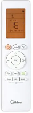

Hallo @Haggy ,
ich nehme mal an deine Fernbedienung schaut so aus?
Wenn ja, dann gehe ich mal davon aus, dass Midea die Software auf den Anlagen recht identisch hält. Follow-Me sollte sich durch 10sec Boost dauerhaft aktivieren. Du erkennst es daran, dass das dort wo auf der FB die Temperatur steht, kurz "On" eingeblendet wird und danach in der oberen Zeile das Symbol aktiv wird. Weiteres Indiz für dauerhaft aktiv, die FB zeigt nicht mehr die Solltemperatur an, sondern die aktuell gemessene. Um die Solltemperatur zu ändern muss jetzt zweimal die Hoch/Runtertaste gedrückt werden. Beim ersten Drücken wird die Solltemperatur angezeigt und kann ab dem zweiten Drücken verstellt werden.
Auch nach Ein/Ausschalten sollte Follow-Me jetzt aktiv bleiben. Erst wenn wieder 10sec Boost gedrückt wird schaltet es sich ab.
Follow-Me wird zudem nur auf der Fernbedienung aktiv, dem Innengerät selbst ist es egal, dieses schaut nur ob es ein Signal empfängt. Ist also die FB ausser Reichweite, oder Follow-Me off, so nimmt das Innengerät automatisch den eigenen Sensor.
