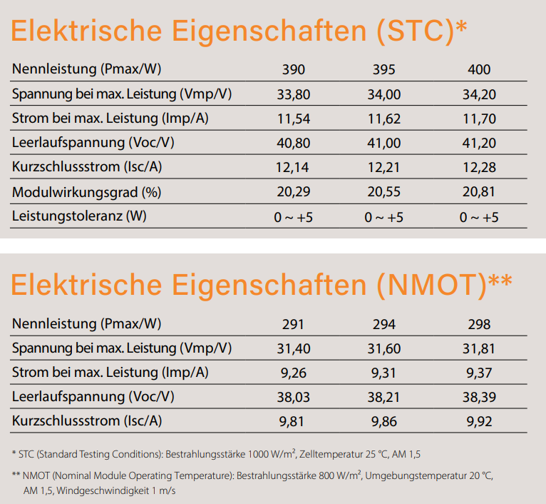

Hi Leute,
ich wuerde mir gerne ab diesem Sommer ein Balkonraftwerk zulegen.
Ich wuerde gerne einen Hoymiles (HM-800) Microwechselrichter verwenden, da ich ihn selber ansteuern, bzw. drosseln kann.
Als Panel habe ich mir das schicke ASWS-400-MT120-BB ausgeguckt, da es gute Kennwerte hat und zu einem guten Preis zu bekommen ist.
Ich bin mir jedoch mit der Kompatibilitaet der beiden Geraete aufgrund des MPPT-Spannungsbereiches nicht ganz sicher.
Rechnerisch befinde ich mich in der Spanne, liege aber mit 0,2 V nicht gerade mittig.
Außerdem ist das ja Peak des Moduls. Wenn die Spannung dann darunter liegt, koennte der MPPT des Microwechselrichters nicht mehr anspringen!?
Wieso liegt die untere Spannung der MPPT-Regler der Hoymiles eigentlich so hoch??
Ueber eure Meinung wuerde ich mich freuen!
Viele Dank im Voraus
Mit bestem Gruß
ecosystem
Nein. Schon allein deswegen, weil der mppt Punkt sich um 0,6% pro Grad nach unten verschiebt. Das sind für die Sommer Arbeitstemperatur mehr als 5 Volt,nach unten
