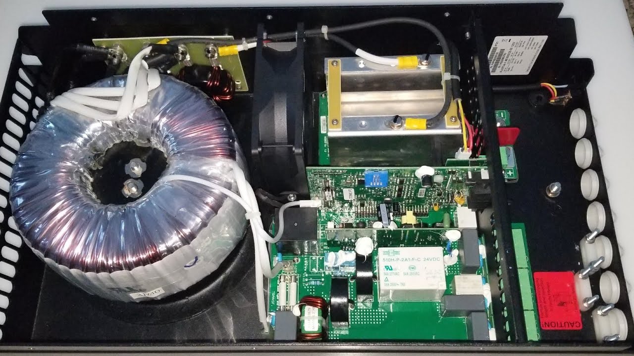

Victron setzt grundsätzlich auf NF inverter. Ich kenne keinen HF Inverter von Victron. Daher sind die Standby Verluste viel geringer und das Gewicht viel höher.
Da hast Du mich jetzt aber wirklich neugierig gemacht. Also mal rein geschaut.
Und was hast Du da? Einen D-Amp mit Netztrafo am Ausgang. {green}:gape:
"NF-Inverter" {green}:laugh:
Und da ist die HF-Drossel in Minute 3:29
Das hat man früher so gemacht, als es noch keine Spannungsfesten Transistoren
für die Anwendung gab.
Bei den "HF Invertern" hast Du halt den D-Amp direkt am Netz.
Da hat die Drossel dann mehr Windungen und dafür dünneren Draht
weil Du auf 230V Ebene eben mehr Spannung und weniger Strom für
die gleiche Leistung brauchst.

Ist nicht so gemeint. Der Netztrafo muss ja im STBY nicht unbedingt in Betrieb sein.
Zu den Industriegeräten kann ich nicht viel beitragen, da ich selbst baue.
Jedoch ist es interessant die Geräte zu sehen und das Ein- oder Andere kann ich
aus Erfahrung schlussfolgern.
Als jugendlicher hätte ich vielleicht auch noch mit Netztrafo gebaut, mit dem heutigen
Wissensstand nicht mehr.
