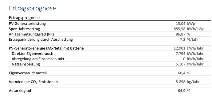

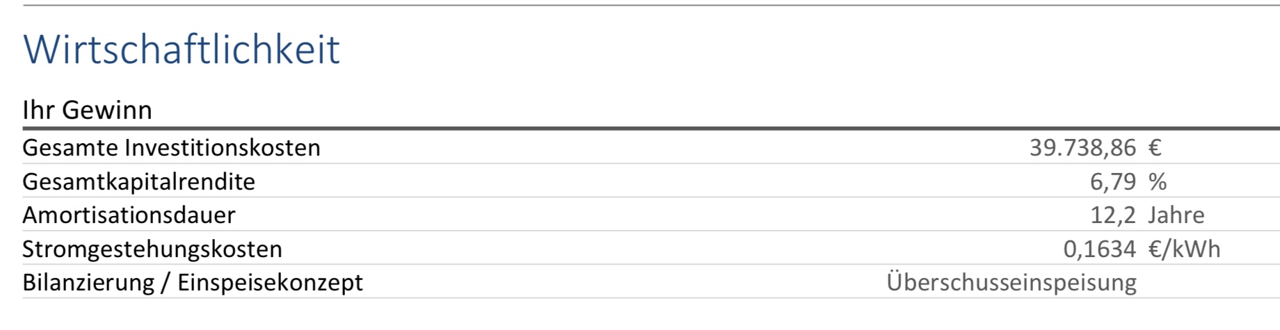

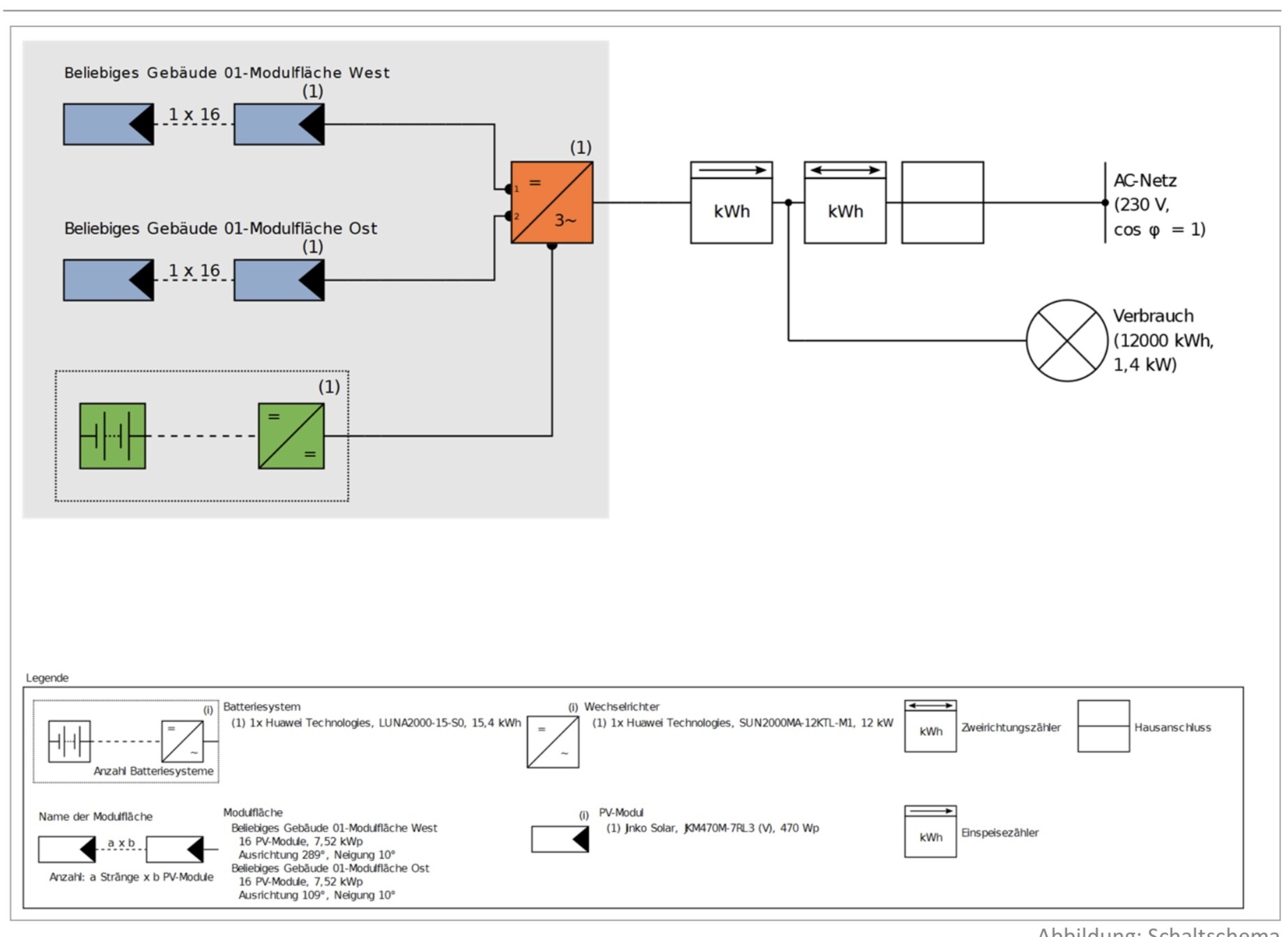

Wir werden jetzt uns von einer Firma eine PV-Anlage mit Speicher installieren lassen. (Ich weiß nicht ob ich die Firma hier nennen darf?) Irgendwie habe ich noch immer Bauch- und Kopschmerzen ob das alles so in Ordnung ist?
Wir bekommen 32 Module des Types Tiger NEO 470Wp (insgesamt 15kWp), ein Huawei Sun2000 12KTL Wechselrichter, Huawei Luna 15kWh Speicher, eine Backup-Box (war mein Wunsch nach einer Ersatzstromfähigkeit), (zwei Unterzähler, ein 2Richtungszähler, PV-Schaltkasten für 3000€), Unterkonstruktion: Ost-West-Aufständerung + Verbauchsmaterial + Montage für insgesamt etwa 43000€ Inkl. MwSt.
Ich habe auch noch ein paar Auszüge des Angebotes mit angehangen.
Könnt ihr mir sagen, ob das Angebot so „okay“ ist oder hier gravierende Probleme darliegen?
