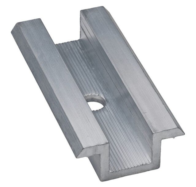

Meterware Mittelklemme für Solarpanel
Hat jemand eine Adresse wo ich die Mittelklemme für Solarpanels als Meterware herbekommen kann ?
Gerne ohne Bohrung in der Mitte.

Es ist davon auszugehen, das diese Mittelklemmen als Strangpressprofil aus der Maschine kommen und anschließend gesägt und gebohrt werden, also müßte es auf Meterware geben.

Da hatte ich schon mal geschaut aber die ich gefunden hatte konnten alle das mittlere "U" nur wesentlich breiter herstellen. Wenn du einen Quelle kennst schick mir gerne den Link. Eine solche gekanntete Mittelklemme wäre für mich eine echte Alternative.
Die Herstellbarkeit von Kantprofilen hängt von drei Faktoren ab: Blechdicke, der Blechdicke zugeordnete Mindest-Schenkellänge und bei U-förmiger Form das Verhältnis zwischen Tiefe und Breite des "U". Ich würde es mal mit 2,5mm Blech versuchen, Tiefe des U und Länge der seitlichen Schenkel bei 12mm (innen), Breite 18mm (ebenfalls innen). Das sollte dann machbar sein. Bohrungen hinterher setzen, beim Kanten werden die sonst oval.
Such mal nach Hut-Profil, dann solltest Du jede Menge Stangenware finden. Auch gängige Anbieter wie Alfer haben solche Hut-Profile. Musst Du dann gucken, wer passende Dimensionen hat.

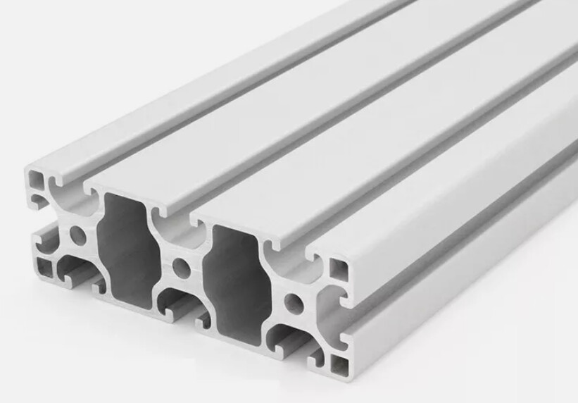

Ich habe das folgendermaßen vor ein 40x120mm Alu Profil das sind also 3 normale Montageprofile aneinander ins erste Profil verschraube ich das Modul 1 also direkt Schrauben durch Bohrungen im Modulrahmen in das Profil mit Hammerkopfmuttern genau so in 3 Profil. Das mittlere Profil dient dazu das Hut Profil zu befestigen das mit seinen 2 Außenschenkel auf jeweils die Module drückt. Ebenfalls dient da Mittelprofil dafür falls ja ein wenig Wasser durch kommt dieses wie eine Regenrinne abzuführen.

Hallo ja xxx aber keine einzelne Profile sondern das sind 3er einfach mal nach 40x120 suchen.

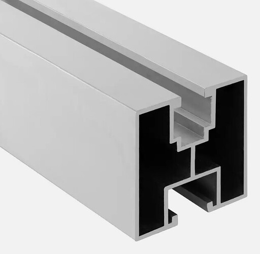

Als 40x120 Profil kenne ich sowas
von Item oder Bosch als Variante des üblichen Solarprofil
kenne ich es nicht.
