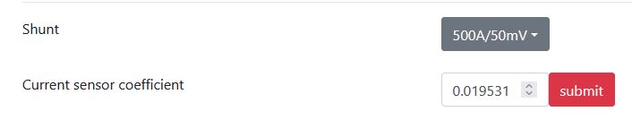

ich habe gelesen, dass das Daly BMS Ströme unter einem bestimmten Wert nicht berücksichtigt und anzeigt. Das kann sogar dazu führen, dass wenn z.B. dieser Wert bei 1A liegt, dass bei einer Dauerbelastung von 0,9A der SoC als 100% angezeigt wird, auch wenn der Akku leer ist, da keine Ströme gemessen werden.
Angeblich gibt es ein Tool, mit dem man diesen Wert anpassen und runtersetzen kann. Default anscheinend bei 1A, geht runter auf 200mA bei der Daly 100A Variante.

Wo finde ich die Werte für den Minimalwert vom Shunt? Ist dieser für jede Variante anders oder gleich? Ich bekomme die 250A Variante vom BMS, aber wenn das heißt, dass der Messwert erst bei > 500mA losgeht, weil der Shunt einen größeren Messbereich abdecken muss, würde die Messgenauigkeit ja noch geringer sein...
Ich würde von einer Anpassung des Wertes abraten. Er wird für interne Funktionen des BMS gebraucht, z.b. für Balancersteuerung. Eine Verkleinerung könnte unbekannte Funktionsstörungen hervorrufen.
Ist alles ziemlich vage, aber meine Meinung.
Die Stromanzeige ist nicht als messgerât gedacht, der interne Shunt ist auch nur als SMD Widerstände an den einzelnen Mosfets drin, die sind thermisch nicht so stabil wieder Shunt eines Batteriecomputers.
Meine Empfehlung, die Kalibrierung kannst du etwas anpassen, habe ich. Ei JBDs auch gemacht.
Aber wenn dir das dann noch nicht genügt, nimm einen richtigen Batteriecomputer.

Hab jetzt mal Smartshunt und Daly verglichen. Im 6A Bereich beträgt die Differenz ziemlich genau 1A. Wenn man mehr zieht im 60A Bereich waren es 4-5% Unterschied in der Ampere Anzeige. Das Daly hat nie was angezeigt unter 1A und manchmal auch nicht bis 2A. Also gerade in dem Bereich wo man Balance will und der Strom langsam Richtung 0 geht, hört der MP2 viel früher auf zu laden, wenn man sich nach dem Daly richtet (z.B. mit dbus-serialbattery).
