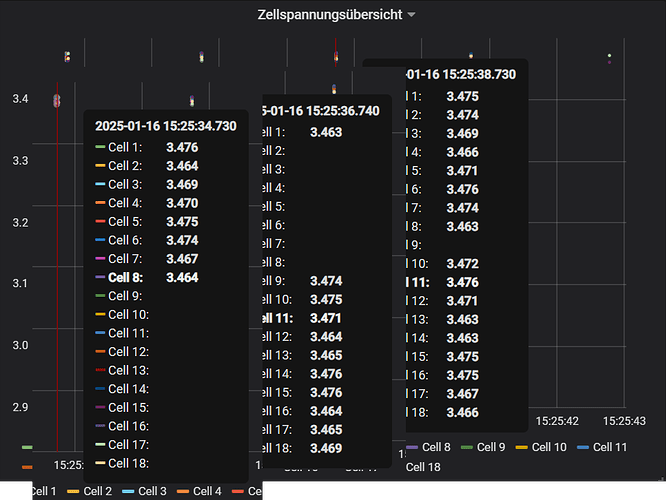

Ich hab jetzt nochmal mit min() probiert und den Zeitraum auf 2min eingegrenzt. GEstern 15:25 kam die Fehlermeldung wieder.
In Grafana sieht man zweimal den Alarm (unteres Chart). Die Zellspannungen sind aber fast identisch. Da reißt keine Zelle aus.
Beim näheren Hinsehen ist mir dann aufgefallen, dass ich für manche Zellen keinen Spannungwert habe:
Bedeutet das, dass das BMS komplett spinnt?
Habe mir dann mal noch ein paar andere Zeiträume angeschaut und da fehlen auch immer mal Werte und es wird kein Alarm ausgelöst.
Und ich hab auch sowas hier:
Die fehlenden Zellen sind Links zu sehen und wurden mit Zeitstempel 16:28:23.690 geliefert. Also Bruchteil einer Sekunde früher als die anderen.
Ich denke daher eher, dass das damit zusammenhängt, dass der MQTT Server bisschen langsam ist.
Ich nehme deswegen immer „Last“ in der Query. Damit verhinderst du, dass du wegen zeitlicher Differenz nicht alle Werte für die Zellen siehst. MQTT erhält vom BMS idR eine Nachricht, sobald sich der Wert ändert. Ändert er sich nicht oder verzögert, dann wird auch keine Message gesendet. Ergo wirst du immer zeitlichen Versatz haben und/oder du schränkst den Intervall der Messages ein (zB mit NodeRed).
