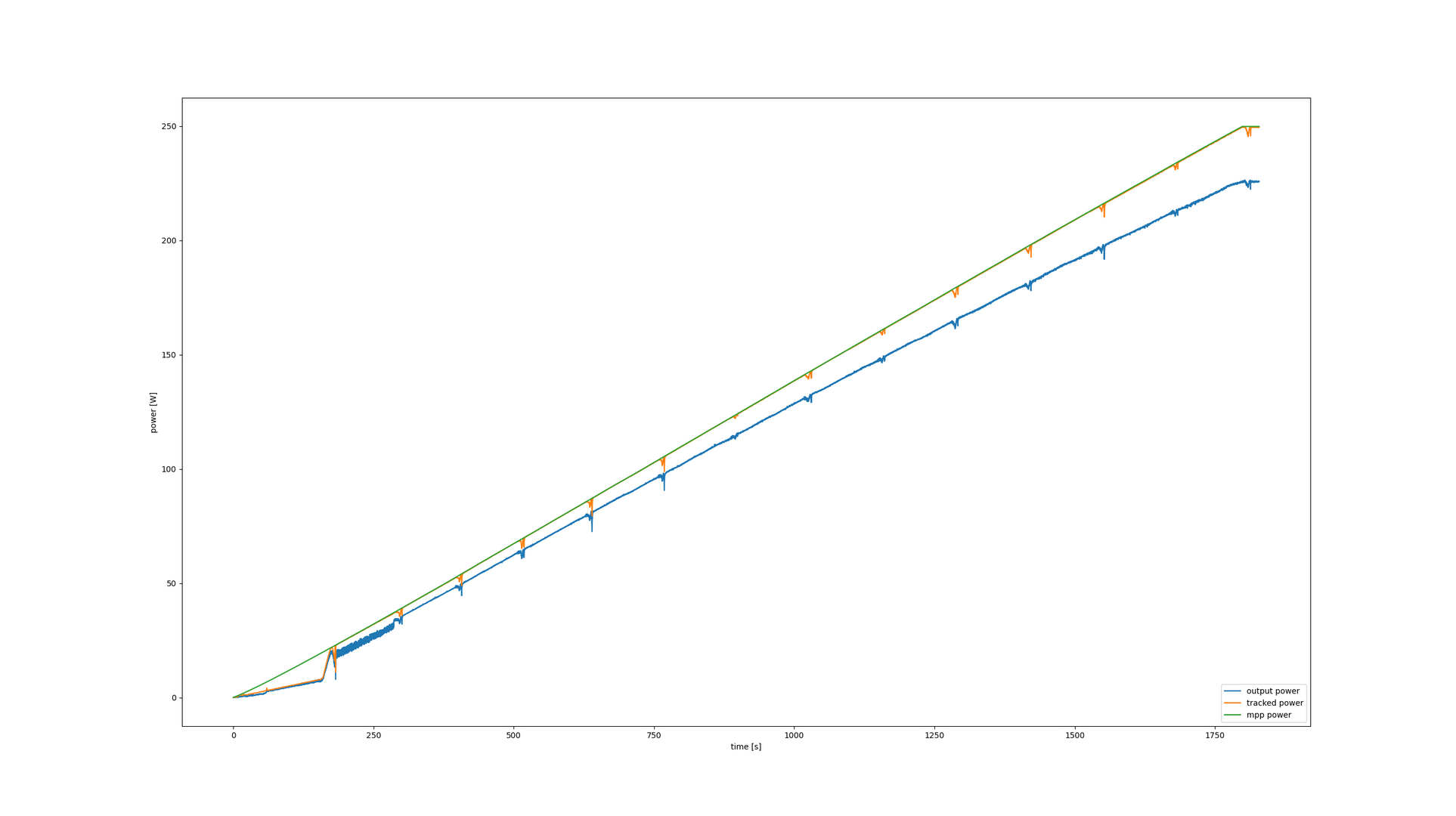

Messdaten Wattstunde WLR 20.90 MPPT
analog zur Messung des Victron MPPT100|20 (Messdaten Victron SmartSolar MPPT100|20 - Panels, Wechselrichter, Laderegler - Akkudoktor Forum), hier Messwerte für einen Wattstunde WLR20.90.
Messprinzip wie im anderen Post beschrieben. Panel ist simuliert mit Koeffizienten eines EN50530 Referenzmoduls mit 44Vmp@1000W/m²,25°C (warum diese Spannung, siehe anderer Post), Batterie ~13V.

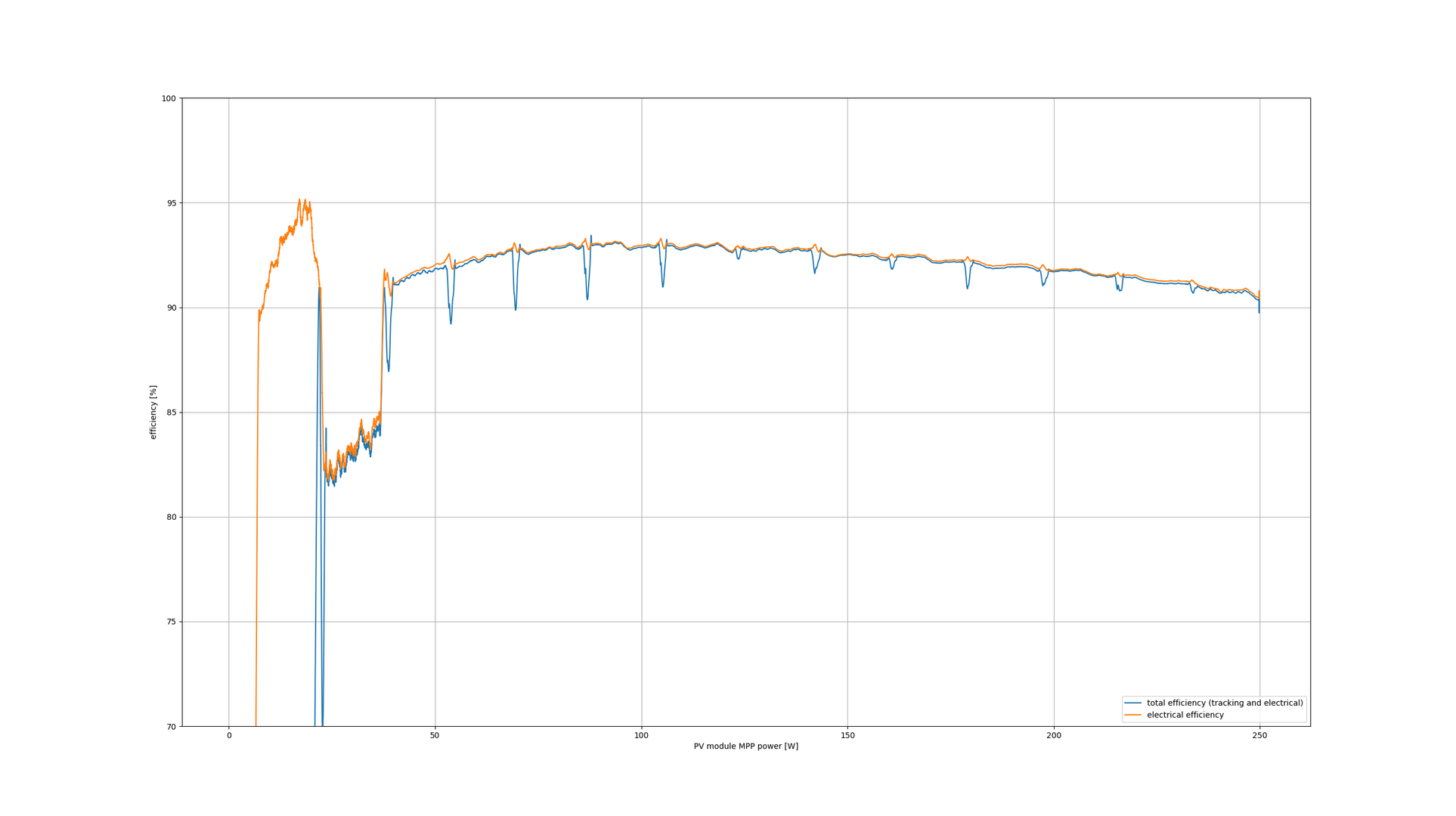

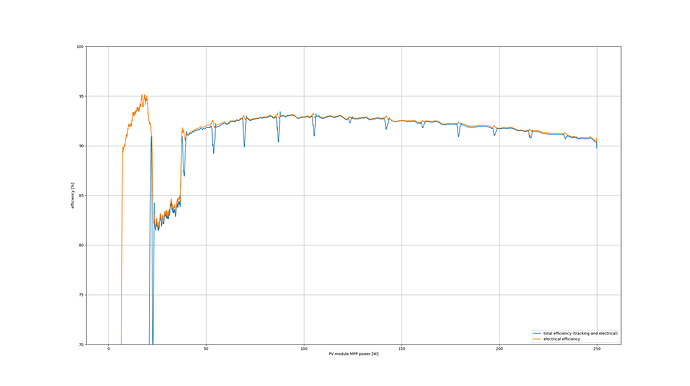

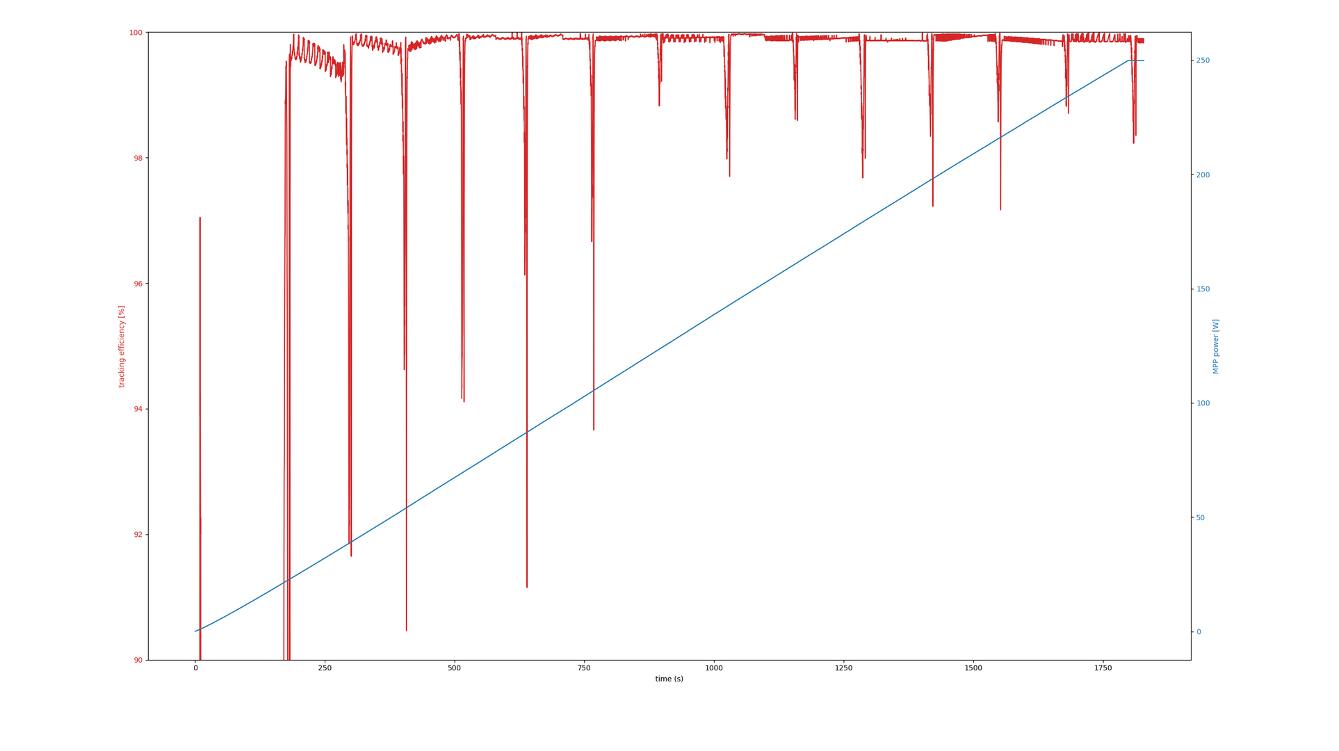

Hier scheint einiges anders zu laufen als beim Victron MPPT100|20:
  • Hier scheint es als ob in festen zeitlichen Intervallen gescannt wird, ohne schnelles Tracking
  • Bei niedrigen Leistungen läuft etwas schief und das Tracking klappt gar nicht, erst bei 20W fängt er sich :(
  • Bei Leistungen unter 37W ist der Wirkungsgrad relativ niedrig, ab diesem Punkt scheint ein Modus zu wechseln und die Werte sind besser, unterhalb dieser Grenze tritt auch ein deutlich hörbares Pfeiffgeräusch auf.

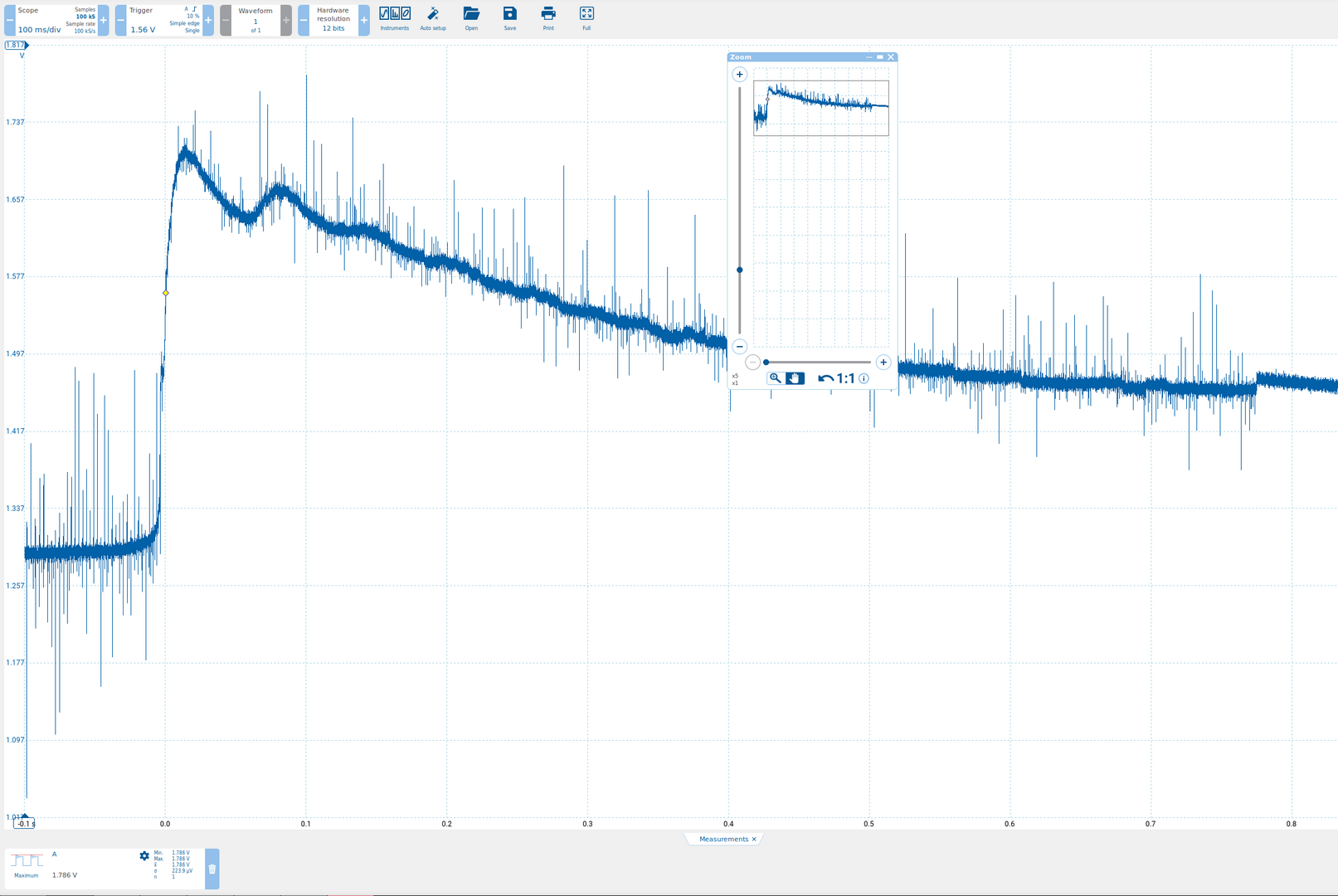

Reaktion auf Batterietrennung unter Last (200W): (Achtung Spannungswerte sind mit 10 zu multiplizieren)
