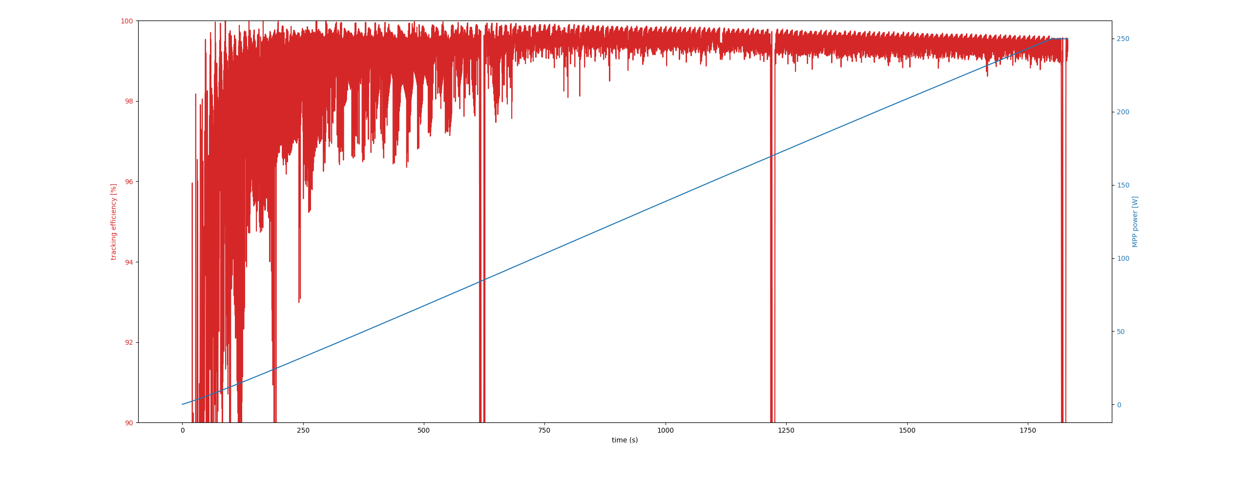

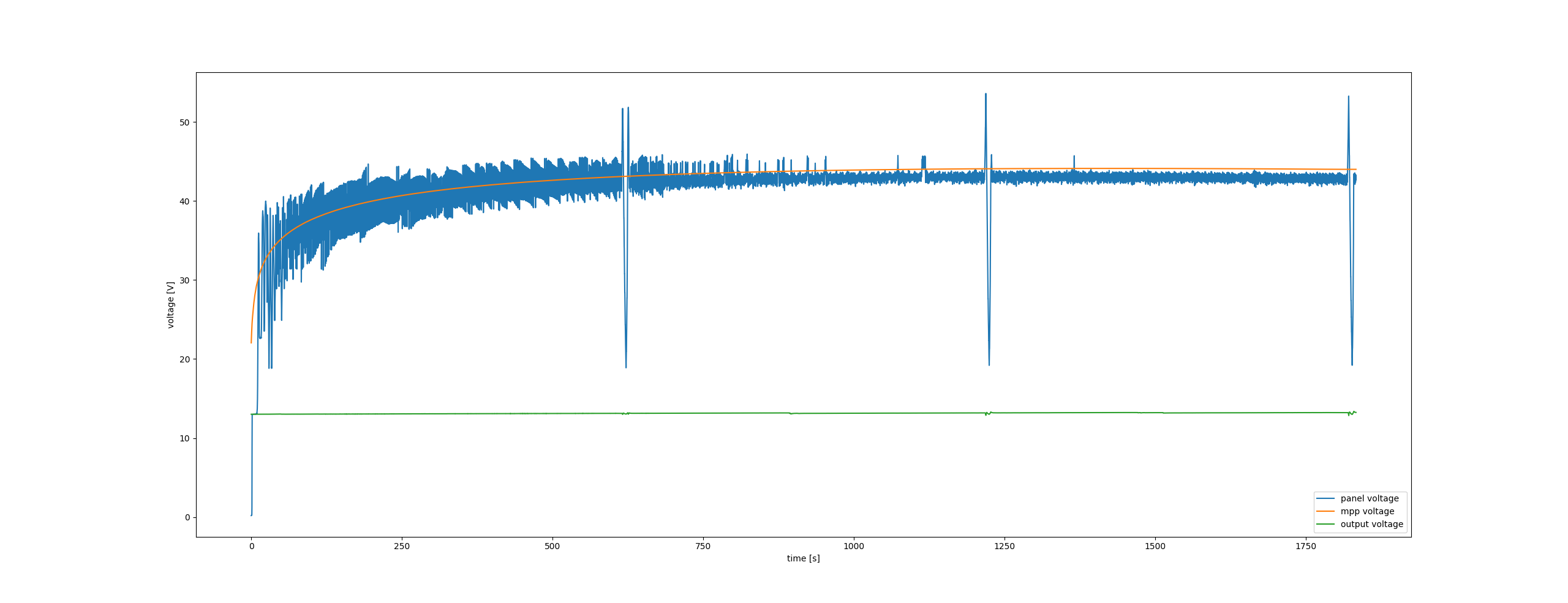

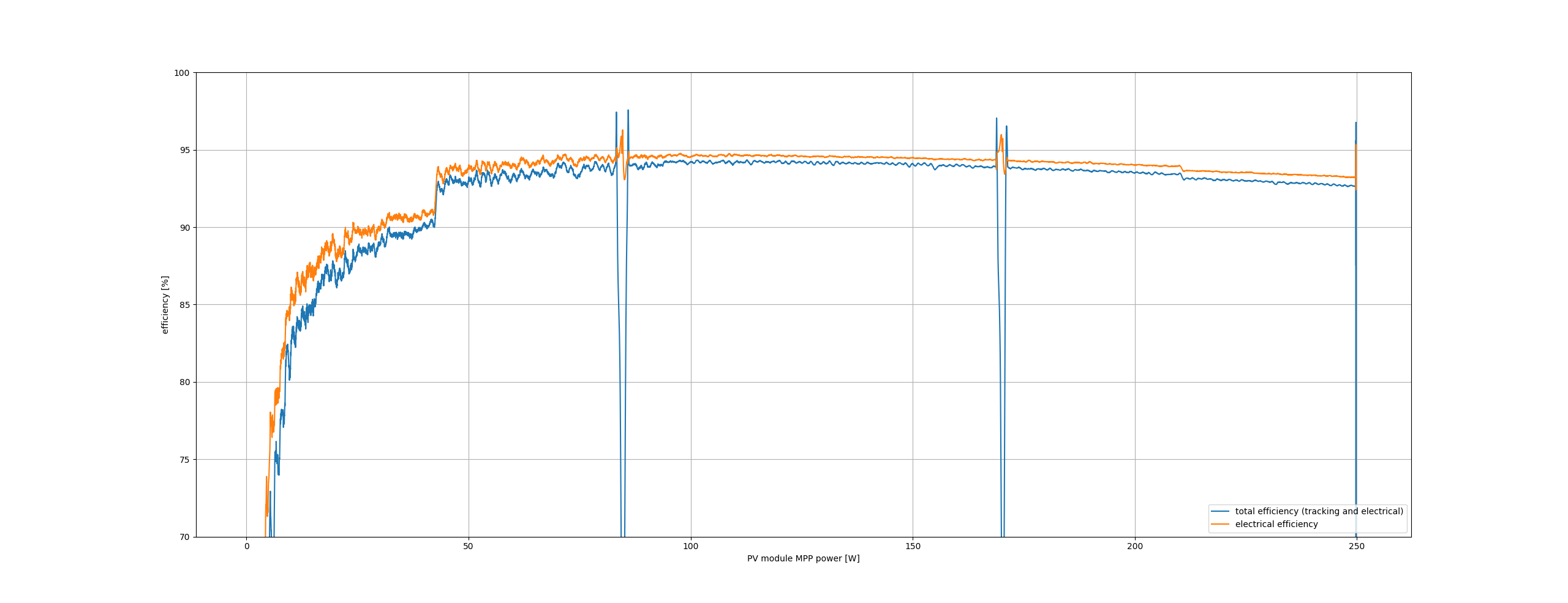

Messprinzip:
(Alle Messwerte beziehen sich auf die unten beschriebene Konfiguration aus 72C PV modul, 12V Ausgang. Bei kleinerem Hub zwischen Input und Outputspannung dürfte der Wirkungsgrad etwas besser werden, andersrum schlechter. Würde sagen das ist für 12V Output eher am oberen Ende der sinnvollen Input Spannungen, auch wenn das Ding bis 100V könnte.)
  • Netzteil erzeugt PV Kennlinie entsprechend einem Std. 72 Zellen Modul mit 250W@1000lm/m², 25°C, fährt simulierte Einstrahlung von 0 bis 1000W/m² hoch, in 30 min.
  • Output: Batterie wird mit elektronischer Last auf 13V gehalten
  • Logging von U,I_mpp, U,I_input, U,I_output, d.h. ideal mögliche Leistung, tatsächlich angefahrener Betriebspunkt und Ausgangsleistung

Aufgetragen über P_mpp:
Reine Trackingeffizienz:
Ideale MPP Spannung, tatsächlich angefahrene Inputspannung und Outputspannung.

https://www.akkudoktor.net/wp-content/uploads/wpforo/attachments/23842/25570-voltages.png
Ziemlich crazy das Teil, alle etwa 10 Minuten entgleitet ihm für kurze Zeit die Detektion der Modulspannung.
Ich würde eher sagen, das ist der Scan nach dem globalen MPP.
Sehe ich auch so da die Spannung kontrolliert hoch und runter gefahren wird.
Kann mal testen ob ein neues globales Maximum gefunden wird bei solch einem Scan.
Oh, @heju und @jay, ihr habt Recht.
"Deshalb haben die meisten Wechselrichter-Hersteller inzwischen eine zusätzliche Funktion integriert,
die in regelmäßigen Abständen (meist alle 5–10 Minuten) sehr schnell die gesamte Kennlinie des Solargenerators durchfährt,
um nach dem globalen MPP zu suchen. Diese Funktion wird als Schattenmanagement oder Verschattungsmanagement bezeichnet, teilweise auch als Sweeping-Funktion, und ersetzt nicht das fortlaufende MPP-Tracking. "
