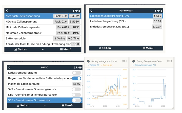

ich habe eine Seplos Mason Box mit 16x 280Ah Eve Zellen aufgebaut und in Victron eingebunden.
Bei der Seplos Mason Box ist es so, dass 4 Temperatursensoren direkt an die Busbars geschraubt werden.
Nun sehe ich da eine Auffälligkeit bezüglich der Temperaturanzeige im Victron Portal und zwar anscheinend genau dann, wenn die Gesamtzellspannung 56V erreicht bzw wenn die Zellen ca. 100% SOC haben.
Man sieht dann im Victron Portal einen schnellen Anstieg der Batterietempertatur von 22....auf 28°C (gestern sogar auf 30°C) .
Aaaber : Die Einzelzelltemperaturen sind weiterhin zwischen 18....19°C. Die Temperatur am LCD-Monitor des BMS ist auch 18....19°C
Also die Bat-Temp im Victron Portal wird immer ca 4°C höher angezeigt als am BMS und den schnellen Temp Anstieg im Portal kann ich mir auch nicht erklären.
Wo bekommt das Victron Portal seine Batterietemperatur her und wieso steigt diese wie oben gezeigt an ?
Irgendwelche Ideen ?

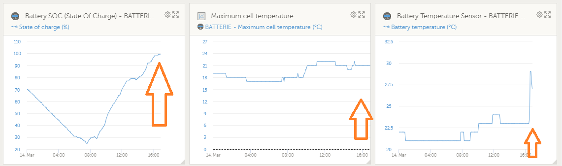

Bei mir werden in dem victron VRM als Temperatur die vom Seplos gemessene bzw nach meiner Meinung eher geratene Umgebungstemperatur angezeigt/ aufgezeichnet.. also der Wert der am wenigstens Sinn macht.
Hier die Antwort von Seplos zu dem Thema =>
Hello, the BMS will also upload the temperature of the BMS itself. The temperature rise you show is normal, because the BMS will heat up during charging and discharging. The temperature you mentioned is the temperature near the mos that detects the BMS. We call it the power temperature. This temperature is generally higher than other temperatures.
Ist etwas blöd dass nun gerade diese Temperatur als Battery Temperature im VRM Portal erscheint aber damit kann ich leben....
Man kann sich im VRM-Portal auch ein Custom Widget anlegen und sich die max. Zelltemperatur anzeigen lassen
So sieht das schon besser aus :=)

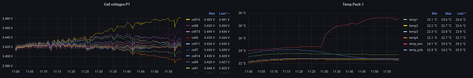

Wenn man nur die Daten via CAN zur Verfügung hat, ist es leider Raterei. Ich hab auch vor kurzem festgestellt, dass bei fast 100% SOC eine Temperatur unverhältnismäßig steigt, laut RS485-Doku ist das die Environment-Temperatur. Warum genau, weiß ich noch nicht, ist aber auf allen Akkupacks festzustellen.
