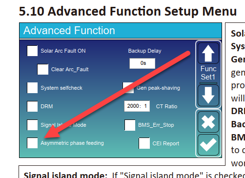

ich beobachte ein Phänomen, das ich nicht so richtig eingeordnet bekomme.
Vielleicht hat einer von euch eine Idee:
Gebaut ist ein Sun12K mit 2 E-Boxen von Pytes, also 10 kWh Batterie.
Hauslast komplett am Load, bis auf einen Drehstromanschluss und eine Wallbox, die allerdings durch die CTs mitgemessen werden (vielleicht ist das schon der Bug, erklären kann ich's mir aber nicht wirklich). Das ganz ist über einen Sontheimer geschaltet, das sollte aber eigentlich nichts am Effekt ändern.
Zum Effekt:
Alles funktioniert soweit im Modus "Zero Export to CT", die Batterie ist in "Time of use" in allen Zeilen auf 35% definiert. Diese Restriktion wird eingehalten, allerdings nicht wenn die Wallbox benutzt wird. Wenn hier einphasig geladen wird, entläd sich die Batterie auch unter die 35%. Hat jemand 'ne Idee warum?
evtl. das hier aktiviert?
Moin, danke. Ist aktiviert, also war immer aktiviert.
da muss irgend jemand drauf geklickt haben... suche den Täter.
Ich mach's mal raus und beobachte.
Dachte ich tu was Gutes fürs Netz.
So, hab' die asymmetrische Phasenspeisung nun aus der Ferne deaktiviert.
Jetzt tropfen kontinuierlich zwischen 12W und 74W raus, die ich mir ebenfalls nicht erklären kann.
Betriebsstrom für die BMS?
