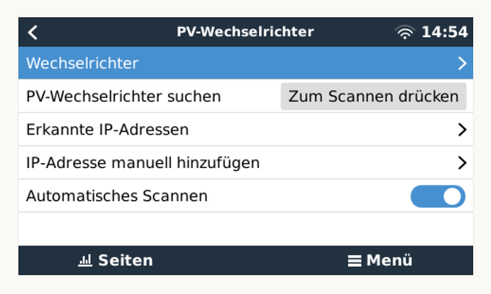

In der Remote Console unter Einstellungen > PV-Wechselrichter mal scannen hast du schon versucht?

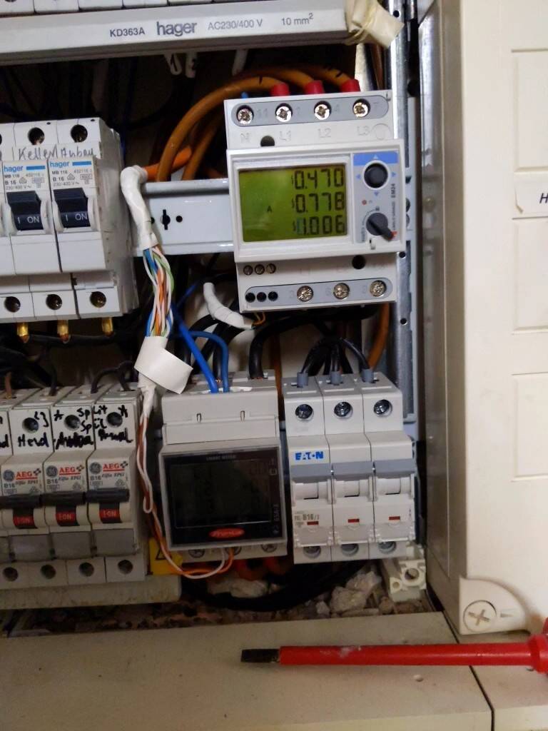

Leider ist mein Elektriker diese Woche in Urlaub, aber ich hab mal ein Foto gemacht wie der Em24 in Reihe zum Strommessgerät vom Fronius angeschlossen ist. Ist das so ok oder muss der Em24 genau andersherum angeschlossen werden?
Mein Elektriker kennt sich mit Wechselrichtern leider selbst nicht so gut aus, d. h. Es kann gut sein, dass er es falsch rum angeschlossen hat
@saugnapf yep, hab schon mehrmals gescannt.
Oben rein, unten raus.
Und rein heißt Richtung Stromzähler und raus Richtung Verbraucher, richtig?
Wenn du kein Modbus am WR aktiv hast, dann kann der MP2 auch nicht viel finden. Gleiches gilt auch für SMA Wechselrichter. Ohne aktiv geschaltetes Modbus läuft keine Kommunikation.
Genau.

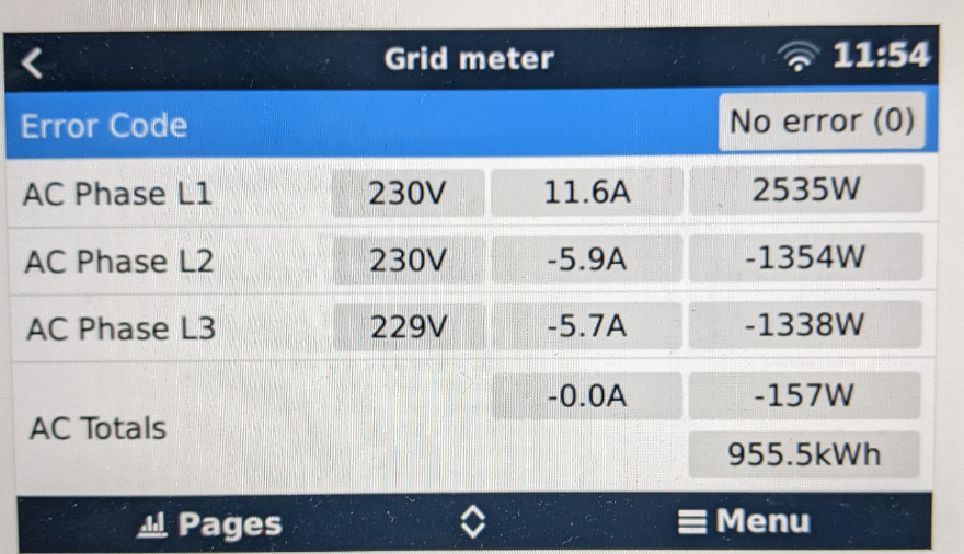

Ja, em24 ist im cerbo zu sehen und ich hab auf externen strommessgerät geschaltet. Er zeigt mir an was auf den drei Phasen passiert.

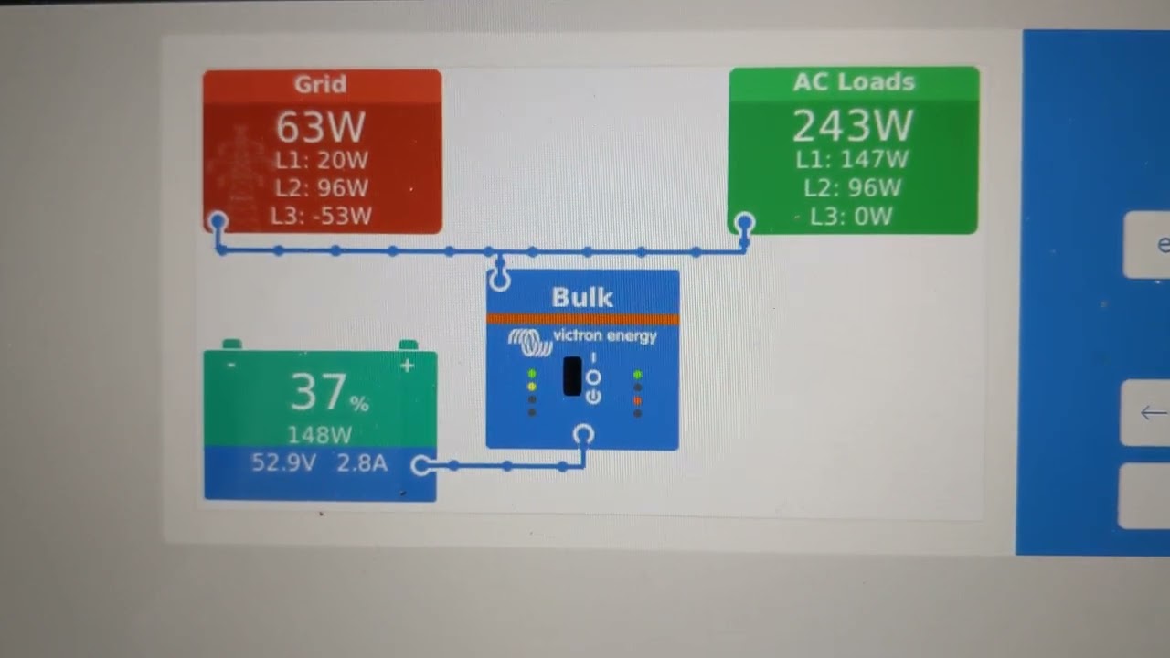

So, der Fronius wird jetzt erkannt, aber das Verhalten des Systems macht keinen richtig Sinn siehe https://youtube.com/shorts/fMCHBByEFS4?feature=share
Trotz höherer PV Leistung als derzeit verbraucht wird, entlädt er den Akku statt ihn zu laden.
Ich habs weiter oben schon gesagt, die Richtung beim Laden Entladen stimmt nicht.
Entladen wird an der Batterie mit Minus angezeigt.
Wo kommen die Daten für die Batterie her?
Hast du einen Smartshunt oder BMV verkehrtrum dran ?
Abgesehen davon wird bei dir am Verbrauch immer an zwei Phasen 0 angezeigt.
@stromsparer99 Du hast richtig vermutet, ich hab den Shunt falsch rum angeschlossen gehabt. Jetzt sieht es schon fast vernünftig aus https://youtu.be/KYKrSOQIwAY
Wieso er die Phase 2&3 immer null anzeigt verstehe ich nicht, da in der remote console Werte für alle angezeigt werden
