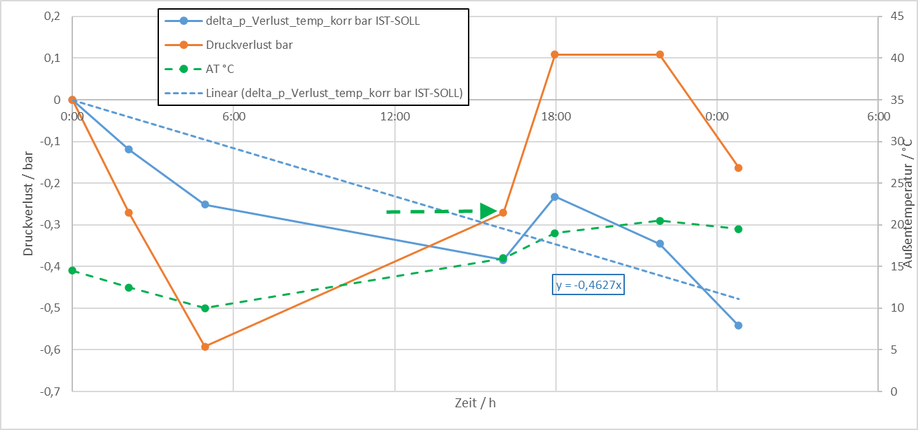

Hier ein Zwischenstand zur möglichen Leckage Schlauch und Monteureinheit:
Da nur die beiden Komponenten betrachtet werden, bekommen die vollständig die Temperaturschwankungen ab.
Da man den Druck nicht so genau ablesen kann, habe ich den Umweg über die am weitesten außen liegende Temperaturkurve für R410a auf dem Manometer gewählt und über ein Polynom der Dampfdruckkurve in abs. Druck umgerechnet.
Man sieht schon, dass die Temperaturkompensation Sinn ergibt, zumindest, wenn alle betrachteten Komponenten gleich warm sind.
Wenn man die Ausgleichsgerade betrachtet (Excel rechnet 24h=1Tag als 1) ergibt sich ein Druckverlust von 0,0193 bar/h oder 0,231 bar/12h.
Wahrscheinlich diffundiert minimal etwas durch den Schlauch, Refco schrieb auch irgendwo, dass die nicht für dauerhaften Gebrauch (aber natürlich von Kältemittel) vorgesehen sind.
Mit der verbesserten Ablesemethode über die Temperatur erhalte ich einen Druckverlust von 0,182 mbar, wenn die Temperatur Außen über die 12h genau gleich wäre. Würde sich die gesamte Anlage um 1° erwärmt haben, wären es schon 0,272 bar. Der Innenraum dürfte aber ziemlich konstant gewesen sein und den größten Teil ausmachen, außen vielleicht 2,5 m Rohrleitung, innen 5,5m und das IG.
Da jetzt nur ein kleines Volumen von Monteurhilfe und 1,5m Schlauch betrachtet wurde, ist der Druckverlust aber nicht 1:1 auf das gesamte Anlagenvolumen zu übertragen. Überschlagsweise hat die Monteureinheit + Schlauch nur 4-5% der gesamten Anlage als Volumen.
Danach würde der Druckverlust also nur zu einem kleinen Teil darüber erklärbar sein.

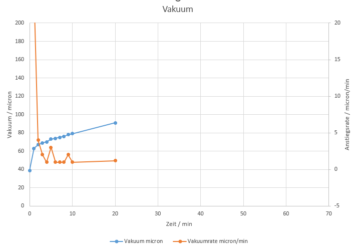

Hat jemand schonmal Messungen über Zeit gemacht und das Vakuum über längere Zeit beobachtet? Bei US Videos wird oft eine Anstiegsrate von 1 micron/minute als gut erachtet, die haben dann aber auch viel größere Anlagen.
Hier der Stand der ersten 20 Minuten, die Leckagerate bleibt leider fast konstant gleich bei 1 micron/minute, wird aber noch nicht flach.
Startniveau erachte ich schon als gut, ich hoffe aber noch auf einen flachen Verlauf später.

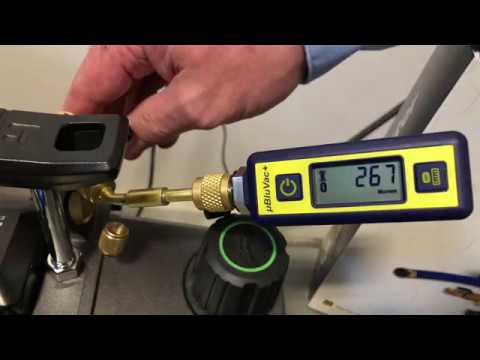

Wie ist denn hier dein Setting? Hängt da noch ein Schlauch dazwischen?
Du bist tatsächlich bis 40 Micron runter gekommen, also 5,3 Pa? Nicht schlecht, was hast du für eine Pumpe? Meine Pumpe schafft gerade mal so um 40 Pa, ist aber auch nur einstufig.
Ohne Schlauch, nur Schraderventilwerkzeug und für das Vakuummeter einen Kugelhahn + einen 1/4" / 1/4" Adapter in Messing.
Schläuche und Vakuum bin ich inzwischen von ab, das funktioniert irgendwie nicht (so wie ich mir das vorstelle/wünsche).
2 stufige CPS 6 cfm mit frischem Öl, die schafft auch 9-10 micron, wenn das Vakuummeter direkt angeschlossen ist.

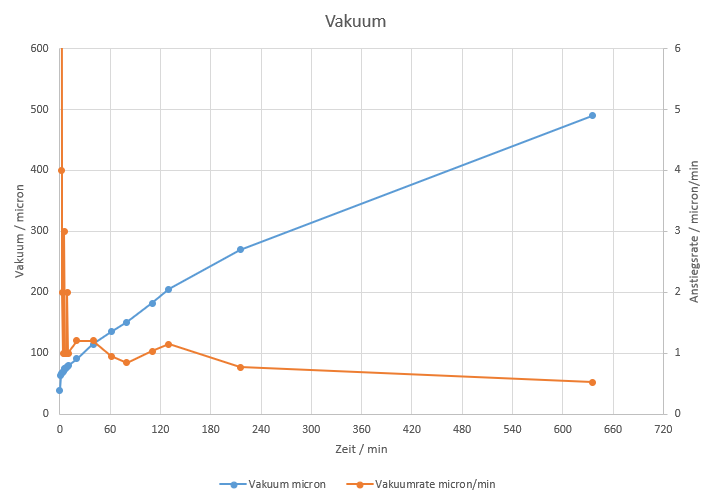

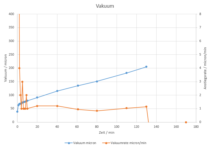

sieht aber leider nicht nach Stabilisierung aus, sondern bleibt irgendwo bei konstanter Leckrate von 1 micron/min.
weiter hinten im Video werden ja noch div. Empfehlungen der App gegeben, unter anderem cold climate heat pump, mit 100 micron start und 200 max. Endwert nach 30 minuten. Da wäre man noch drin.
Stört mich aber schon, dass sich kein stabiles Niveau einstellt.

Was ich schon mehrfach beobachtet habe: Anfangs deutlich höherer Anstieg, also in den ersten 30min. Dann wurde es deutlich weniger. Meine Erklärung: Kann eigentlich nur etwas Restfeuchte gewesen sein, die noch ausgegast ist.
Dein Schraderwerkzeug kann doch noch Undichtigkeit aufweisen. Im Grunde alles, wo Dichtungen drin sind, die nicht aus Metall sind. Nur Metall auf Metall wird wirklich dicht.

Über Nacht scheint sich jetzt doch eine Sättigung einzustellen, die allerdings auf hohem Niveau endet und für kleine Restfeuchtigkeit spricht, (hoffe ich).
Leckrate geht runter auf ca. 0,5 micron/min.
Demnach könnte für Vakuum eher die Arbeitsanweisung lauten: wenn die Leckagerate ok ist, eher schnell KM öffnen, sonst läuft einem das Vakuum weg.
Nur weiß man vorher nicht, ob in der Strecke oder im Werkzeug eine Leckage ist oder doch noch minimale Feuchtigkeit im System ist.
Langes Warten und dann erst KM einlassen scheint nicht so geeignet zu sein.
Es wird also noch einmal auf Stickstoff und nachschmieren des Schraderwerkzeugs/Dichtungen mit Nylog hinauslaufen.
