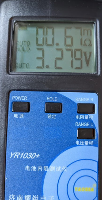

endlich ist meine Bestellung Gobel Power angekommen... die Zellen sehen optisch gut aus, keine Ausbeulungen etc... Allerdings ist der Innenwiderstand nicht so wie ich ihn erwartet hätte:
0,67 milliohm bei 3,279V ...
Ich habe jetzt mal die 4 Batterien der ersten Kiste vermessen und die sind alle gleich um die 0,67bis 0,70 ... laut spec sollten es doch unter 0,25 sein und viele hier schrieben was von 0,19 - 0,21 ... hab ich was falsch verstanden, ost mein YR1030+ defekt oder mach ich was falsch?!

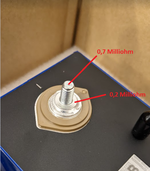

ok bin einen Schritt weiter.. wenn ich oben auf dem Gewinde messe bekomme ich 0,7 Milliohm. Wenn ich unten messe , sind es 0,2 ... woran liegt das denn ?!
Halt mal ein Magnet an die Schraube, wenn er "klebt", ist es Eisen.
https://info.formfedern.com/leitfaehigkeit-metalle/
Übergangswiderstände und schlechter Kontakt.
Reinige die Kontaktfläche mal mit feinem Schleifvlies (kein Schleifpapier) anschließend Isopropanol und miss dann nochmal.
ok das check ich nochmal.. sicher sind es unsaubere oder korrodierte Oberflächen... ich habe jetzt bei allen 21-22 MOHM gemessen und die Voltzahlen waren überall +- 3,285

durch das Gewinde fliesst fast kein Strom.
Die Busbars liegen flächig unten auf da wo du die 0.2milliohm misst

Ja miss am Alupol.
Der Übergang aufs Edelstahl wird nicht so gut sein und Edelstahl leitet glaub ich auch nicht so gut. Trotzem wird einiges drüber fliessen denke ich

Der Strom fließt vom flachen Teil des Pols in die oese, die auf dem Pol aufliegen soll. Ohne zwischengelegte Scheibe. Über den Ring darf eine Scheibe ( oder ein BMS Anschlussring dann Scheibe) und darüber die Mutter.
So fliesst der Strom direkt vom pol in den ring, und der Anteil der über den Umweg Gewinde Mutter Scheibe oder fliesst, ist unbedeutend.
Ok glaub ich dir schon das das meiste über den direkten Weg drüber fliesst.
