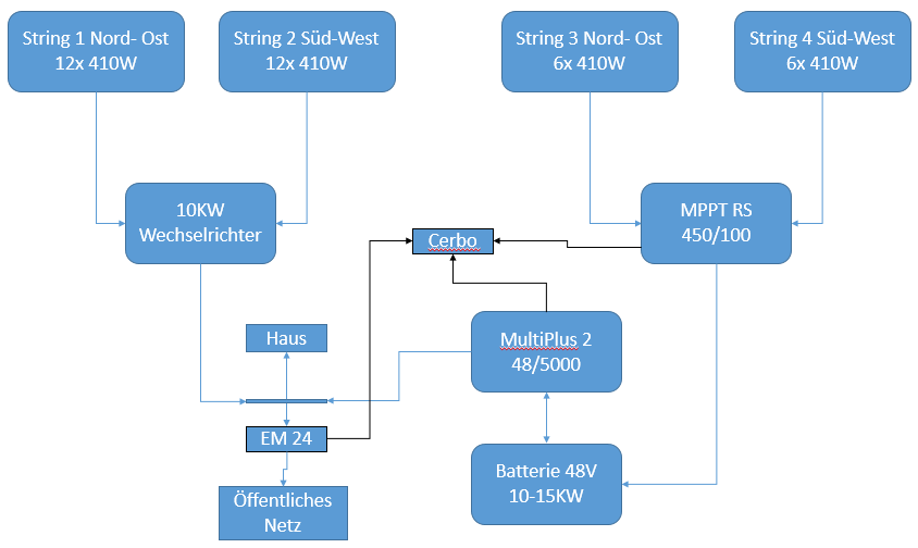

Meine Planung einer 15KW Anlage, bitte im Bestätigung/ Korrektur
vielen Dank für das interessante Forum und die ganzen Tips. :thumbup:
Ich plane eine PV Anlage für ein Einfamilienhaus (Neubau, daher keine Info zum benötigten Strom).
20 Grad Dachneigung
Ausrichtung Dach: Nord Ost und Süd West
Verschattung: Keine
Heizung: Luft-Wasser-Wärmepumpe
Zur PV Anlage: So viel wie möglich aufs Dach. Aktuell passen 36 Platten drauf (18 pro Dachseite). Ggf gehen auch 24 drauf, kommt auf die Plattengröße drauf an.
10KW werden angemeldet und der Überschuss wird eingespeist. Der Rest geht direkt in die Batterie.
Spannung/ Strom hab ich ausgerechnet von den Modulen und so an den Wechselrichter angepasst. Sollte daher passen.
Batterie baue ich selber.
Mein aktueller Vorschlag sieht wie folgt aus:
Gibts da dran irgendwas auszusetzen oder ist das so ok?
Verbesserungsvorschläge?
Vielen Dank!
siet aus als hättest du meinen sammelthread gelesen :wink:
so weit ich sehen kann passt alles
nur über den mppt 450/100 nicht überschuss einspeisen oder wenn dann nur bis max 2kw um den mp2 nicht zu verheizen(wenn man das begrenzen kann)
Eigentlich OK, aber im Falle eine Blackouts bleibt es dunkel. Die Gefahr bewerte ich eher als gering in Deutschland (noch), aber gerade das sehe ich als einen der Vorteile von den Victron Systemen.
bei ihm ja nicht er hat ja eine gewisse notstrom ladung über den 450/100
klar die 10kwp sind dann tot aber so ist das man muss prioritäten setzen. will man eispeisen oder sich blackoutsicher aufstellen
Geht beides. Einfach den WR an AC Out anbinden.
Dafür muss dann aber alles über den Victron laufen, d.h. Verbraucher an AC-OUT, Netz an AC-IN. Hat man ein 3Phasen Verteiler, dann brauchst auch 3 Victrons. Legt man alles auf eine Phase, dann hat man halt Pech.
OK, im SChaubild sind die Verbraucher nicht eingezeichnet, daher meine Annahme dass die im "Netz" hängen. Somit kein Blackout auch wenn der 450/100 DC liefert, Verbaucher über AC-IN bekommen nix, da die Relais abschalten.
10kw wird als einer dargestellt also ein 3 phasen teil
BO vorsorge und ersatzstromversorgung ist eine teure angelegenheit
3x mp2 würde gehen ist aber ineffezient
also wenn er max bo vorsorge betreiben möchte dann 1x mp2 1x sunnyboy 4.0 und 2x mppt 450/100
das wäre das optimum
dafür kann man dann nur über den sunnyboy einspeisen verliert man halt ein paar eur
nord dach ist sowieso mist zumindest im winter
ich würde nur süd seite belegen im sommer brauchst die energie eh nicht und im winter wenn man sie braucht liefert nord nicht genug
obwohl bei bedecktem himmel also klassicher deutscher winter ist nord bestimmt eine überlegung wert

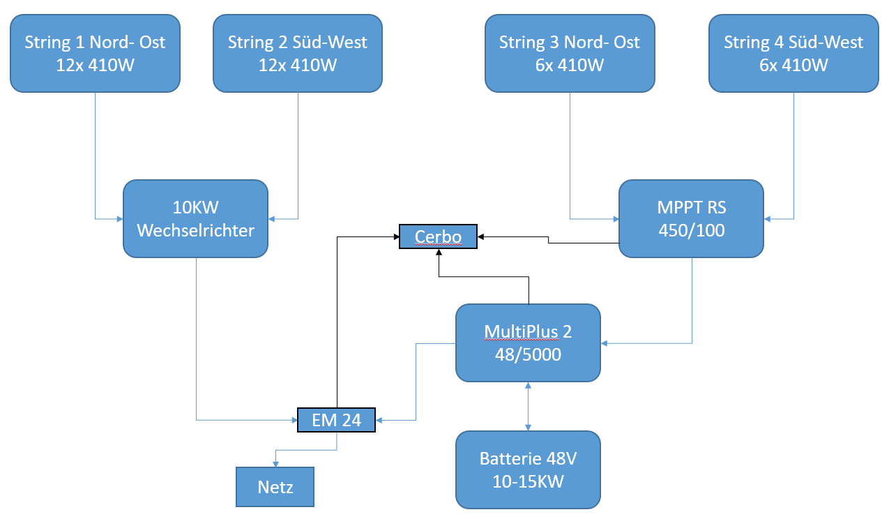

@voltmeter: Ja ich hab deine Threads sehr aufmerksam gelesen :smiley: bin auch noch nicht ganz durch.....
Vielen Dank für eure Rückmeldungen.
In Deutschland fällt alle 5 Jahre für 30 Sekunden mal der Strom aus, daher lege ich die Anlage nicht darauf aus notstromfähig zu sein. Komplett Autark schafft man mit einer Wärmepumpe aktuell bestimmt auch nicht so einfach.
Ich möchte meinen Batteriespeicher laden für die Nacht und alles was zu viel produziert wird an Strom soll ins Netz. So soll die Anlage ausgelegt werden.
Die Nord-Ost Seite vom Haus ist mehr Ost als Nord, daher belege ich beide Flächen gleich voll. Strom wird nicht billiger und wenn nicht jetzt, wann dann.
Hier noch mal die angepasste Übersicht um Missverständnisse zu vermeiden:
Ich bin vor allem gespannt, zu welcher Jahreszeit die Batterien wann voll sein wird. Weil im Sommer brauch der MP2 die Batterie nicht laden da von den MPPT´s bestimmt genug kommt. Sonst arbeitet der MP2 ja doppelt --> Morgens die Batterie laden und Nachmittags wieder Einspeisen weil die Batterie voll ist. Ich hoffe den MP2 kann man daraufhin flexibel einstellen um die Verluste zu minimieren.
@voltmeter: Ja ich hab deine Threads sehr aufmerksam gelesen :D bin auch noch nicht ganz durch.....
Ja, den MPII kannst du recht gut einstellen. Wenn Batterie voll ist, kann er den Überschuss einspeisen bzw. du kannst sogar den Überschuss auf einen bestimmten max Wert begrenzen (meine 500Watt Schritte).
