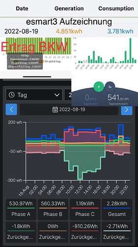

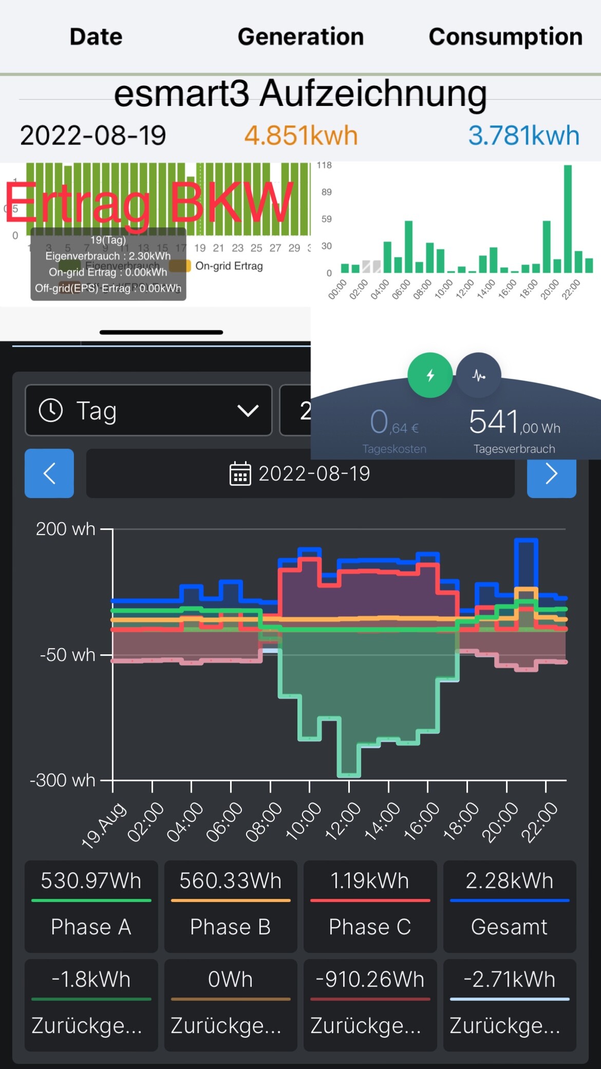

Meine Nulleinspeisung ANLAGE1 +Anlage2 mit BKW
Moin ich bin absoluter Laie jedoch habe ich mich trotzdem an dieses Thema null Einspeisung gewagt.
Angefangen habe ich mit einem BKW
2x 300W mit einem solax x1 Mini
(Danke für die neue Sucht🤣)
Nun aber zum Projekt
Hier stelle ich meine Komponenten vor und was ich bis jetzt gemacht habe.
Die Komponenten: Anlage 1
PV Module 2430 Wp (6x 405 W)
PV Module 1500 Wp [6x 250W noch nicht eingebunden]*
esmart3 MPPT Laderegler
2x Soyosource GTN-1000W (700 W im Batteriemodus)
Shelly 3em
Soyosource Controller : rs485 + ESP8266 ESP-12
Lesekopf für den Stromzähler (moderne Messeinrichtung)
8s Lifepo4 280Ah EVE Grade A insgesamt 7168Wh
Daly Smart BMS 24v 200A 5120W (Deror 8s Aktiver Equalizer)
Diverse Kabel und Sicherungen
So das ist mal grob die Anlage :sweat_smile:
Momentan versuche ich weitestgehend die Grundlast so wie kleinere Verbraucher im Haus damit abzudecken.
Habe eine Grundlast im Sommer von 200-220W (im Winter keine Erfahrungswerte Umrüstung der Heizung)
Der esmart3 MPPT Laderegler wird über die Module versorg.
Die lifepo4 wird über den esmart3 geladen.
Die beiden Soyosource hängen am Lastausgang des esmart3 diese werden über die RS485 Schnittstelle vom Soyosource Controller geregelt.
Ich habe den shelly 3em an meinen Hausanschluss angeschlossen. Dieser schickt seine Werte zum Soyosource Controller. Beide Soyo's arbeiten eigentlich identisch es sind geringe Schwankungen in ihrer Leistung (3-6W) beim einspeisen.
Über genauen Wirkungsgrad oder sonstige Statistiken kann ich kaum was sagen da ich keine Pi oder sonst dran habe. Ich habe nur die Daten aus der Shelly App oder vom esmart3.
Komponenten: Anlage 2
*PV Module 1500 Wp [6x 250W ]
2 X AGM Batterien 95Ah
500W Micro Grid Tie Inverter soyosurce
Shelly Plug
Dies war der Anfang läuft aber immer noch parallel zu Anlage 1 nur mit anderer Funktion als zu Beginn.
Aufbau in kurzen Schritten
MODULE beliefern esmart3 der läd die Batterien
Inverter hängt am Lastausgang vom esmart3
Inverter speist über Shelly Plug ein.
Diese war nur für die Nachteinspeisung gedacht.
Hat auch sehr gut funktioniert.
Der Shelly stellt den inverter an und der gibt die vorgegebene Watt Zahl ab und speist ein einfach und simpel.
Seit Anlage 1 in Betrieb ist läuft Anlage 2 nur noch wenn die beiden Soyo's (1400W) nicht mehr schaffen.
Dann startet der Shelly Plug den Inverter und gibt seine volle Leistung ab (320-340W)
Funktioniert durch Zusammenspiel des 3em und dem Plug
Sobald die Leistung im Haus die 300watt übersteigt für mehr als 2 sec so Schalter der Inverter an und speist ein.
Fällt der Hausverbrauch unter -50watt schaltet der Plug wieder aus.
Die Zeitverzögerung habe ich hinzugefügt da das die Zeit ist sie die beiden Soyo's manchmal brauchen um
Den Hausverbrauch auszugleichen. Sonst würde ständig der Inverter starten.
Ich bin soweit zufrieden da ich meinen Verbrauch drastisch senken kann. Im Winter wird es nicht viel sein aber besser als nix.
Auf dem Bild sieht man einrenntet im Sommer :sweat_smile:
Aktuell kein Verbrauch

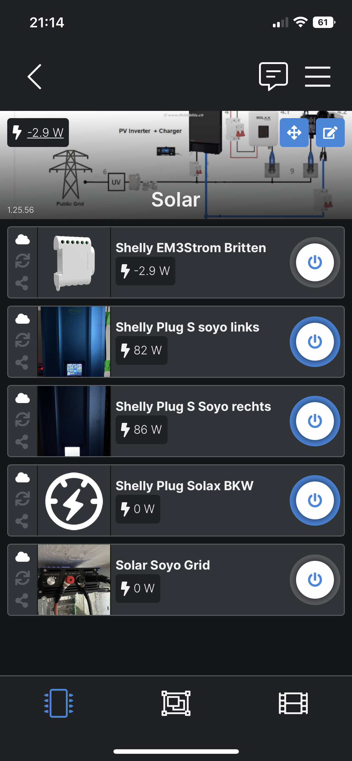

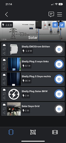

Guten Morgen
Also ich kontrolliere die Soyo's noch zusätzlich mit 2 Shelly Plug ich komme an eine maximal Leistung je Soyo an die 712W.
Bedeutet das ich die 1,4 schaffe.
Die Soyo selber zeigen mir nicht immer die aktuellen Werte an sind etwas Zeit versetzt.
Mit extremen Mittel bei mir Shelly sehe ich aber das sie 700W schaffen.
Hab jetzt kein Bild aber kann ich gerne mal nach liefern.
Was hast du alles verbaut würde mich gerne mit gleichgesinnten Austauschen
