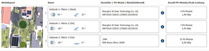

Auf unserem Mietshaus wäre Platz für circa 3,8kWp Solar + 6kWp auf der Garage.
Da aber mein neu gekaufter Wechselrichter (Off-Grid) "MPP Solar PIP-5048MK 48V" nur 4kW MPPT Input hat, werde ich wohl erstmal nur das Dach belegen (soll ne Firma machen, Garage würd ich mir noch zutrauen).

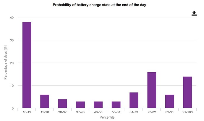

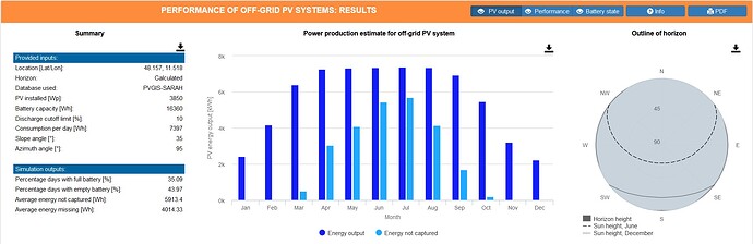

Ost/West Ausrichtung. Bild unten. Laut PVGIS sollte die circa 9900 kWh im Jahr bringen.
Dazu würde ich gern einen großen Speicher bauen. Je größer je besser. Mir gehts vor allem um Unabhängigkeit. Ist ja quasi ne große USV. :lol:
