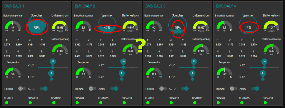

Hier sind 4 Blöcke a 8 Zellen.
Ähnliche Zellen aber vier identische BMS.
Die vier Blöcke sind parallel geschaltet.

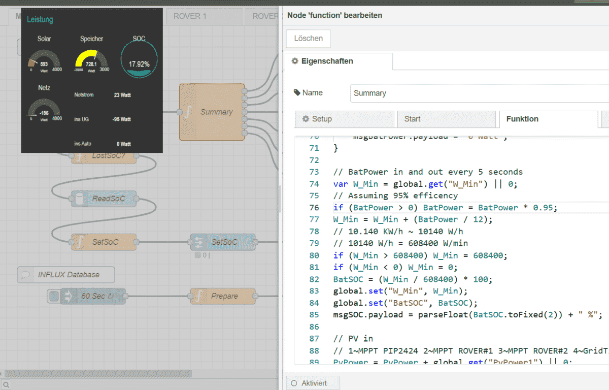

Das ist das Resultat nach etlichen Monaten. Ein kommerzielles Produkt der Fa. DALY.
Man muss die Energiemengen kumulieren. Die Wh, die rein- und rausgehen.
Ich mache das alle 5 Sekunden und nehme dann immer das Mittel einer Minute.
Das ist und bleibt eine Frage der zeitlichen Auflösung, weil digital.
Dann muss man wissen wie viele Wh max. in einen Block hineinpassen.
Irgendwann muss man sagen wie viele Wh gerade drinnen sind.
Auf „meinen“ Wert ist aber schon lange Zeit Verlass.
Die anderen DALY Werte nur noch zum Spaß.
