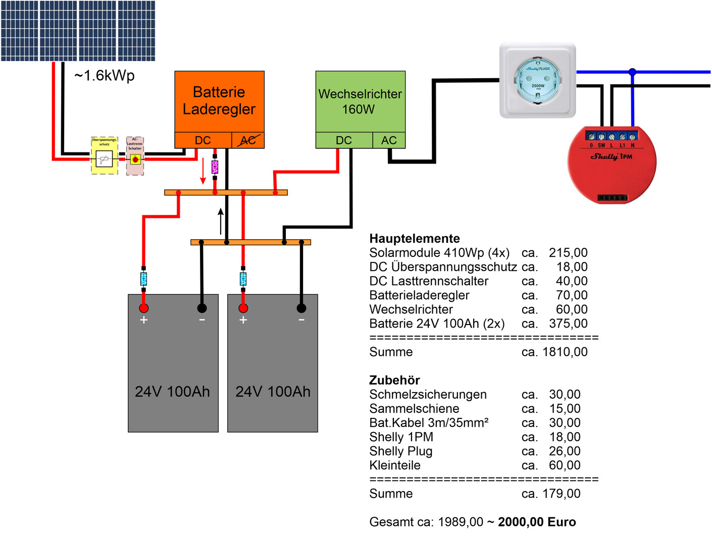

Ich habe mich mal hingesetzt und eine Nachteinspeisung aufgemalt, wie sie auf unsere Bedürfnisse abgestimmt, kostengünstig und realisierbar ist. Die Anlage soll während der "sonnenfreien" Zeit helfen, unsere Grundlast von ca. 170W abzudecken. Damit das funktioniert werden bei genügend Sonnenlicht, 2 parallel verbundene LifePO4 Batterien mit je 24V 100Ah von 4 Solarmodulen mit insgesamt 1.6kWp über einen Batterieladeregler geladen. Ein simpler 160W Wechselrichter übernimmt dann die Einspeisung des Batteriestroms ins Hausnetz und ein Shelly am Einspeisepunkt schaltet das Hausnetz für den WR aus, bzw. ein. Die gesamte Installation sollte bei knappen 2.000 Euro liegen.
Hier mal eine kleine Skizze, wie ich mir die Anlage vorstelle
Funktioniert bestimmt, Aber !
  • was nennst du Hausnetz ?
  • ist das ein reiner Sinus WR ?
  • kann der WR für den Preis auch garantiert die 160W ?
  • wo kommt der Strom her wenn es mal keine Sonne gegeben hat ?
Rechne knapp 100 EUR für den WR, dann kannst Du einen HM300/350 nehmen und über OpenDTU dynamisch Deiner Last anpassen.
Und die Akkus sind bei dem Preis keine LFP, oder?
Haben die Batterien ein eigenes BMS? Sonst bräuchtest Du da noch was. Und womit steuerst Du die Anlage? Direkt über die Gerätekonfiguration? Dann könnte Dir der Wechselrichter die Batterie tiefentladen wenn keine Sonne scheint. Besser wäre vielleicht was energiesparendes mit Arduino o.ä.

@kabo:
Ja, laut Hersteller haben die ein intern verbautes BMS. Das wird sicherlich ein ganz billiges Teil sein, aber immerhin und daher auch die Parallelschaltung, damit die ihre Spannung selbst immer schön einregeln können.
@r0li84:
Um die Batterien zu schonen, will ich diese nur bis max 95% laden und auch nur bis max 15% Restkapazität entladen.
So bleiben für die Einspeisung 3840Ah übrig, was ziemlich genau einer Einspeiseleistung von 24 Stunden** bei 160W/h entspricht.
Da ist dann immer noch eine gewisse Reserve vorhanden, falls die Sonne mal länger Pause macht.
** Allerdings muss man die teilweise beträchtliche Verlustleistung der Wechselrichter mit einbeziehen, um auf einen verlässlichen Wert zu kommen.
So hat der Soyosource einen Effizienzgrad von gerade mal 88% - und damit sind aus den brutto 24 Stunden welche die Batterien leisten können, nur noch rd. 21 Stunden übrig
