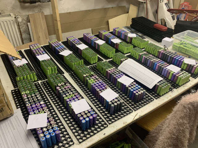

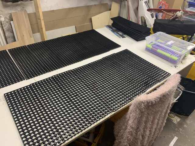

Meine erste Powerwall mit 18650er Zellen
Jetzt geht's ans Bestücken ?
14s200p, Gesamtkapazität 513Ah {green}:face:
uff da haste dir ja was vorgenommen
hast du die 2800 zellen alle einzeln getestet?
oder waren das alles neue
@voltmeter Die habe ich alle einzeln getestet, hat über ein Jahr gedauert {green}:sweaty:
respekt

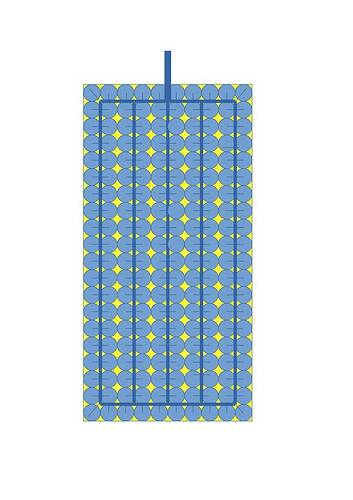

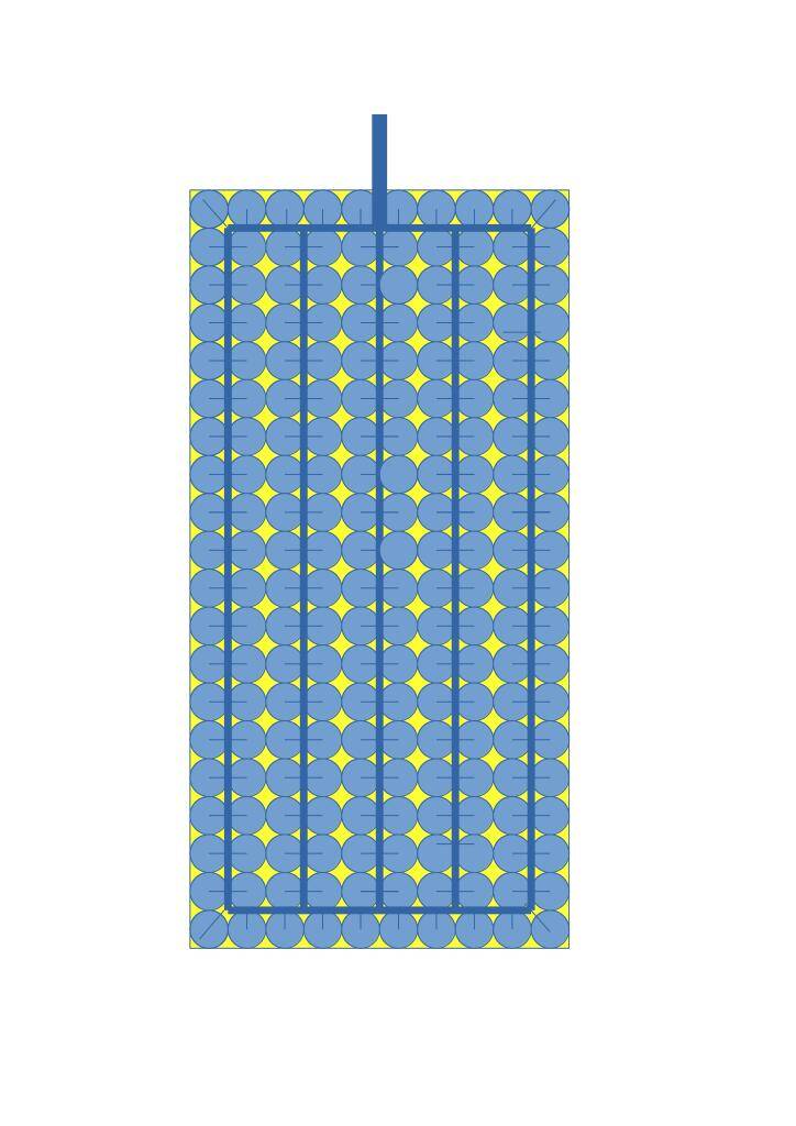

Und jetzt bin ich gerade am Überlegen wie ich den nun all die schönen Zellen in mein aktuelles Konzept am besten unterbringe. Es war zwar auf Erweiterung ausgelegt aber es bieten sich jetzt durch die schiere Anzahl an Zellen die umgehend verfügbar sind noch andere Möglichkeiten (Vor allem da weitere 2800 im Raum stehen).
@mobilesinmobile Ich würde die Packs nicht zu groß machen, ich hatte mich für max 200 Zellen pro Pack entschieden,
das wären dann 1A Belastung pro Zelle bei 200A Gesamtbelastung (natürlich nur kurzfristig, werd wahrscheinlich nie dran kommen)

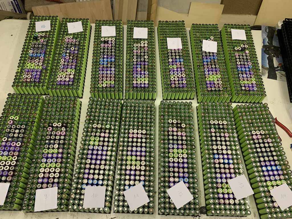

Bestückung ist fertig
Wahnsinn, dass man sich das bei den heutigen Lifepo4 Preisen noch antut. Erstrecht bei dem Brandrisiko von gebrauchten18650er Zellen.
Ich nehme an, du wirst mit Sicherungsdraht pro Zelle arbeiten?
@stromsparer99 So gefährlich ist das ganze nicht, man muss nur verschiedene Sachen beachten,
in unseren E-Autos sind auch nur solche Zellen drin.
@carolus Selbstverständlich, je Zelle ein Draht.
