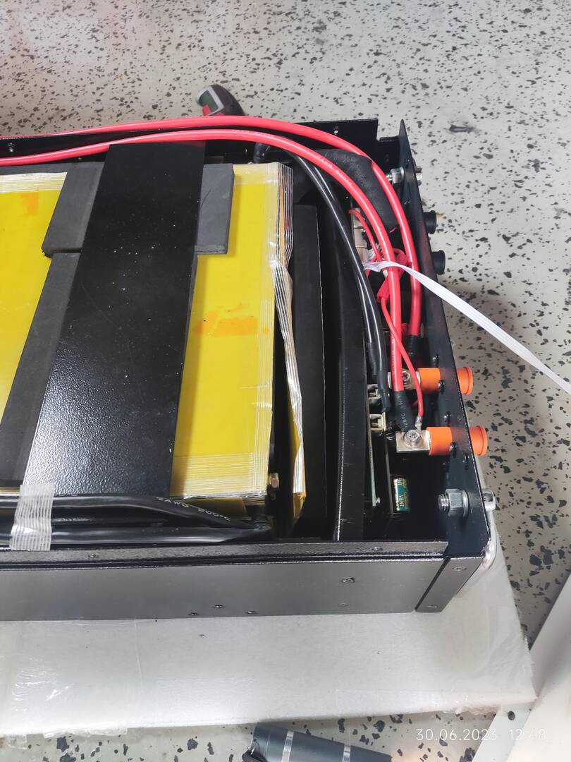

Bestellt hatte ich eine 5.12kwh Powerwall (TKPW5000) bei Shenzhen Taico Technology Co., Ltd. auf der Alibaba Plattform im März 23 zum Preis v. 1257€ inkl. DDP Versand, ich denke die Werbeaussagen sind bekannt: Grade A Zellen, in Stock usw. Der Kontakt war, wie meist dort, freundlich und die Bestellung und Bezahlung ging schnell über die Bühne. In Stock wars dann nach der Bezahlung natürlich nicht mehr aber das war mir fast vorher klar. Um den Teil kurz zu halten, geliefert wurde Ende Juni per UPS.

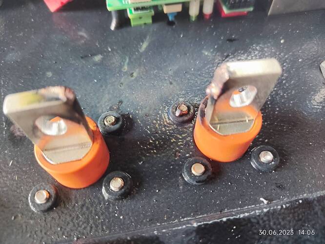

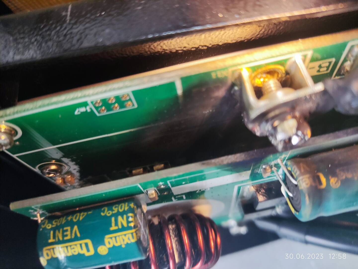

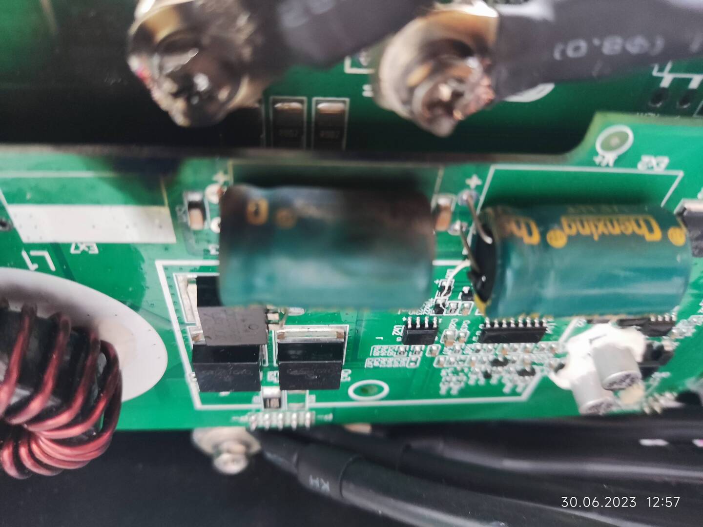

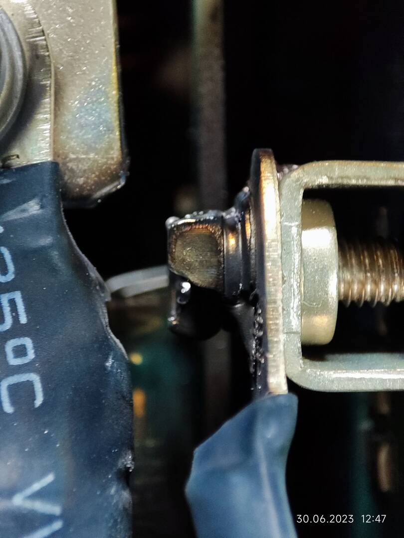

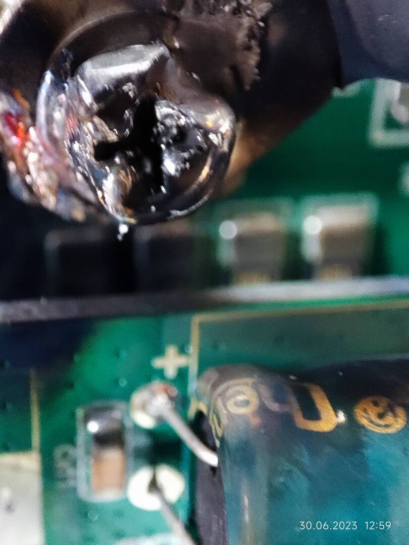

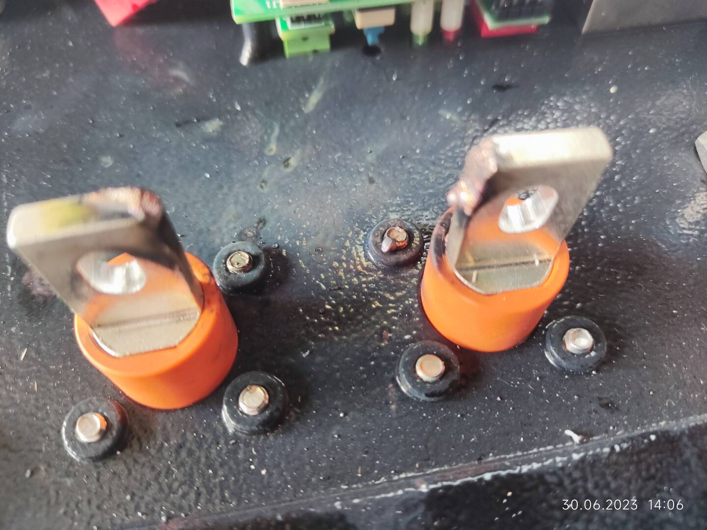

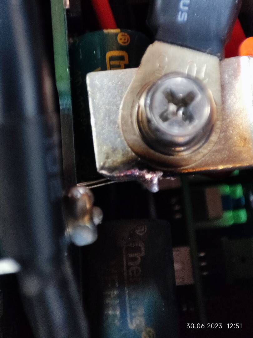

Der Karton war bei Lieferung völlig unversehrt, dicke Pappe mit Schaumstoff und viel Klebeband. Beim öffnen des Karton bemerkte ich einen Brandgeruch. Also habe ich den Deckel der Powerwall geöffnet und da kam das erste böse Erwachen: Es gab wohl zwischen BMS und Anschluss-Terminal einen fetten Kurzschluß. Die beiden Schrauben vom BMS waren schon richtig verschmolzen, Schweiß und Brandspuren an den Terminals, auf der BMS Platine waren Rußspuren, ebenso am Deckel.

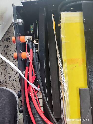

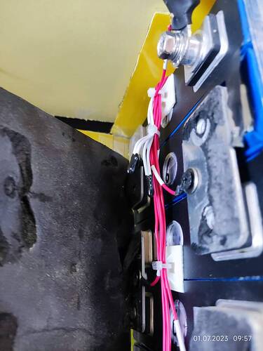

Eine Reihe der Zellen sind über Kopf montiert, ob das jetzt ein Makel ist oder nicht kann ich nicht beurteilen. Aber einige Hersteller geben wohl an, dass jede Lage möglich ist, nur möglichst nicht über Kopf. Zwischen den Zellen befindet sich keine Schutzplatten, sie liegen also direkt aneinander. Damit die sich nicht hin und her verschieben, sind an den Seiten Schaumstoffplatten reingesteckt. Die Busbars der Zellen sind aufgeschweißt. Auf den Zellen wieder dicker, verklebter Schaumstoff. Wohl damit man die Barcodes nicht sieht ;).

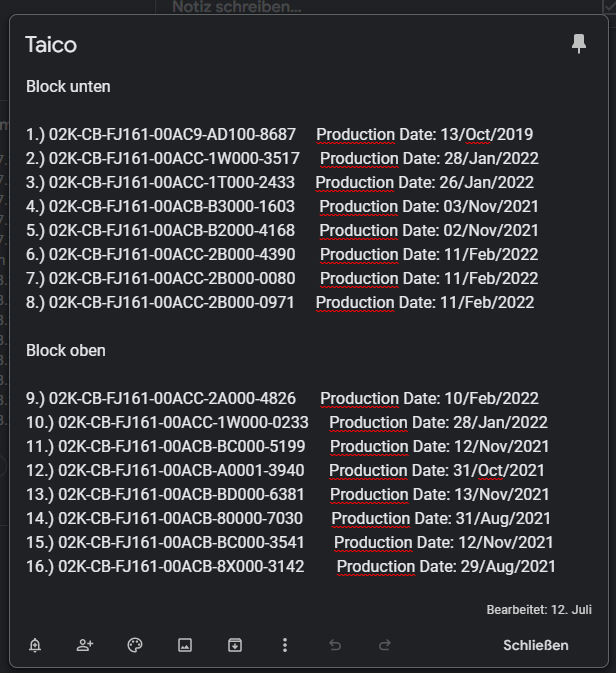

Also Schaumstoff runter gemacht. Die Temperatur Sensoren des BMS liegen oben auf den Zellen, pro 8er Block je 2 direkt nebeneinander. Nicht sonderlich sinnvoll, was sollen die da messen? Dann alle Barcodes entschlüsselt und da wars dann erst Recht vorbei mit der Laune... von 10/2019 bis 02.2022 war alles dabei, bunt gemixt. Grade A also :wink:

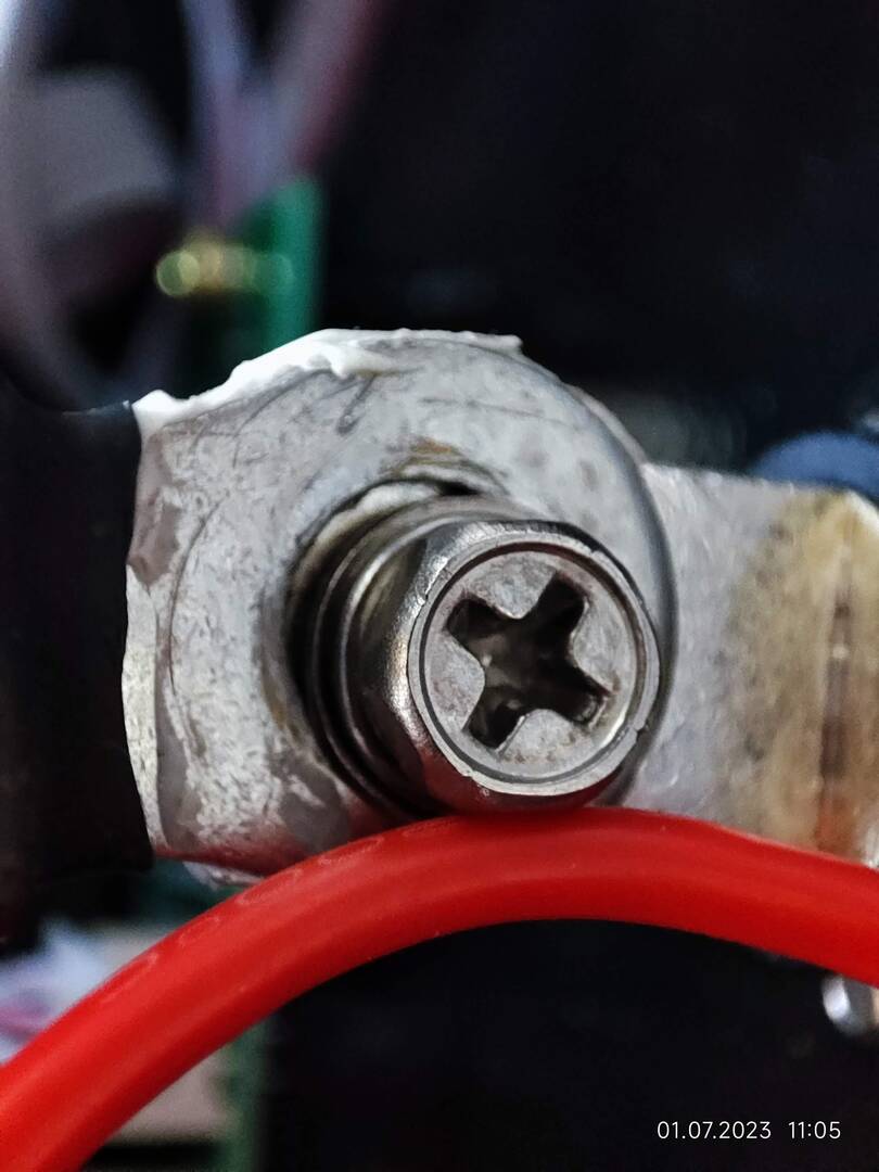

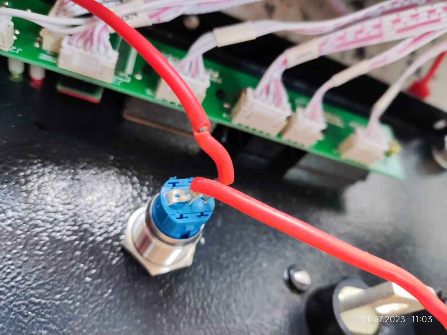

Dann die Kabelverbindungen näher angeschaut. Die Ringkabelschuhe sind M8 in mit M6/5 Schrauben und ziemlich lieblos verpresst. Das alle Kabel nicht richtig festgeschraubt waren muss ich wohl nicht erwähnen. Schnitte im Kabel des Ein/Aus Schalter, verbogene Kontakte. Die unterschiedlichen Gewindelängen der Deckelschrauben sind noch das kleinste Problem. Einen Aufkleber mit den Spezifikationen und dem eigentlichen nötigen CE Kennzeichen sucht man auch vergebens.

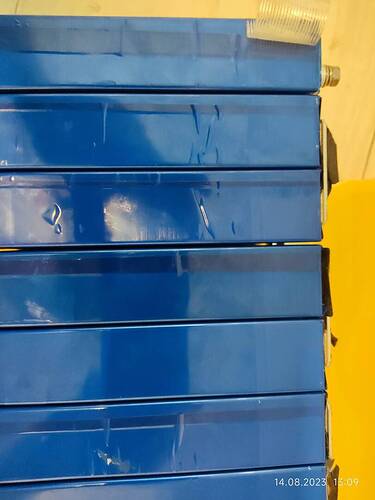

Ich bekam eine Batterie von Taico wo eine Beschädigung von Außen ersichtlich war.
Dieser Schaden ist nicht beim Transport entstanden, Verpackung war IO, sondern bereits bei der Auslieferung im Werk.
Die Zellen hatten nur 50% der Kapazität erreicht.

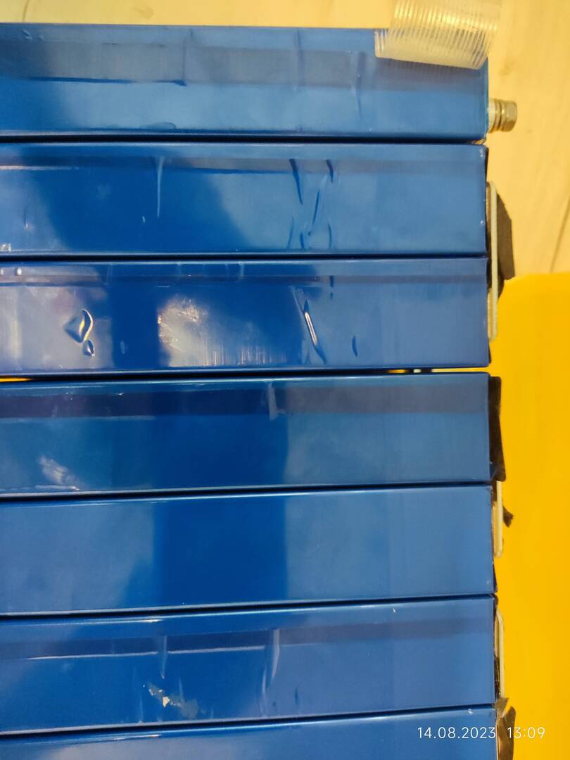

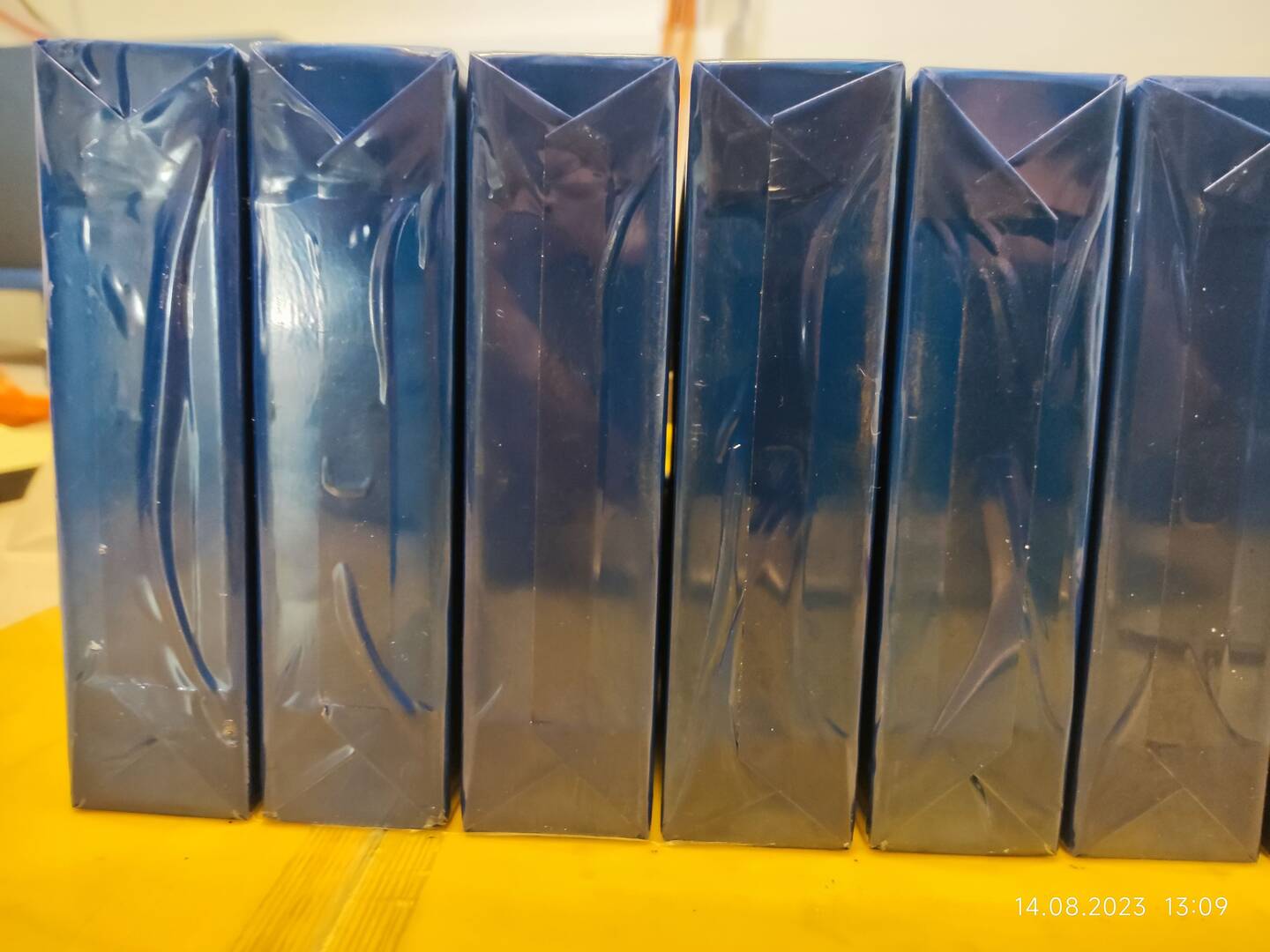

Hier noch ein Bild von den Taico Zellblöcken, waren da noch nicht einmal von mir geladen und trotzdem schon schön aufgequollen ...
Die bauen anscheinend darauf, dass sich keiner näher mit dem Innenaufbau beschäftigt (also das Teil mal aufmacht) und schon gar nicht die QR Codes der Zellen überprüft.
