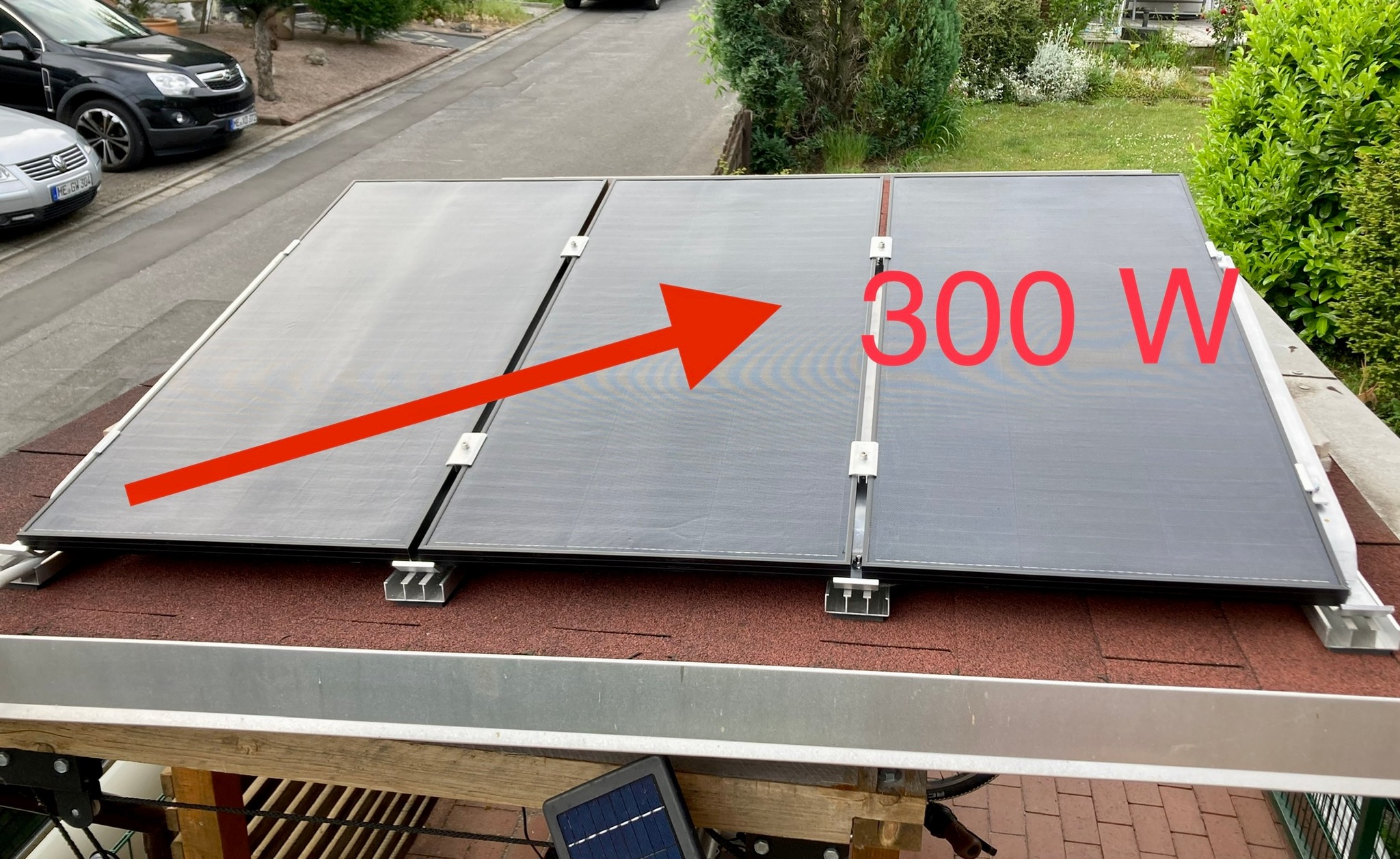

auch ich wurde durch den PV Virus infiziert und habe als Einstigesprojekt eine Ladestation für meine 3 Ebikes gebaut.
Ziel des ganzen war ein sanfter Einstig und der Spass an der Sache. Das sich die Sache natürlich erst in ca 50 Jahren amortisieren wird, ist zweitranging.

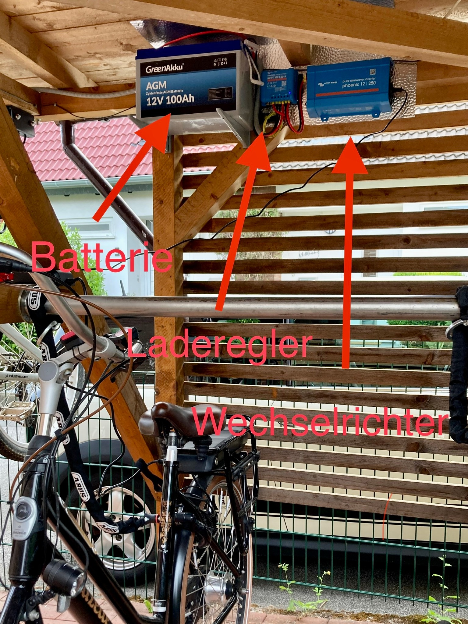

Verbaut wurden 3 x 100 W Panele auf dem Dach meines Radunterstandes, die in Reihe geschaltet an den Victron MPPT 100/20 gehen.
Die Position ist nicht ganz optimal, aber aktuell gibt es 9h Sonne. Der speist eine AGM Batterie mit 12V und 100Ah.
Am Lastausgang des MPPT hängt dann ein Phoenix Wechselrichter 12/250. Da kann dann alles mögliche angeschlossen werden.
Auch cool, falls mal der Strom ausfällt als Powerstation.
Mögliche Ausbaustufen:
- 12 V Lader für die Fahrräder (um die Verluste des Wechselrichters und Netzteils des Ladegeräts zu minimieren), aber aktuell ist so viel Saft da, das es egal ist.
- Kleiner (Balkon) Wechselrichter um den Überschuss ins Haus zu packen.

Sehr schönes kleines Projekt.
Vielleicht kannst du noch eine Kamera dazu hängen. So teure Komponenten im Freien könnten schnell Liebhaber finden...
Vielleicht kannst du noch eine Kamera dazu hängen. So teure Komponenten im Freien könnten schnell Liebhaber finden...Ist in Planung. Es wurden bereits Kabel ohne Ende dahin gelegt (Strom, Erdung, Netzwerk). Da auch mal geplant ist, die Überschüsse einzuspeisen. Finde nur grad nicht den passen Wechselrichter dazu....
Die Räder hängen an einer massiven Stahl Stange, das dauert etwas, bis die runter sind. :)
