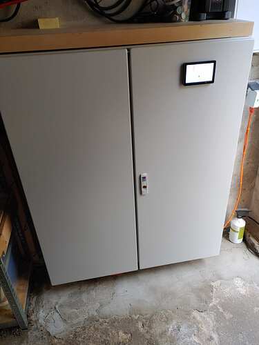

Meine DIY 44 kW/h Lifepo4
Hi hier meine Aktuelle Solarbatterie
Aktuell 3x16x280AH Calb Lifepo4

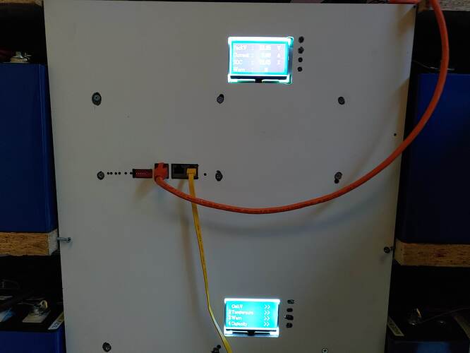

Die JKBMS Baue ich gerade um auf neue BMS Die Platte muss nochmal neu die hat einige Fräsfehler aber erfüllt Ihren Zweck.

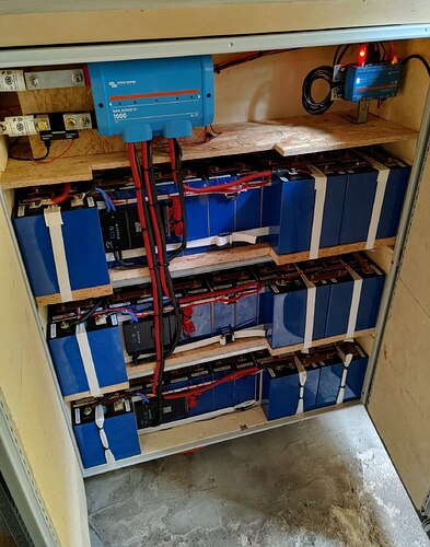

schöner akku schrank
aber blankes kupfer auf alu ist schlecht auf dauer
der alupol könnte korrodieren
ich würde auf aluverbinder umbauen so schnell wie möglich
oder auf verzinnte kupfer kabelschuhe und ein flexibles kabel

Danke für den Hinweis werde ein Auge drauf Haben zum Alu und Kupfer kommen zum Fertigen Galvanischen Element auch noch Vernickelte Stahlschrauben :lol:

es gibt auch Cupal-Scheiben von klauke
eine seite kupfer eine alu die kannst du auch dazwischenlegen
oder spezial fett von wago
https://www.elektroversand-schmidt.de/In-der-Verteilung/Reihenklemmen/Wago-Reihenklemmen/Wago-TOPJOB-S/Zubehoer/Wago-Alu-Plus-Kontaktpaste-249-130.html?isextsearch=alist
Solange die Verbindung Al/Cu nicht feucht wird, passiert da eigentlich nichts - also immer schön sauber und trocken halten! :wink:
Evtl. hilft es, die Verbindung ein wenig mit Polfett o.ä. einzuschmieren.

In welche Kabelschuhgröße hast die beiden Kabel vom BMS gepresst? Wollte mir gerade 4 10,5mm² bestellen und auf jedes Kabel 1 pressen.
Gruß Silv
Bei den JKBMS hatte ich 35mm2 Kabelschuhe benutzt, auf der anderen Seite einen Geraden Verbinder auf 35mm2 Kabel.
Danke dir, find die Aufteilung klasse :+1:
Wie hast du das BMS befestigt? Klebeband oder hängt es nur am Kabel?
Gruß Silv
Die BMS Module hatte ich mit doppelseitigem 3M Klebeband an den Zellen Befestigt. Mittlerweile aber wieder Rückgebaut aufgrund der Fehlenden Kommunikationsfähigkeit der JKBMS mit meinen Victrons. Konnte immer nur eine Bank überwachen lassen.
Ich bin so frei und erlaube mir folgende Kritische Anmerkungen:
1) Auch wenn LiFePo deutlich sicherer sind würde ich keine Sperrholzpletten verbauen sondern nur Fermacell Platten die nicht brennbar sind.
2) Tu den Akkus einen Gefallen und nemm die Bänder weg und ersetze sie durch was gscheites. Wenn du Fragst warum:
a) Diese Umreifungsbänder geben im lauf der Zeit nach
b) Du bringst eine irre Kraft über die Kanten in die Zellen ein (Was pasiert wenn du einen rechteckigen (Scheuer)Schwamm nimmst und eine Schnur darum legst und sie zu ziehst -> Richig du drückst ihn Rund, dem Schwamm ist es egal der Zelle nicht)
3) Ersetz die starren Akku Cu-Verbinder durch Flexible. Die Akkus dehenen sich aus und ziehen sich zusammen beim Laden und wenn du die Polungsanschlüsse fixierst dann "rühren sie den Akku um"
@BARTUS: Hast Du bitte einmal einen Link/Hinweis zu den "dicken" Kabelanschlüssen an Deinem Schrank?
@MobilesinMobile: Was wäre denn etwas "gscheites" anstatt der Umreifungsbänder?
Andreas
siebdruckplatten und gewindestangen zum beispiel
ich bin auch von den spanngurten nicht überzeugt, die dehnen sich auch mit der zeit
