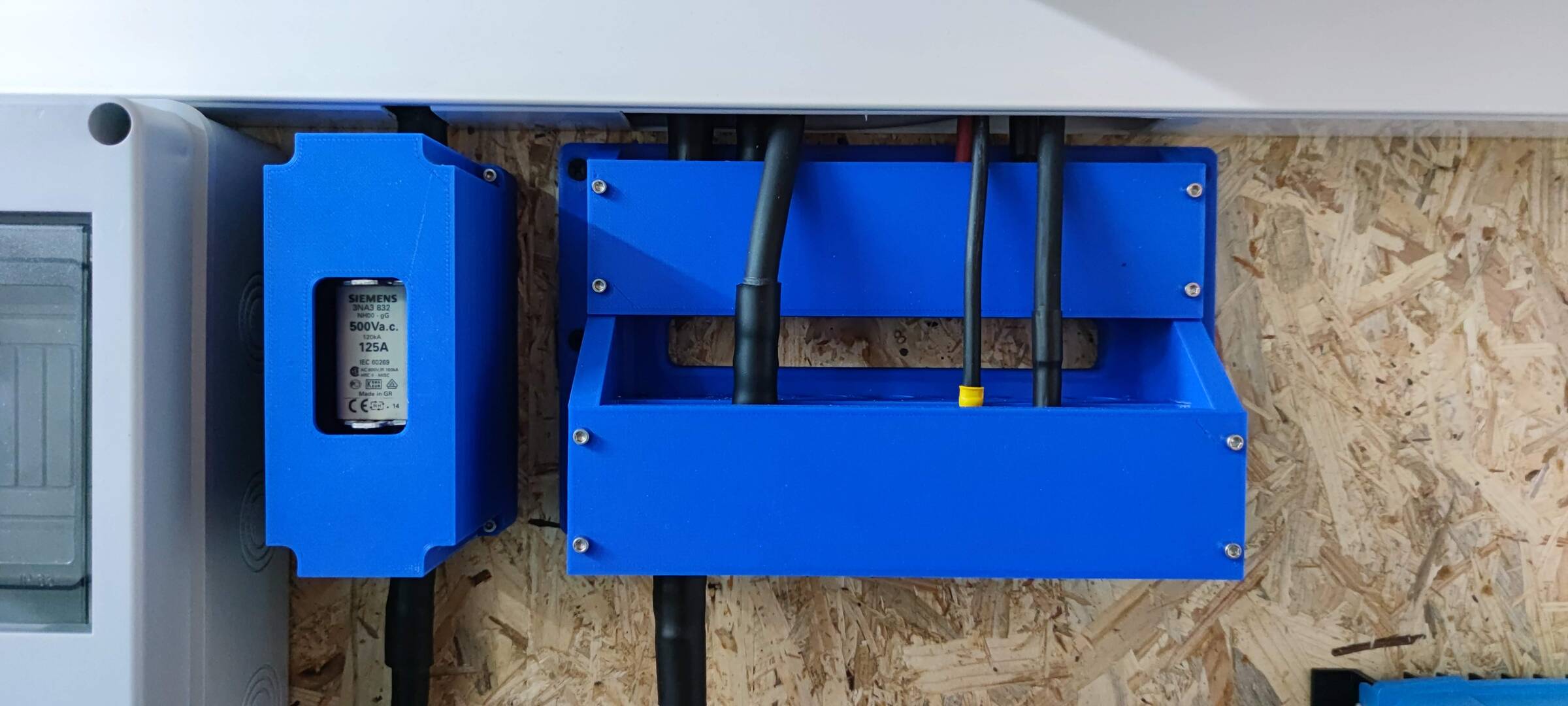

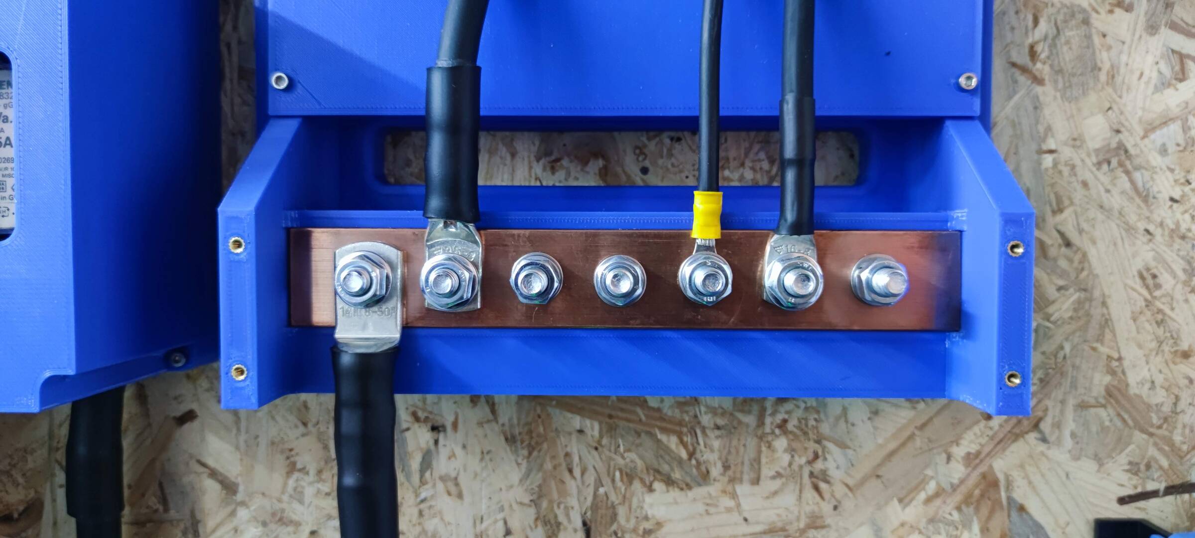

Meine Busbar und NH-Halter zum Nachdrucken :-)
wer noch keine Idee für seine Busbar hat kann gerne meine nachdrucken. Ist normales PLA 50% Infill. Kupferschienen sind 5x30x200mm.
Keramik NH-Halter gibt es bei Amazon, einfach nach Heschen Sicherungshalter NH00 suchen.

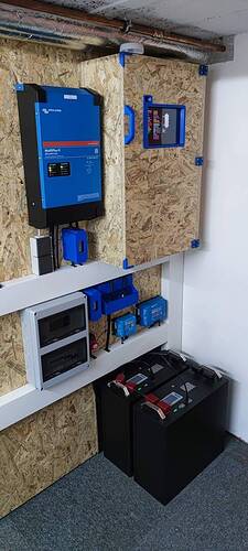

Aber mal zu deinem Aufbau: Steht in den Victron Handbüchern nicht explizit drin: NICHT auf brennbaren Untergrund aufbauen? Ganz explizit der Multiplus :smiley:
@niun Ja stimmt schon. Aber was macht den jemand in einem Holzfertighaus. Da ist ja alles OSB. Ist nicht schlimm....wenn's brennt löscht irgendwann die Druckwelle das Feuer (das 22er Kupferrohr da oben ist die Gasleitung) {green}:wink: . Sorgen hab ich eher wegen der Heizungsrohre. Da werde ich mir noch was ausdenken müssen.
