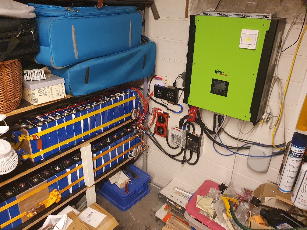

hier meine Anlage:
Mpp 5k / Nulleinspeisung < einen weiteren würde ich gerne parallel schalten? Geht das einfach?

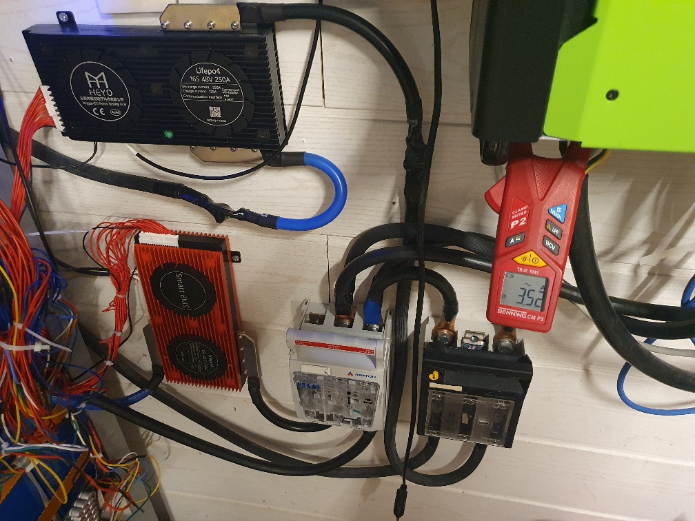

SDM 630
RS232 Konverter auf Lan
Paar Sicherungen und Trenner hier und da

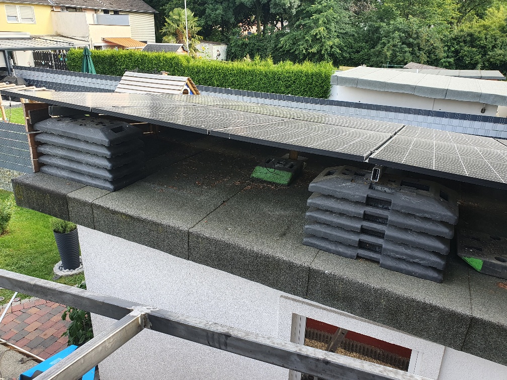

2 "Solarfelder" 12x Trina Solar 375 Watt< 1,7mx1m, Flachdachmontage 20° mit selbstgebauter Rahmenkonstruktion ohne Bohren und Sturmerprobt, SW Ausrichtung denke ich??

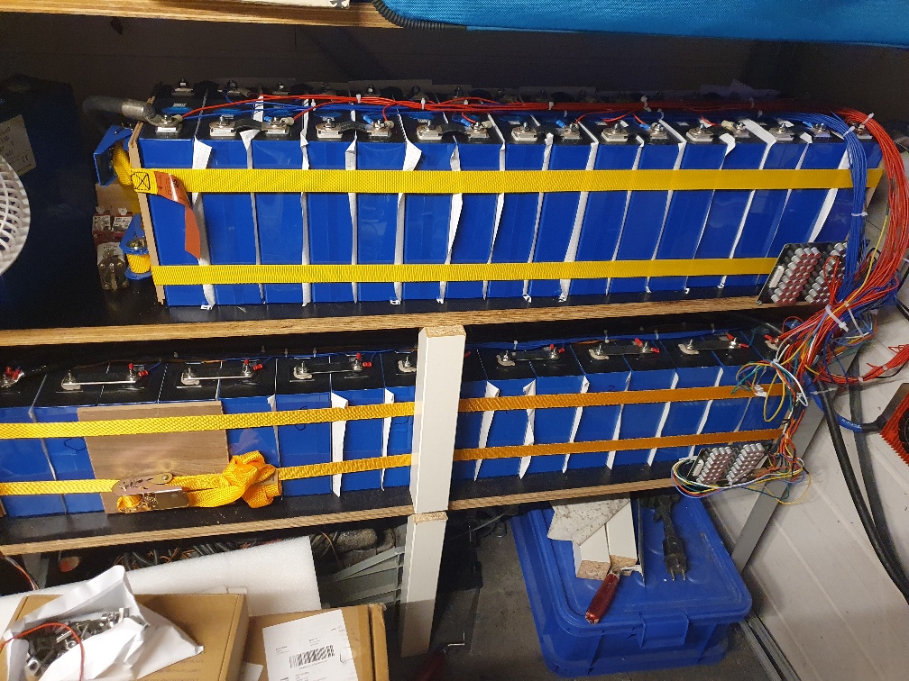

16 Batterien 280 Ah mit BMS Daly 250 A
16 Batterien 230 AH mit BMS Daly 250 A
2 aktive Balancer die ich aber nicht angeschlossen habe weil die Anlage so super läuft

Anbei mal ein Bild zur Flachdachbefestigung ohne bohren einer meiner Solarfelder
