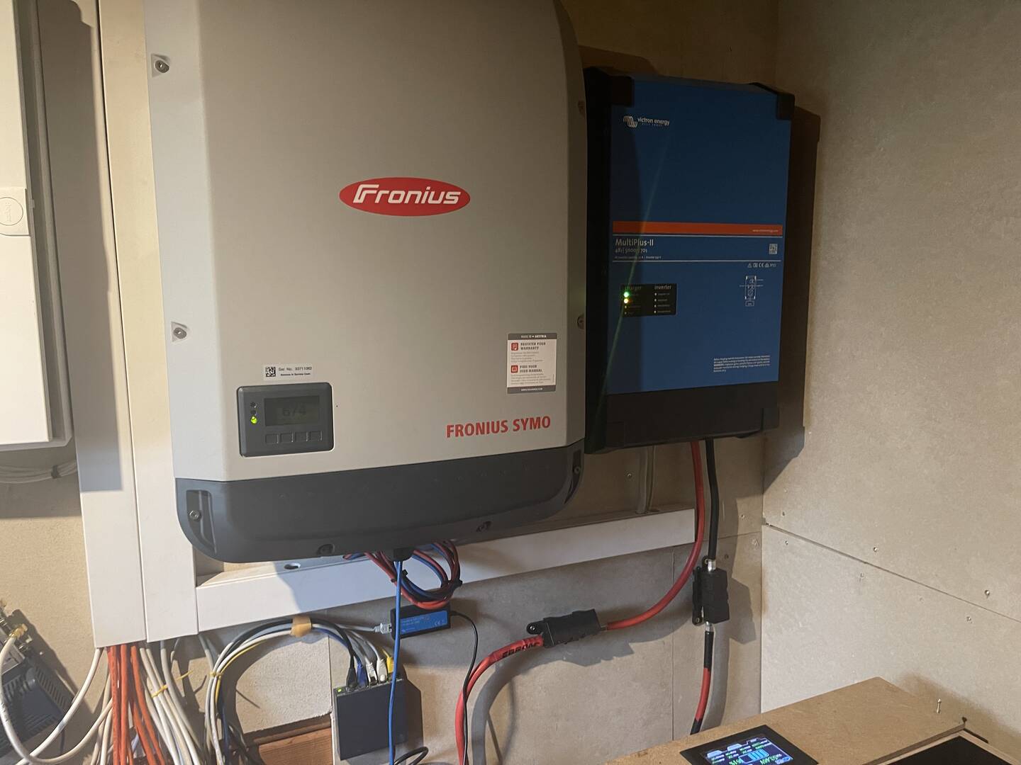

EM24 mit RS485 an VenusOS
Wechselrichter: Symo 20.0-3-M
42x Jinko Solar JKM425N-54HL4-V 45 Grad Süden ganz oben bei Flensburg
Batteriewechselrichter: Victron MultiPlus-II 48/5000/70-48
Venus OS auf einem Raspberry 4 8GB

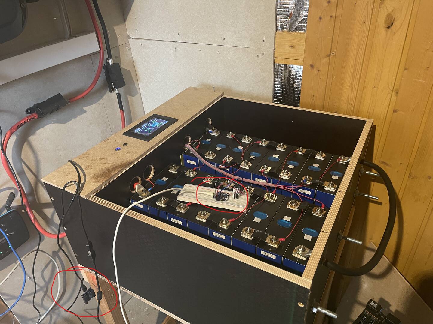

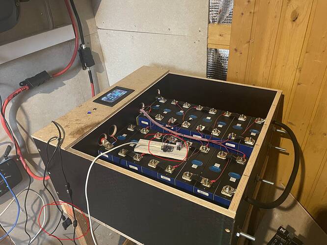

Akku: 16x230Ah Eve Akkus mit JKBMS JK-B2A24S15P
Für JKBMS habe ich noch das Display (4.3 inch) und den Einschalter. Dies wird über den Akku und einen Stepdown (12V) versorgt.
JKBMS wird über RS485 an den Venus angeschlossen, steuert aber das BMS nicht und wird nur zum Daten auslesen genutzt.

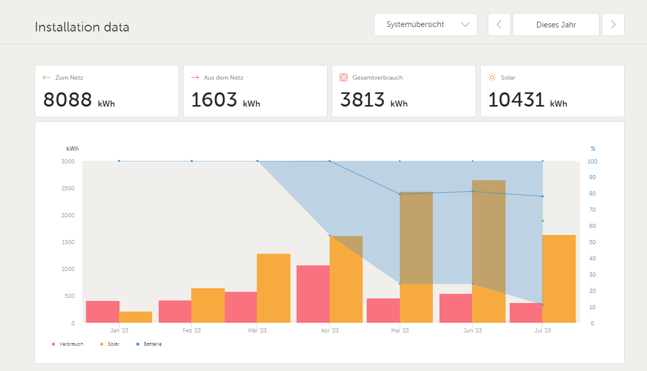

Victron und Fronius bieten eigenen Portale an: www.solarweb.com und vrm.victronenergy.com
Zusätzlich habe ich Homeassist laufen.
Multiplus ist über VE-BUS an VenusOS angeschlossen.
Fronius über Modbus TCP

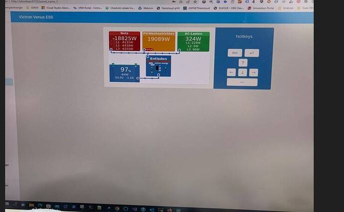

VenusOS liefert mittels MQTT seine Daten an meinen Mosquito welcher auf dem gleichen Rasbberry läuft, wie HomeAssistant.
Über HomeAssistant wird der Venus jede Minute aufgefordert Daten zu senden. Dies muss man zyklisch (ich glaube innerhalb von 3 Minuten) machen, damit VenusOS LiveDaten sendet.
An JKBMS würde ein ESP32 über Bluetooth angebunden um die Daten auszulesen und mittels MQTT an meinen Mosquito zu senden.
Ein weiterer Wemos D1 Mini
(Tasmota) wurde als Temperatursender vorerst auf den Akku gelegt. DHT22 temporärer Aufbau. Auch dieser sendet Temp und Luftfeuchtigkeit an meinem Mosquito mit MQTT. Alle meine Tasmota sind in Tasmoadmin zusammengefasst.

Spitzenleistung bei einer Temperatur von 22 Grad waren 19.089 Watt. Module sollten nur 17.850 kWP können.
Verbraucht aus dem Netz Pro Monat ca 5kW/h. Rest kommt aus Akku und Dach.
Meine Leistungsdaten:
Vergessen zu erwähnen: Im Winter kommt noch ein
Schwabe EIS-Stop-Heizkabel 4 m Frostschutz-Heizkabel inkl. Thermostat – 230 V, 50/60 Hz Heizleitung mit Schutzkontaktstecker – 15 W/m Wärmekabel ­gegen Frost – IP44 – Schwarz I 67014
in den Akku.
