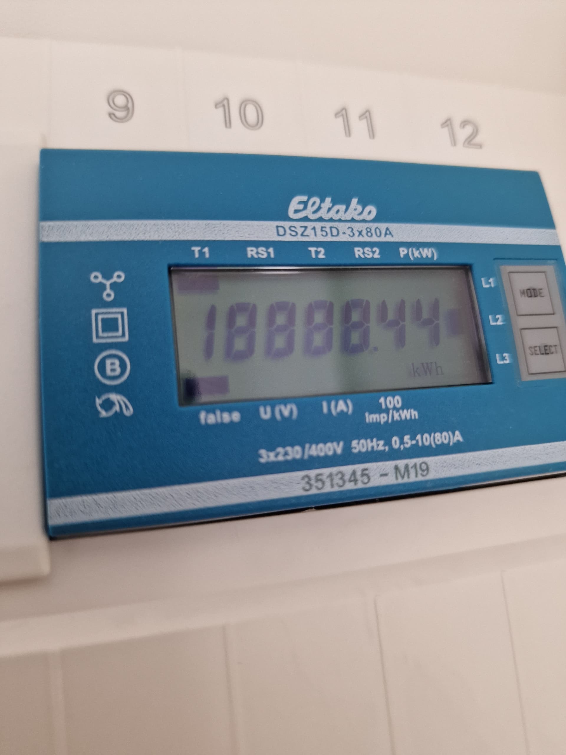

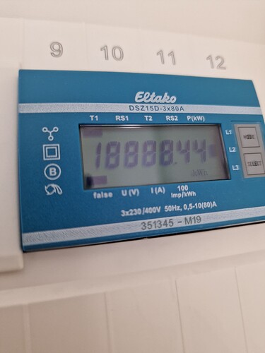

Ich glaube mein Stromzähler ist nicht Saldierend.
Bei meiner BKW / Speicher wird der Strom auf nur der Phase mit der Einspeisung verrechnet, auf der das BKW und der Speicher angeschlossen snd.
Die andere Phase wird wohl anscheinend nicht berücksichtigt.
Meine Frage, benötige ich zwingend einen saldierenden Zähler um eine BKW zu betreiben, oder reicht mein Zähler und die Saldierung übernimmt dann Shelly Pro 3em?
Woe/ was muss dann richtig eingestellt werden, damit Stromberg von Phase 1 und Phase 2 berücksichtig werden und mit der Einspeisung auf Phase 2 gegen gerechnet werden?
20250707_112532|375x500
Wenn der Zähler nicht saldiert, kannst du von deinem BKW-Strom nur profitieren, wenn du den an der selben Phase auch abnimmst. Also nur Verbraucher auf dieser Phase profitieren davon. Die anderen beiden Phasen versorgen sich immer zu 100% aus dem Netz. Das ist natürlich Mist.
Dürfte übrigens passen, dass der nicht saldiert. Die saldierende Ausführung ist der DSZ15DZ. Du hast den DSZ15D.
Der Shelly ist ein Energiemesser und kein Energie-in-andere-Phase-Transportierer.
