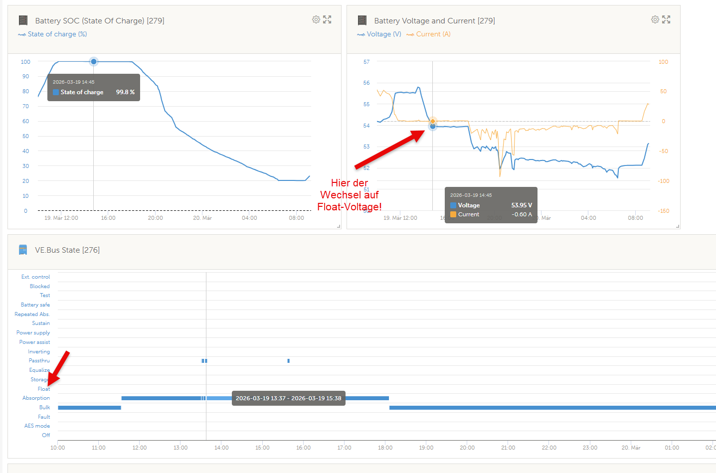

Ich habe das ganze heute bei dem tollen Wetter beobachtet und das Verhalten ist so:
  1. Der Speicher erreicht irgendwann 100%. MAX_CELL_VOLTAGE habe ich in serialbattery auf 3.47 V eingestellt - so um den Dreh rum habe ich also an Spannung.
  2. Den Balancer habe ich so eingestellt, dass er ab 3.4 V startet. Anfangs lag die Zellendifferenz bei ca. 0.044 V - das ging nach etwas Zeit runter auf 0.010 V ca.
  3. In serialbattery habe ich SWITCH_TO_FLOAT_CELL_VOLTAGE_DIFF auf 0.02 stehen. Sobald das unterschritten war, ging der Floating-Timer los (ist auf 900 = 15 Minuten eingestellt).

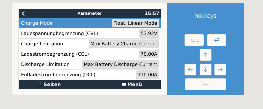

  4. Nach den 15 Minuten zeigt mir serialbattery unter “Parameter” → “Charge Mode” dann “Float, Linear Mode” an:
    serialbattery scheint also perfekt zu funktionieren!

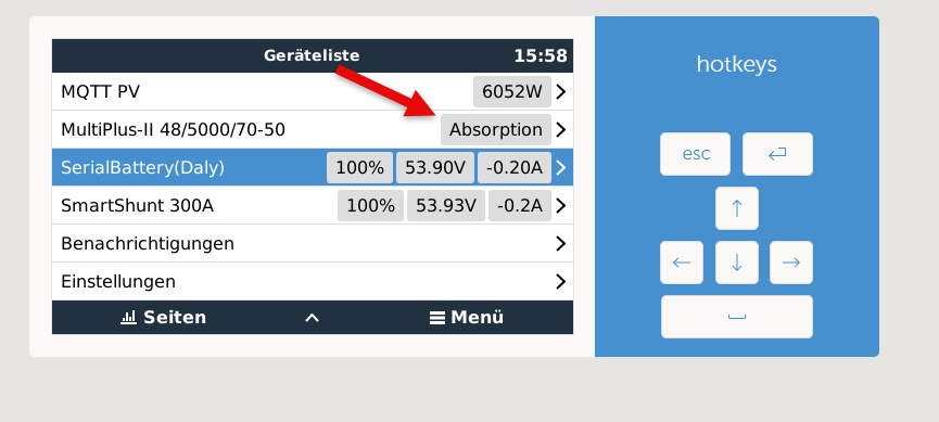

  5. Aber: der MultiPlus zeigt mir weiterhin “Absorption” an:
Ist das normal und ist der Speicher jetzt tatsächlich im Float-Modus? Kann man das Verhalten des MultiPlus irgendwie fixen?

Absorption ist doch richtig, ansonsten müsste dort Bulk stehen.
Ist das so?
Im VRM-Portal gibts ja extra den “Float”-Status: meine Erwartung ist eigentlich, dass er dann auch dazu wechselt:
Ist normal, Victron übernimmt nicht die Vorgabe von serialbattery, siehe hier:
