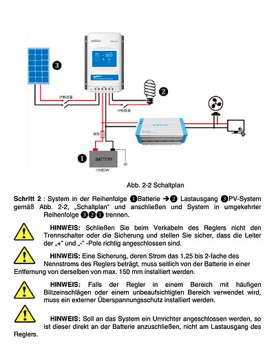

Ich hab mir jetzt folgendes Konzept überlegt und würde mich sehr über eure Meinung und eventuelle Verbesserungsvorschläge freuen.

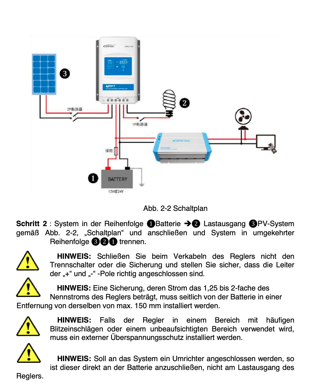

Im Handbuch vom EPEVER steht extra (4. Hinweis)
Umrichter == Wechselrichter, einfach nur schlecht übersetzt
Am besten die englische Anleitung lesen, die ist besser zu verstehen.
Also so verkabeln, dass der WR direkt an der Batterie / Akku angeschlossen wird und NICHT am Lastausgang!
Hey SimsonDude,
danke für deine Info dazu.
Jedoch ist das schon so von mir gewollt, da man den Lastausgang nach Uhrzeit steuern kann und da es sich bei meinem Konzept um eine Nachteinspeisung handelt muss der Wechselrichter ja dann zwangsläufig an den Lastausgang.
Andernfalls würde ich ja 24h am Tag die Batterie leerziehen wenn keine Sonne scheint und einspeisen.
Oder ich schalte ein Relai dazwischen was durch den Lastausgang geschaltet wird, wäre natürlich auch eine möglichkeit
Hier die überarbeitung.
Hi, das geht auch mit einer schaltbaren WLAN Steckdose, die hat das Relais schon eingebaut. Alternativ soll das in der neusten Firmware des SUN WR ab Version 7.1 auch möglich sein
