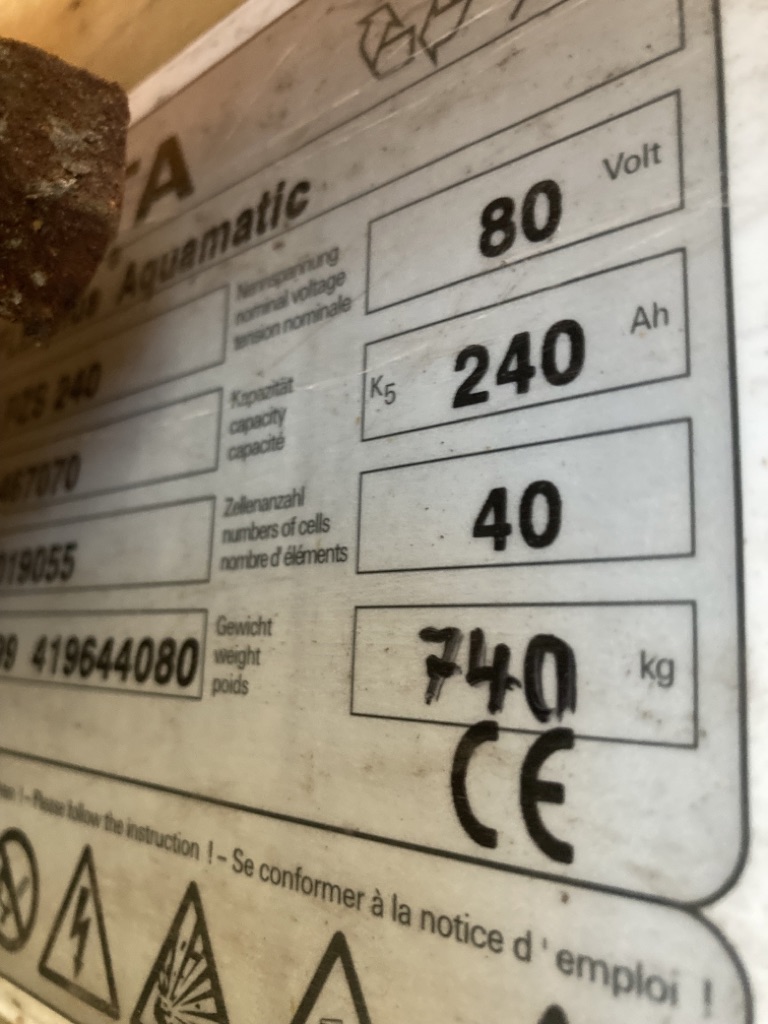

Als Speicher eine PZS240 mit 80 Volt ,warum ???
Weil ich den Akku praktisch geschenkt bekomme der Trog ist von 1999 und die Zellen wurden 02,2020 gegen neue getauscht.

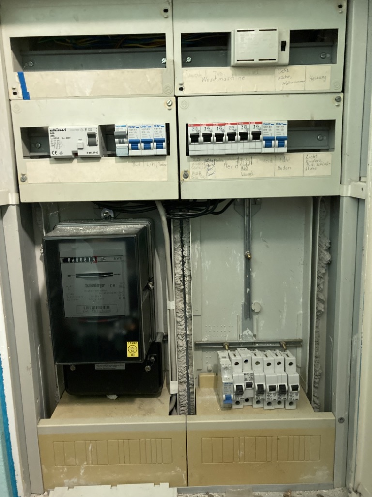

Mein Sicherungskasten ist von 1975 mit kleinen Änderungen, also einen neuen Schaltschrank aufsetzen ???
Was genau brauche ich jetzt alles damit ich Safe bin ??

Abschließend noch der Akku, der Growatt arbeitet mit 48 Volt also 24 Zellen in Reihe und den Rest Parallel oder noch Zellen dazu kaufen bzw die übrigen verkaufen ??

Mein Haus von 1935 hatte keinen Zählerkasten. Der Zähler hing an der Wand. Ich habe einen gebraucht von jemandem gekauft, der von seinem Elektriker einen neuen hat aufschwatzen lassen. Diesen habe ich selbst bestückt und verkabelt. Nach VDE muss der eigentlich...
Aber ich habe beim Netzbetreiber nachgefragt, was die zwingend haben wollen. Die haben dann geantwortet, dass sie in Bestandsanlagen nicht auf die vollständige Umsetzung der VDE-Norm bestehen. Aber das, das und das muss zwingend eingebaut sein.
Daran habe ich mich gehalten und es läuft.
Eigener Strom macht süchtig.
Hat dein Kasten eine Tür? Dann kann das klappen.
Im Sommer machst du sehr viel Strom. Es wäre gut den überschüssigen Strom einzuspeisen.

ja der hat einen Tür.
Ok dann werde ich mal dort nachfragen.
Danke.
