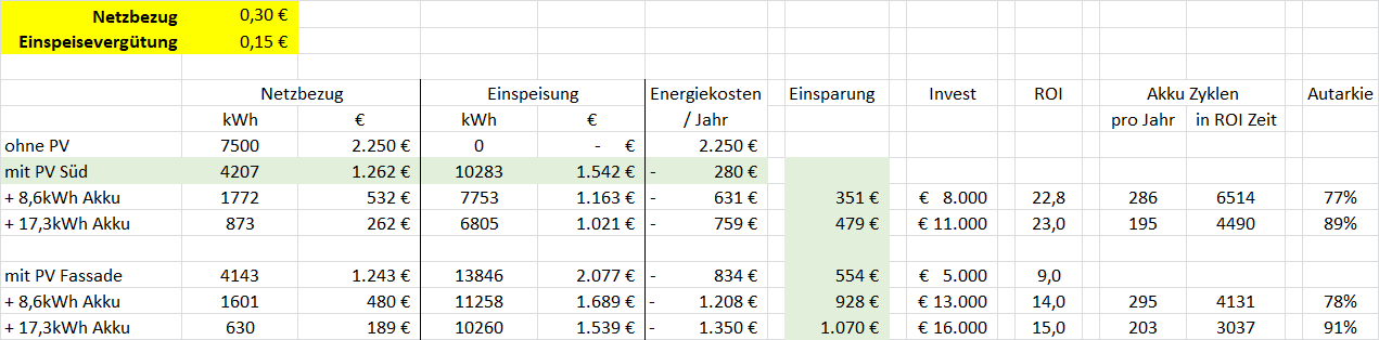

Die Angehängte Tabelle zeigt meine Berechnung. Strombezug, Eigenverbrauch und Einspeisung lt. dem wirklich gelungen PV Tool. Die grüne Zeile und die Einsparung beziehen sich auf den Ist zustand mit der bereits installieren PV Anlage. Die Investkosten habe ich mal ganz grob geschätzt.

  1. Habe ich das richtig verstanden? 4kWp DC Seitig am Victron = Schwarzstartfähig?
  2. Beim Akku wäre es der Lebensdauer zugutekommend wünschenswert, den SOC zwischen 20 und 80% zu halten. Durch diese Betrachtung komme ich auf die in der Tabelle angegebenen kWh Werte für den Akku. (14,4 x 0,6 = 8,6) Ist das so korrekt?
  3. Ist noch wo ein Denkfehler in meiner Berechnung?
  4. Was würdet Ihr sagen, wie am Besten vorgehen?
wenn dann 14,4:0,6=24

@stefan8293 Ich hab so ganz grob gerechnet:
3x Multiplus 2 5000 = 5000€
14kWh Speicher = 3000€
Dann wäre ich bei 77% Autarkie. Sooo schlecht ist das doch nicht, oder? Bzw. lass es 10k€ für diese Ausführung... Oder zu Beginn mit 1x MP 2000 beginnen.

Naja wenn du 14,4 kWhSpeicher haben willst und ihn nur zu 60% nutzen willst muss er halt 60% größer sein.
so habe ich es jedenfalls rausgelesen.
@stefan8293 Achso. Dehalb habe ich in der Tabelle ja mit 8,3 bzw. 17,6 gerechnet.
Naja von knapp 300 vollzyklen auszugehen ist auch enorm sportlich :wink:
Meine Bestzenarien-Berrechnung waren 250 voll Zyklen, habe mich dann begründeter Weise "belehren" lassen und habe nur mit 200 gerechnet. Im "Worstcase" Zenario habe ich nur 125 voll Zyklen in meine Berrechnung genommen.
