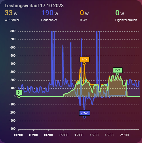

Hier mal ein Screenshot der letzten Tage (war wechselhaft):
Die Abgaberegellung ist kurz nach 18 Uhr eingesprungen, ab dann sieht man quasi keine Netzeinspeisung mehr (blaue Linie bleibt über 0 W) und der Eigenverbrauch (grün) deckt sich komplett mit der Einspeisung vom BKW (orange). Den angezeigten Netzzähler der Wärmepumpe habe ich der Übersichtshalber ausgeblendet.
Ich hoffe dass Anker hier in Zukunft eine API anbieten wird, damit man die Werte direkt abgreifen kann und über eine Smart Home Steuerung ggf auch halbwegs optimieren kann. Eine mögliche Optimierung die ich sehe, ist das Abgabelimit so für den Tag fest einstellen zu können, dass der Akku bei sonnigen Tagen nicht schon morgens voll ist, sondern je nach Solarprognose erst am Nachmittag. Dann wird zwar mehr über die Abgabe permanent eingespeist (zw. 150-250W), kann aber im Laufe des Tages vermutlich besser genutzt werden als mittags schon in Bypass zu gehen und dann die vollen >= 400 W zu bekommen, wo der Überschuss dann wiederum ins Netz geht und verschenkt wird.
Eine dynamischere Anpassung der Abgabe im Tagesverlauf macht für mich nur bedingt Sinn, da die Regelung recht träge reagiert. Könnte aber bei sonnigen Tagen und längeren Phasen des hohen Verbrauchs (z.B. kochen, waschen, trockner) auch Sinn machen.

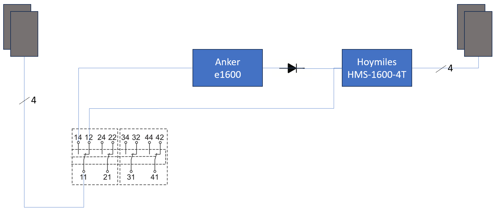

Hat jemand versucht über zB Relais/Wechsler die Panels die an der e1600 angeschlossen sind bei Bedarf weg zu schalten und diese direkt auf den Wechselrichter zu brücken?
a. das Schwachlichtverhalten wird besser (der MPPT meines HMS-1600 kann besser mit <50W umgehen
b. Verbrauchsspitze im Haushalt können durch Direktverbrauch besser abgedeckt werden
c. die e1600 könnte parallel zu den Panels Strom liefern
Vorstellbar wäre die e1600 auf zB 100W (<Grundverbrauch) zu stellen. (Ich habe in der e1600 einen Anker Wechselrichter konfiguriert obwohl ein HMS verbaut ist, daher kann ich aktuell 100W einstellen) Wenn der Haushalt mehr Strom möchte, könnte man die Panels der e1600 zu den Panels die bereits am HMS sind dazuschalten. Dann könnte man zB den Herd Mittags, wenn zB die e1600 noch nicht vollgeladen ist, mit der vollen Power der Panels unterstützen. In der Dämmerung kann das Schwachlicht den Grundverbrauch unterstützen und würde das bei mir auftretende rauschen in der Dämmerung der e1600 eliminieren. Ebenfalls ist um ca 18oo mehr Stromverbrauch zu erwarten, da zu dieser Zeit das Abendessen zubereitet wird. Genau zu dieser Zeit liefert meine e1600 nichts, da zu wenig an den Panels ankommt.
Bei dem brücken zur Dämmerung könnte man stumpf Relais/Wechsler benutzen da dann keine großen Ströme geschaltet werden.
Wie würde man ein überbrücken zur Mittagszeit lösen können, damit nicht hart geschaltet wird?
hier eine erster Aufschlag als grobe Idee

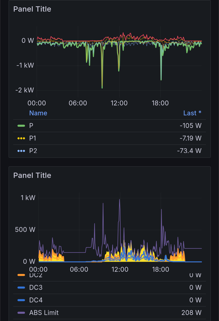

Ich lese meine Anker E1600 mit solix2mqtt aus, verarbeite die Werte, hab mir dazu ein Dashboard gebaut und schreibe die Daten dann in eine influxDB. Für das Auswerten nutze ich dann grafana.
Bei Interesse gern melden.
ja ist noch relevant und bin interessiert.
Ich mache es ähnlich .. ioBroker nimmt die Daten über ein Shelly Pro 3EM und OpenDTU auf. Mit den Standards influxDB und Grafana wirds angezeigt.
Mit Solix2MQTT kannst Du allerdings nur die Solix1 bzw die Cloud auslesen (soweit ich das verstanden habe) .. oder kann man die Solix1 damit auch steuern?
..hast Du zufällig den 0W Schalter? Taugt der was?
Die 0W EinspeisungsRegelung funktioniert momentan gut ..
