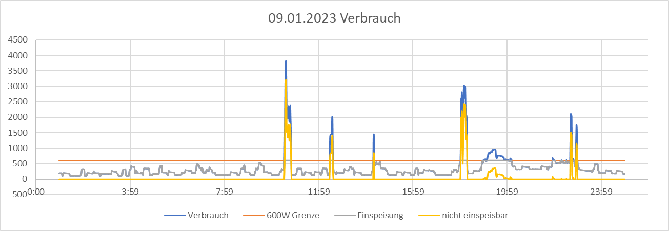

Ich habe mir mit Python auf einem Raspberry PI ein Programm geschrieben, dass jede Sekunde den Shelly 3EM ( im Sicherungskasten eingebaut) ausliest und mir Minütig die Leistung in eine csv. Datei schreibt.
Somit kann ich berechnen wieviel der Leistung ich Einspeisen kann und wieviel ich teils drüber liege. Die Berechnung ist nicht ganz korrekt, da z.b. 30 sekunden 0W 30sekunden 1200W im Schnitt 600W ergeben, ich jedoch nur 30 Sekunden lang 600W einspeisen könnte, gibt es hier einen Fehler ( ist jedoch zu vernachlässigen, da ich meistens deutlich unter 600W liege).
Beispielhaft mein Verbrauch vom 09.01:
Verbraucht habe ich an diesem Tag 7,65kWh.
Hiervon sind 6,3kWh unter 600W
und 1,34kWh über 600W.
Somit könnte ich (wenn es genug Sonne vorhanden ist)
6,3kWh/7,65kwH = 82% der Energie Einspeisen.
Im Oktober hatte ich testweise zwei 400Wp Module an einem 600W WR angeschlossen,
hierbei hat sich ein Durchschnitt von 1,5kWh pro Tag ergeben.
Somit 0,75kWh pro Modul im Schnitt, dies bedeutet bei 9 Modulen 6,75kwH im Durchschnitt.
Im Durchschnitt entspricht dies dann etwa dem, was ich pro Tag mit <600W einspeisen könnte.

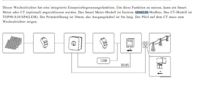

Den Growatt kann man über drei Arten seine Leistung vorgeben:
Über RS485/Modbus, mit dem man auch aktuelle Werte auslesen kann, sowie andere Konfigurationen vornehmen kann. Hier gibts ein Register bei dem man die Leistung vorgeben kann. Protokoll dazu gibts von Growatt.
Über eine CT-clamp ( allerdings wäre dass dann nur einphasig, was bei mir rausfällt) Theoretisch könnte man da auch was bauen mit nem DAC mit einem Mikrocontroller.
Über RS485/Modbus, an dem ein 1-Phasen Energymeter wie dem EASTRON SDM230 angeschlossen wird. Wäre bei mir theoretisch möglich, indem mein PI (oder was auch immer) solch ein Energymeter simuliert. Protokoll gibts ja im Internet.

Laut dem Handbuch wird ein SDM230 ( einphasen messgerät) genannt.

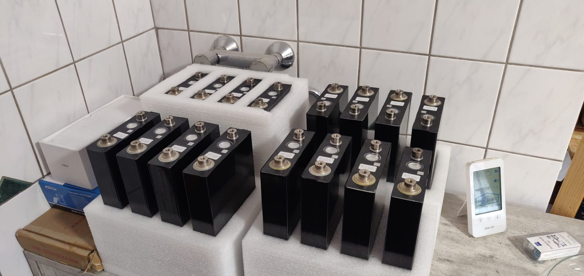

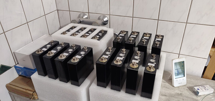

Soo, die Akkus sind nun da:
BYD 125Ah, 16 Stück von NKON.
am Wochenende werden sie parallel geschlossen, ans Netzteil fürs TOP-balancing.
Dafür habe ich mir ein RIDEN6018 gekauft, damit ich die auch mit etwas Strom volladen kann, mein Labornetzteil kann nur 5A.
Danach gehts ans Gehäuse bauen usw.

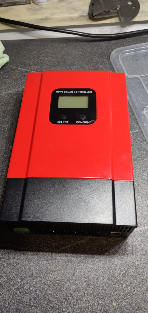

Der MPPT Laderegler ist auch heute gekommen,
48V/ 60A
und das BMS ist auch da, ein Daly 150A ( 75A laden, 150A entladen)

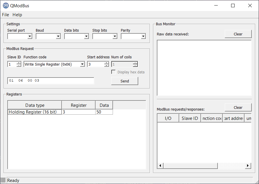

  1. kann man den pv Eingang des mic6oo direkt an eine Batterie mit mehr als 10A anschließen?
  2. muss der mppt ausgeschaltet werden und wenn ja wie? Was passiert wenn man es nicht macht? (ich habe die Anleitung leider nicht verstanden)

zu 1.:
wie meinst du? eine Batterie hat eine Kapazität in Ah und kann einen Strom in A abgeben. Daher verstehe ich nicht genau was du meinst.
Da muss über rs485 ein register angesteuert werden,
hier gibts ein paar infos mehr:
Ich habe mir QModBus heruntergeladen,
da trägt man alles nötige ein und sendet an den Growatt die Daten,
sieht dann wohl so aus: ( Angaben ohne Gewähr)
da sendet man an das Register 124 "DC Source" eine 1.
Das deaktiviert den MPPT.
Dann kann man an das Holding Register 3 "Active Power Rate" die prozentuale soll Leistung schicken,
z.b. 50%, also 300W:
habe das praktisch noch nicht probiert.

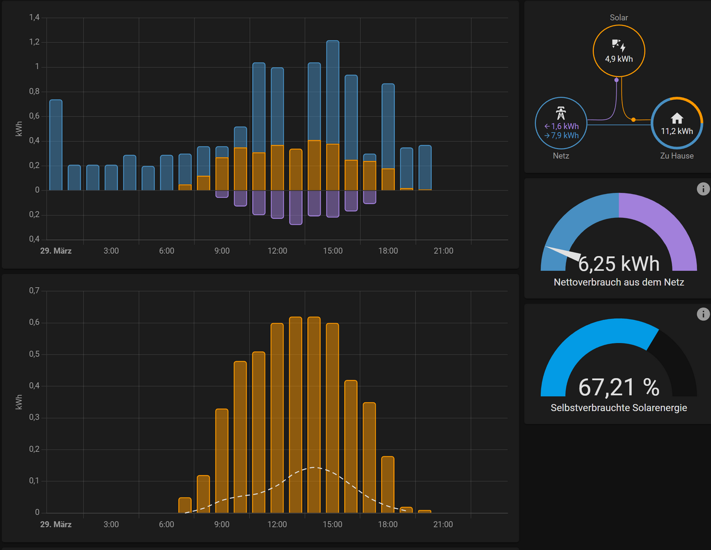

Allgemein zu dem aktuellen Stand:
so sah der heutige Tag aus, trotz viel bewölkt, sind ca 5kwH erzeugt worden, davon 3,3kwH Eigenverbauch.

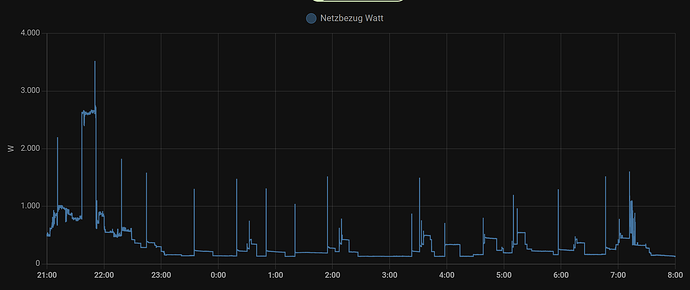

Servus,
der Shelly 3M hat gewisse Messfehler. Könntest Du stichprobenartig testen mit Ablesen oder mit dem Powerfox Sensor- wobei dieser möglicherweise der genauere Sensor ist, da er ja die Daten direkt vom Stromzähler entnimmt.
Auch ist das trägheitsmoment zu beachten; viele schaltvorgänge, licht an, aus, WaMa heizen usw. kommen häufig vor. Demnach wechselt die entnommene Leistung sprungartig. Wenn Du nun einen trägen Zähler hast, dazu einen trägen Einspeiser, dann sind gerade die Schaltvorgänge und die Taktung innerhalb derer das Maß der Dinge. Es könnte bei bekannter Sockelleistung, die Du nachts brauchst u.U. sinnvoller sein einen festen Wert einzustellen- zB 50W durchgängig. Zu beachten ist auch, dass der Akku ja auch halten soll. Also der Strom nicht übereingespeist wird und der Akku ist dann morgens um 2 uhr leer, aber auch nicht zu wenig eingespeist wird, und Du hast dann um 6 Uhr morgens noch 50% Akku.
Mein Vorschlag wäre das Jahreszeitlich zu organisieren; sprich wenn Du im Sommer, also ab Ende April überläufst eher großzügig einspeisen; während im Winter Dez/Jan Du einfach einen Sockel den Du immer hast durchlaufen lässt und dabei nichts verschwendest um den gesamten Akku möglichst im saldierenden Zähler zu positionieren.
VG
Für die Nacht dürften das ja nicht viele Verbraucher sein bei denen die Trägheit relevant ist denke ich.
Bei mir ist etwas Grundlast von Router, Fritzbox, Switch etc. zwischen 50-100 Watt, dann ab und zu eine Glühlampe (besser LED) und dann Gefrierschrank und Kühlschrank die dann beide längere Zeit laufen mit relativ konstanten Verbrauch (Kühlschrank läuft aktuell 17 Minuten ~ 80 Watt, Gefrierschrank ca. 45 Minuten von 180 Watt bis auf 140 abfallend).
Abends wenn man Kocht oder so ist das anders, da taktet das Kochfeld/Herd evtl. schneller.

Nabend,
@duhg36
@petrel
Ich habe die bisherigen Verbräuche mal gecheckt und berechnet, ganze 9% Abweichung hat der Shelly 3EM. Darauf habe ich noch gar nicht geachtet, diesen muss ich mal kalibrieren ( gemessen anhand des Verbrauchs und Einspeisung in KwH) Danke für den Tipp, das habe ich gar nicht berücksichtigt.
Den kleinen Shelly 1pm für die PV habe ich kalibriert, der ist ziemlich genau bei Leistungen >50W, darunter recht ungenau.
aber an den 3EM habe ich nicht gedacht.
Hier sieht man einmal den nächtlichen Verbrauch, von 21:00 bis 08 Uhr.
Die Grundlast, die immer vorhanden sind, sind rund 135W. On Top kommt dann immer wieder mal der Kühlschrank, Gefrierschrank und Ölheizung. Sobald die Heizung aus ist werden das deutlich weniger.
Eine Konstante Einspeisung wäre möglich, nehme ich mir mal als nächsten Schritt vor. Habe noch einen kleinen Wechselrichter um das mal zu probieren, da muss ich nichts extra für kaufen.
Wie träge der Growatt wirklich ist, wird sich zeigen, wenn dieser an der Batterie hängt.

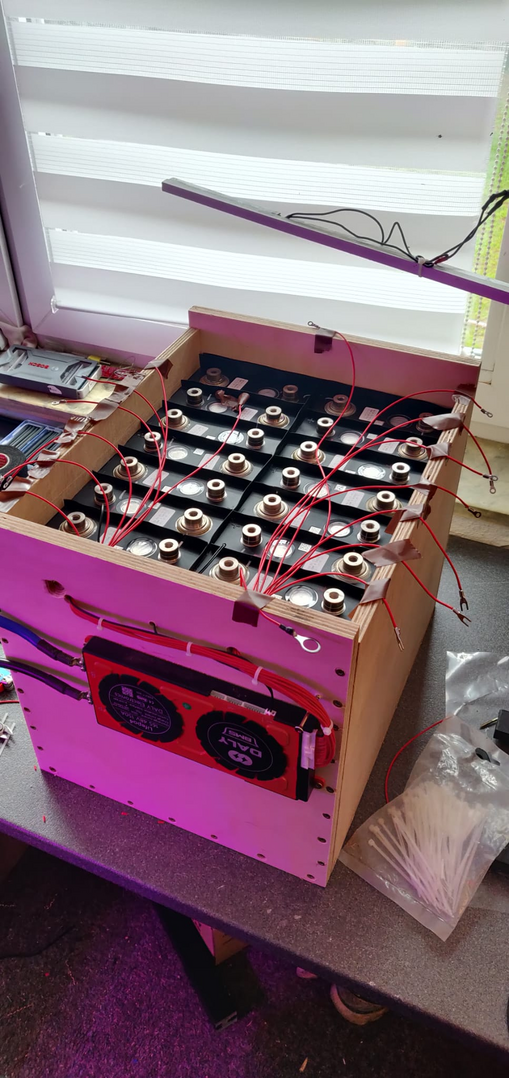

Dieses Wochenende gings weiter mit dem Akku,
ein Gehäuse aus Multiplex wurde gebaut, als Zwischenlagen 0,5mm PVC (Teichfolie) verwendet.
Die Akkus wurden nicht mit Gewindestangen oder Federn etc. zusammengepresst, sondern einfach fest verschraubt. Da wackelt nichts, sitzt fest und sollte so passen.
Das Thema Akku Verpressen wird recht häufig diskutiert und wenn ich mir die fertigen Akkupacks aus Fernost anschaue, so wird oftmals gar nichts verpresst, oder mit Gurtbändern über den Ecken etc.
Daher habe ich da auch nicht so viel Wert drauf gelegt.
In die Busbars kamen noch zwei Löcher mit 3mm rein, daran werden dann die Leitungen des BMS festgeschraubt.
Das zweite Loch ist vorsorglich mal drinnen, falls ich mir noch einen aktiven Balancer kaufen werde.

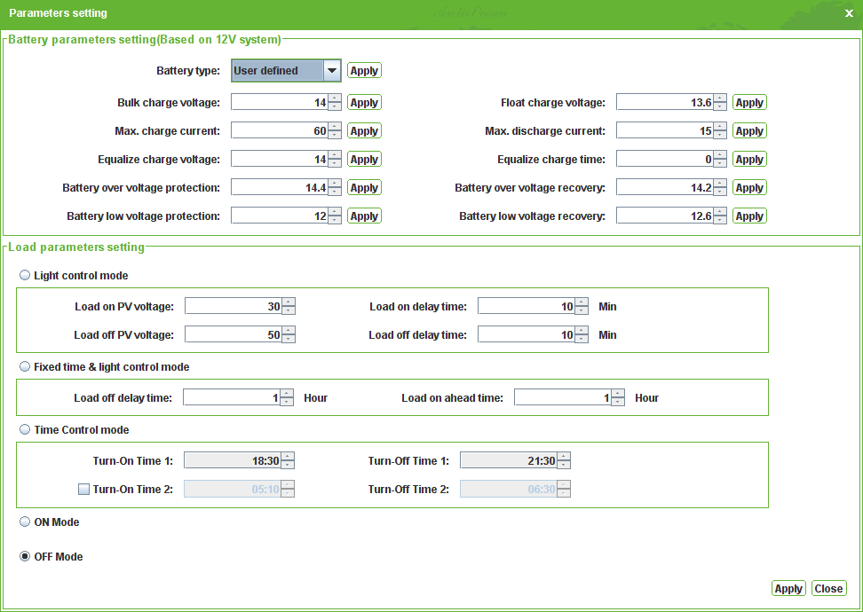

Habe den Esmart3 nun auch schonmal eingestellt mit folgenden Parametern:
Ladespannung 3,5V pro Zelle

Mal die ersten Werte zum testen wieviel Kapazität damit erreicht wird.
Genutzt habe ich das Programm "MyGreen Solar Monitor"
Passwort dazu war mpptsolar
einen RS485<->UART Adapter und einen USB<->RS232 Adapter hatte ich noch rumliegen, damit hat das auf Anhieb funktioniert.
