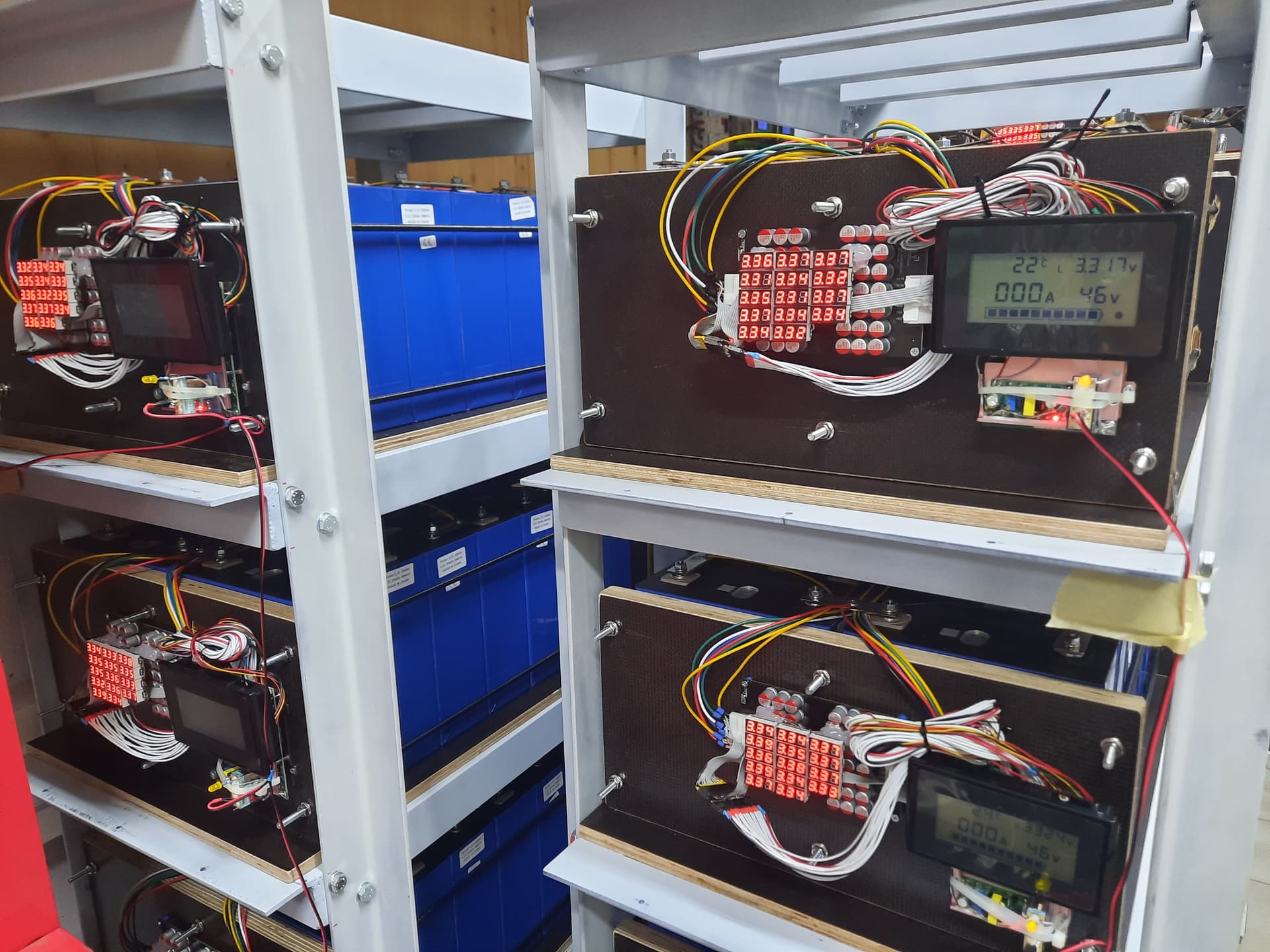

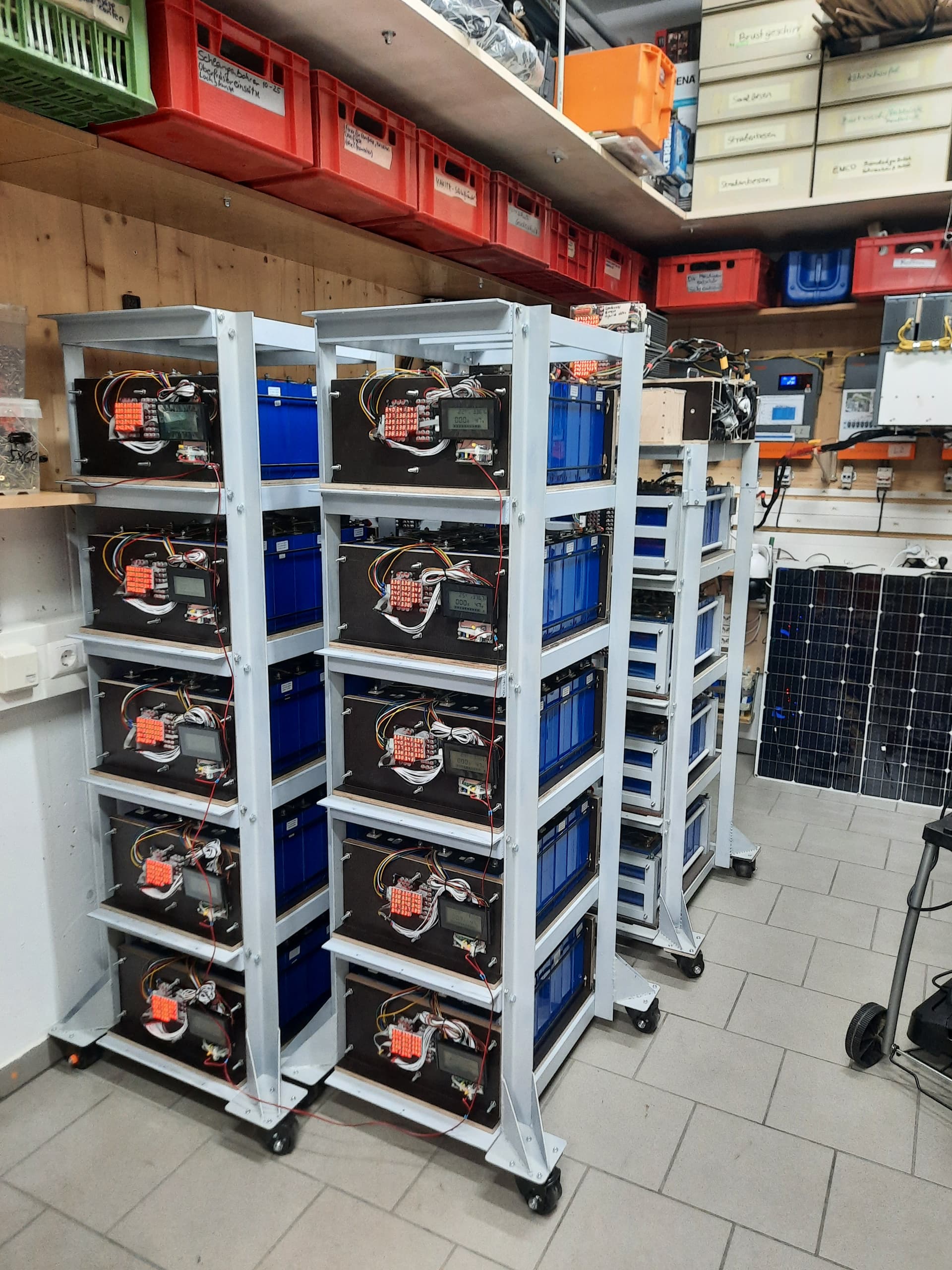

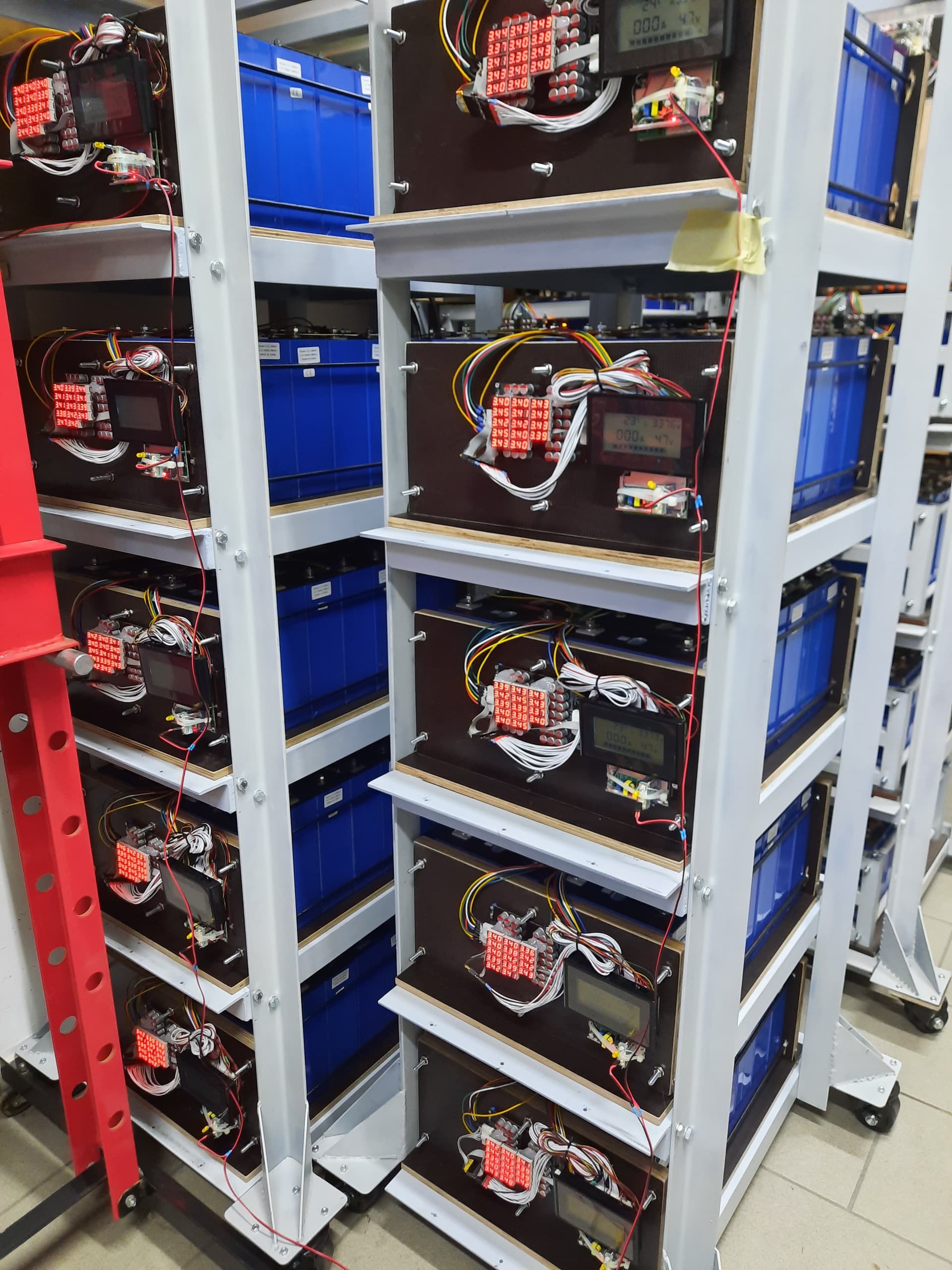

mein kleines Kraftwerk 86kWp 90kWh
+120kWh am Laufen sei ein paar Wochen.
Ladet gut mit den anderen 120kWh parallel mit.
Habe in summe 240kWh jetzt.
Das sind jetzt angenehme kleine Ströme per Pack (max. 20A).

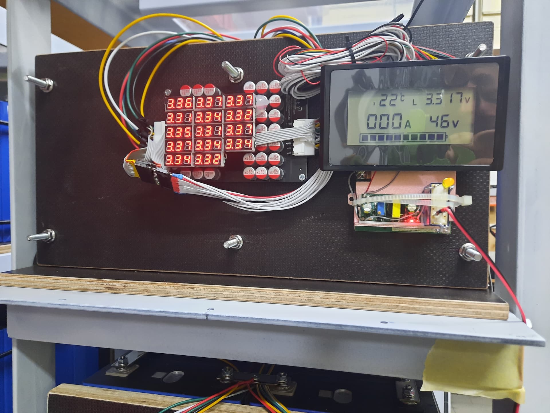

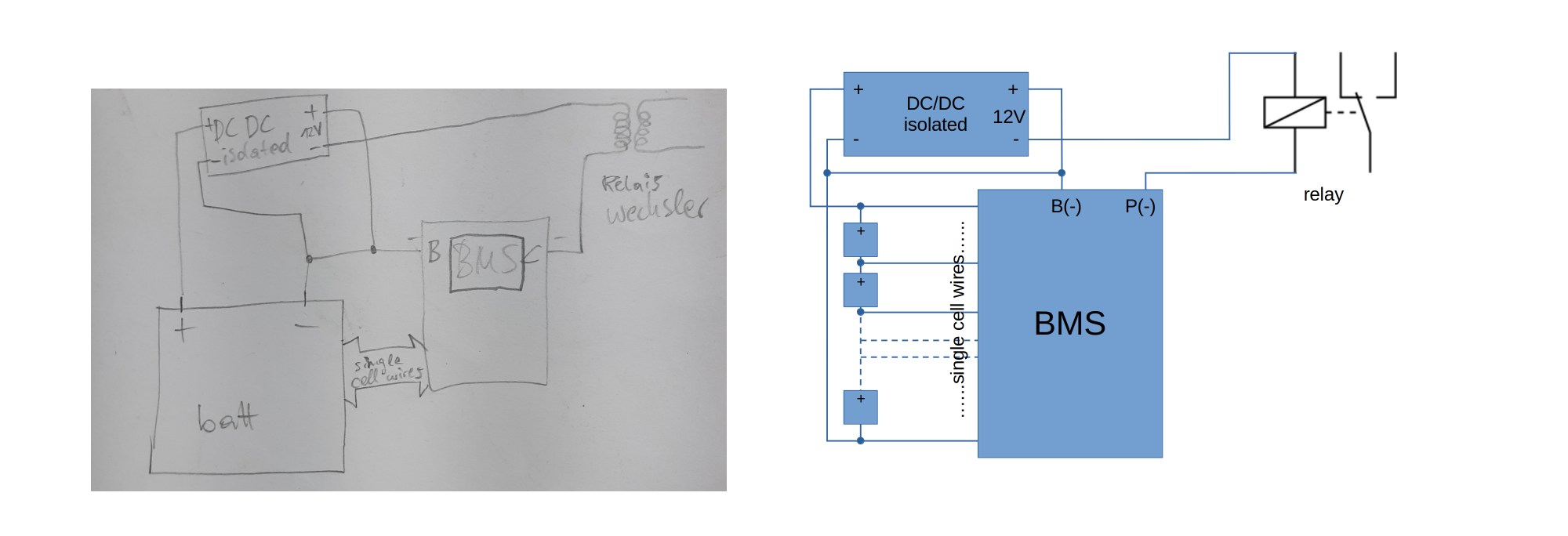

Notabschaltung per cheap smart ANT BMS auf meinen Ladereglern.
Wenn eine Zelle 3.5V erreicht wird der Ladestrom auf 0A gekappt (sowie bei den anderen LFP packs). Als isolated dc/dc hab ich folgenden: DC-DC Step Down Buck Converter Module High Voltage 22V-290V Drop 3.6V-15V Adjustable DC Isolation Switching Power Supply Board - AliExpress 502

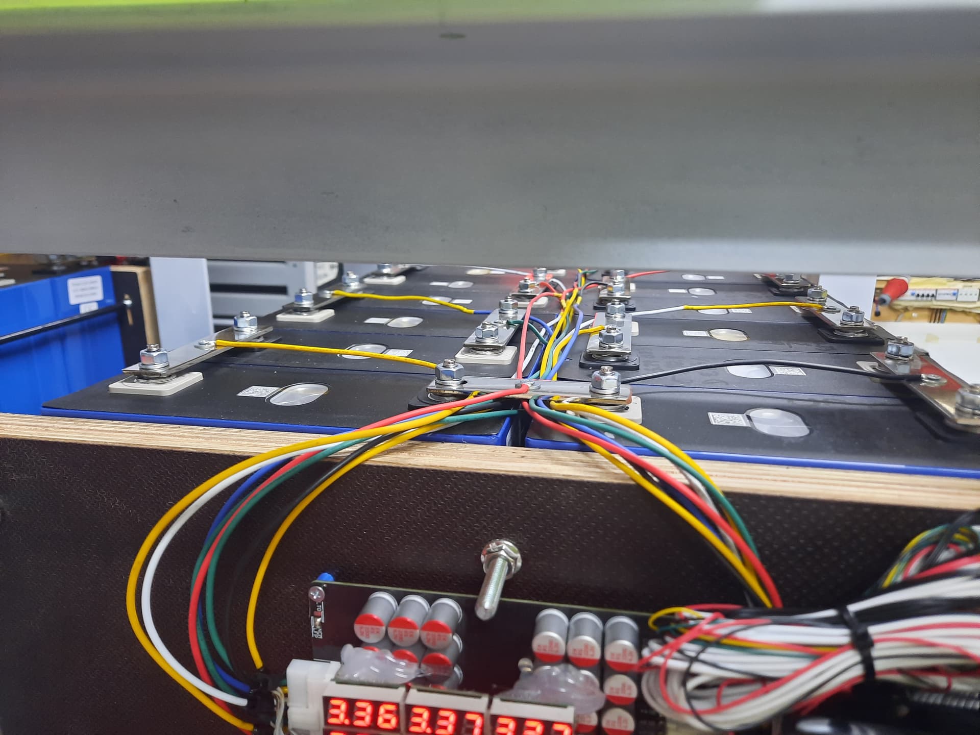

Dauer-active-balancer. Fertig. Kleine Ströme, Zellen gehen nie weg.
Da gibts noch pics der Zellen: Wie soll ich meine 140 Zellen zu 10 Packs á 14cells sortieren? - #32 von carolus
Und da pics wie es grad lauft:
