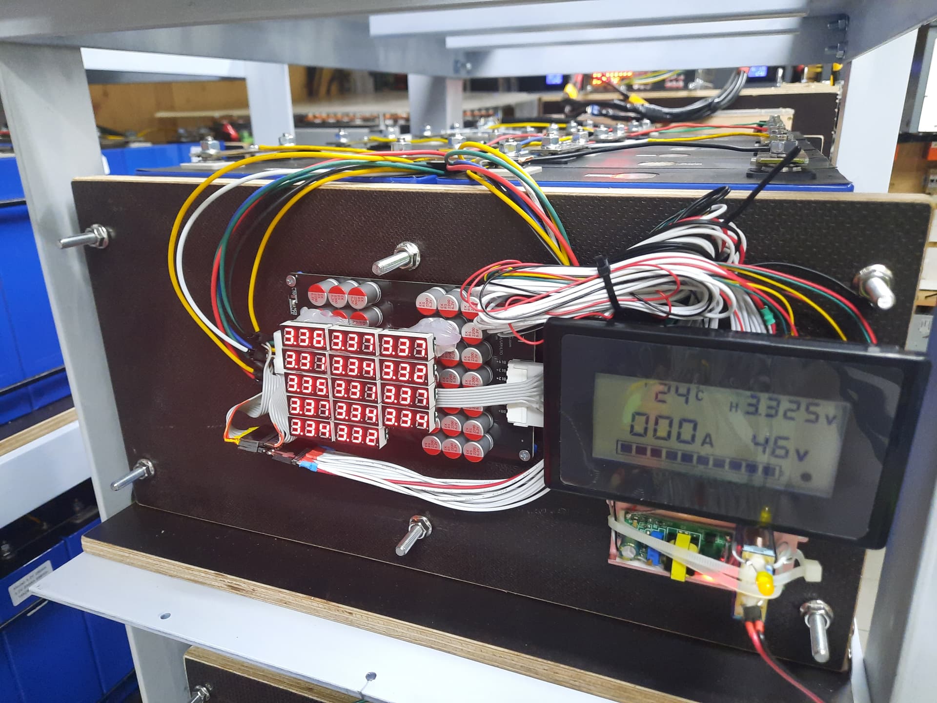

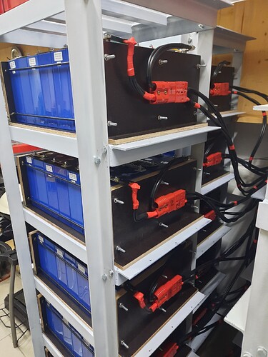

mein kleines Kraftwerk 86kWp 90kWh
+120kWh am Laufen sei ein paar Wochen.
Ladet gut mit den anderen 120kWh parallel mit.
Habe in summe 240kWh jetzt.
Das sind jetzt angenehme kleine Ströme per Pack (max. 20A).
Notabschaltung per cheap smart ANT BMS auf meinen Ladereglern.
Wenn eine Zelle 3.5V erreicht wird der Ladestrom auf 0A gekappt (sowie bei den anderen LFP packs).
Dauer-active-balancer. Fertig.

Und da pics wie es grad lauft:
