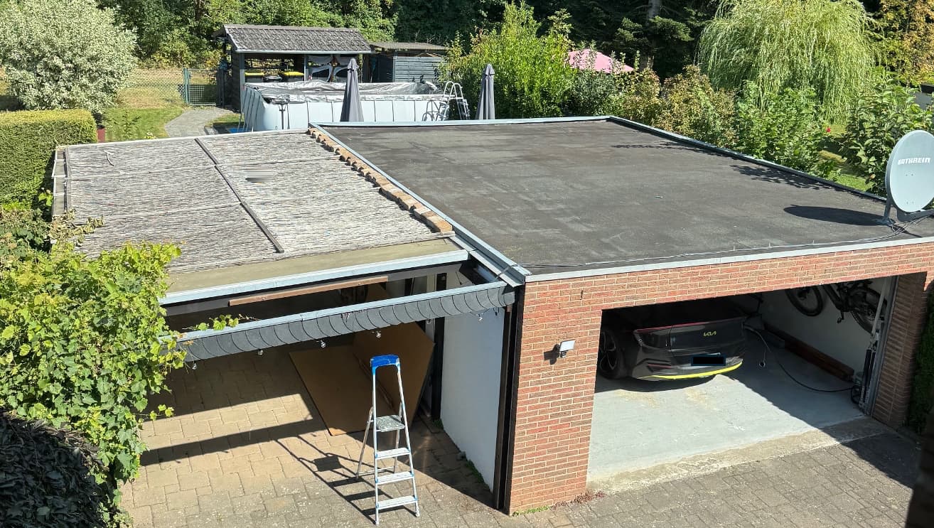

Einfamilienhaus mit Garage (bituminöse Abdeckung) und direkt anschließenden Carport.
PV-Anlage wird (vorerst) ausschließlich auf Garage/Carport montiert, da ich diese Leistungen selber erbringen und somit einen erheblichen Kostenpunkt einsparen kann.
Die Technik (Wechselrichter, Batterie usw) wird in der Garage montiert.
Auch hier aus Kostengründen, da somit weder ein neuer Sicherungskasten oder Umbau des bestehenden Kasten notwendig ist.

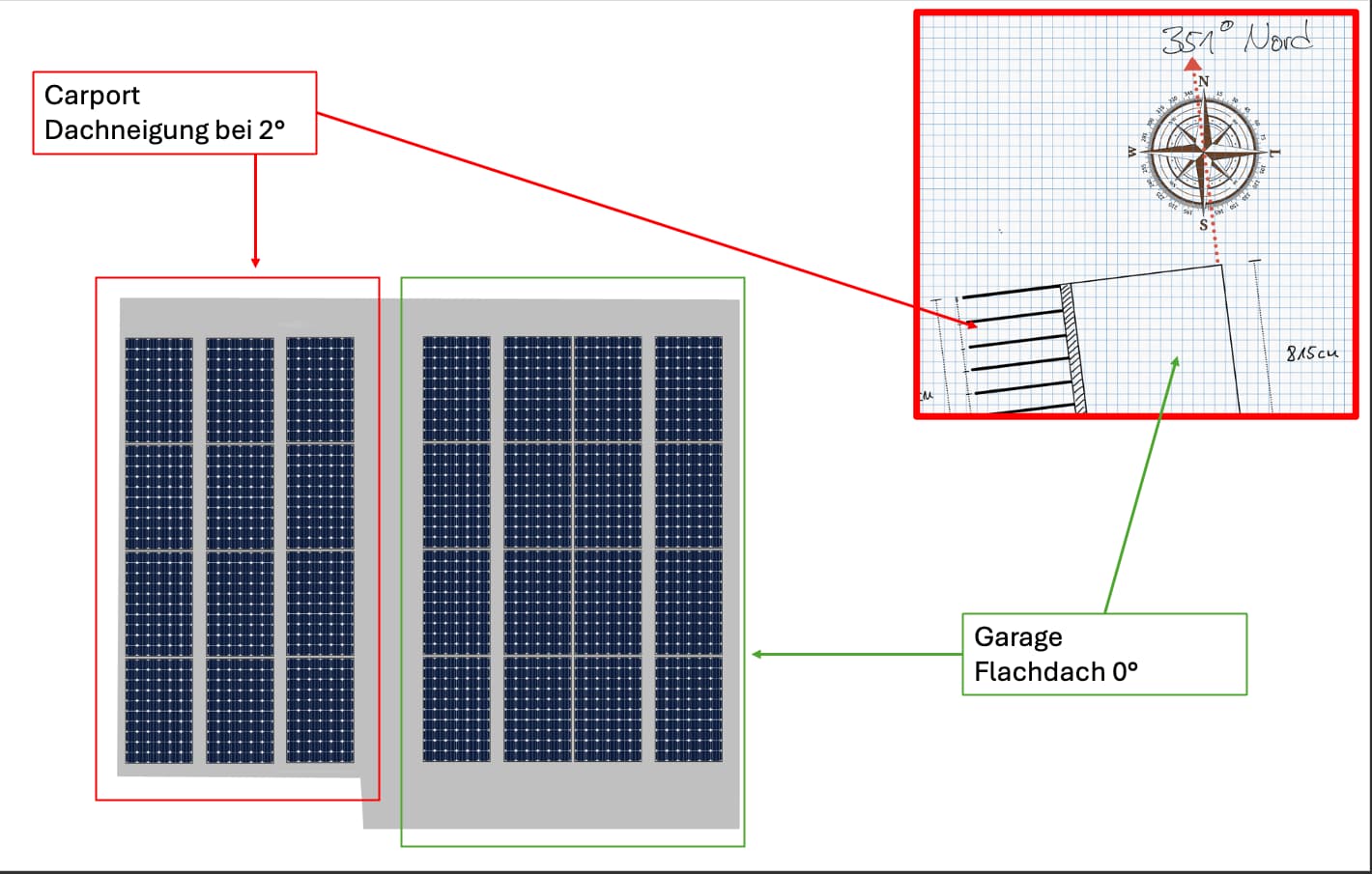

Auf der Garage (Flachdach) wird die PV Anlage (4 Reihen) in Ost-West-Ausrichtung bei 10° montiert. Also zwei Reihen Richtung Osten, zwei Reihen Richtung Westen.
Das Carport hat leider zwei Unterschiede im Vergleich zur Garage. Zum einen weniger Platz, sodass ich nur 3 Reihen a 4 Module montieren kann und zum anderen, hat das Carport-Dach bereits ein leicht nach Westen geneigtes Dach - um genau zu sein 2° Neigung.
Hierzu habe ich unten bei den Fragen eine entsprechende Frage dazu.

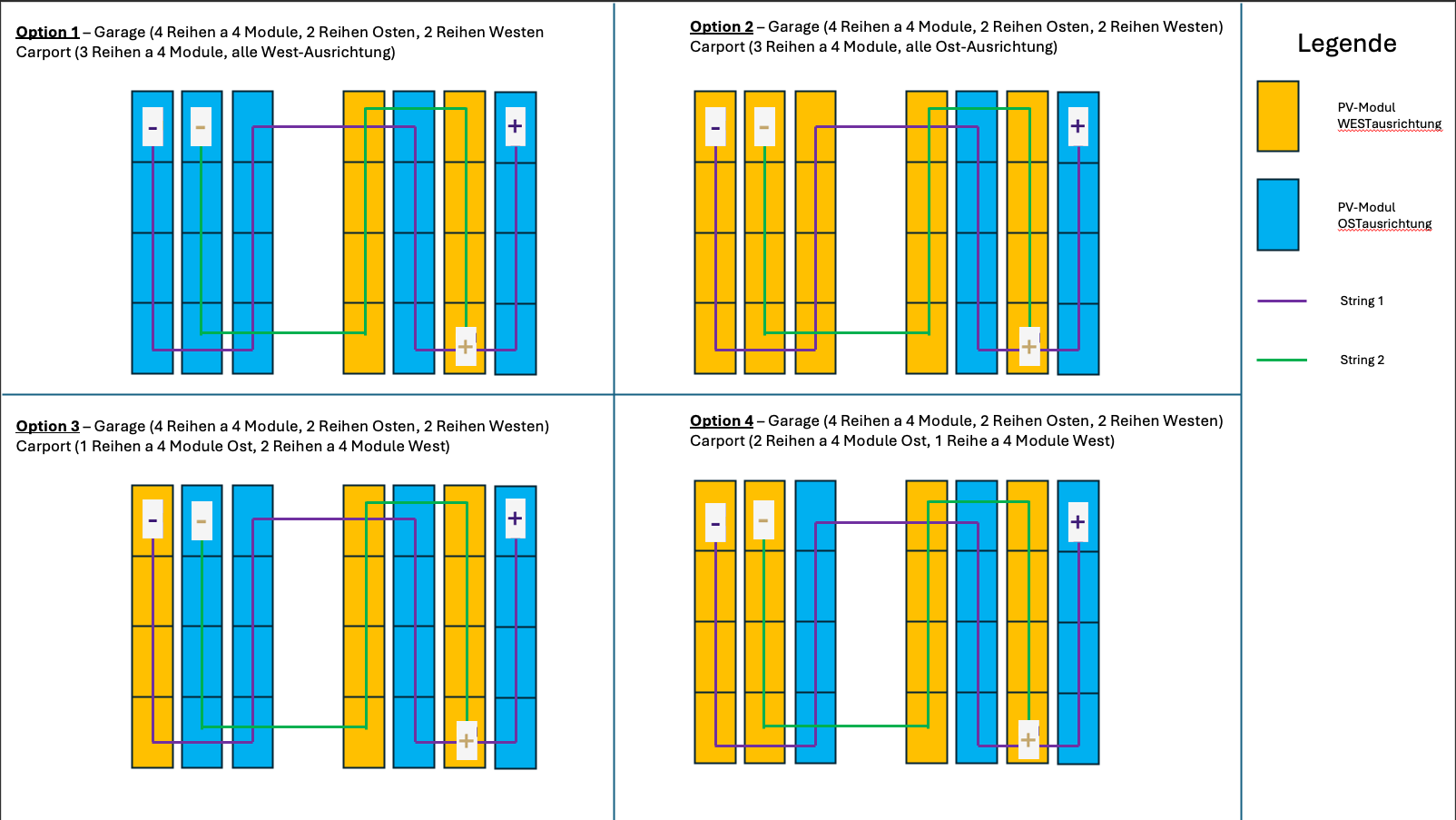

2) Bezüglich des Carports
Was würdet ihr hier bei 3 Reihen a 4 Module - gerade auch im Bezug zur Garage (4 Reihen a 4 Module in O/W Ausrichtung) am sinnvollsten halten bzw. macht es überhaupt einen Unterschied?
Option 1: Alle Reihen ausschließlich nach Westen ausrichten
Option 2: Alle Reihen ausschließlich nach Osten ausrichten
Option 3: Zwei Reihen nach Westen, eine nach Osten
Option 4; Zwei Reihen nach Osten, eine nach Westen
Da ich mir nicht mal sicher bin, ob es überhaupt relevante Ertragsunterschiede in den o.a. Optionen gibt, habe ich hier keine Präferenzen.
3) Generelle Plausiprüfung
Falls jemand in der Lage ist, die Teileliste auf generelle Plausibilität zu prüfen, wäre es ein Traum. Gerade bei dem EMETER bin ich mir nicht sicher, ob ich das als Besitzer eines IMSys wirklich brauche.
Das gleiche gilt auch für die “ungerade Anzahl” an Reihen und der entsprechenden String-Konfiguration. Macht das so Sinn, wie ich es unten im Bild 3 gezeichnet habe oder gibts da was sinnvolleres?

Bild 1 - Vogelperspektive auf Carport (links) und Garage (rechts)

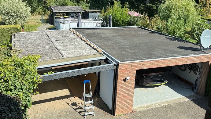

Bild 2 - Live-Ansicht Carport / Garage
Bild 3 - Ausrichtung und String-Planung
